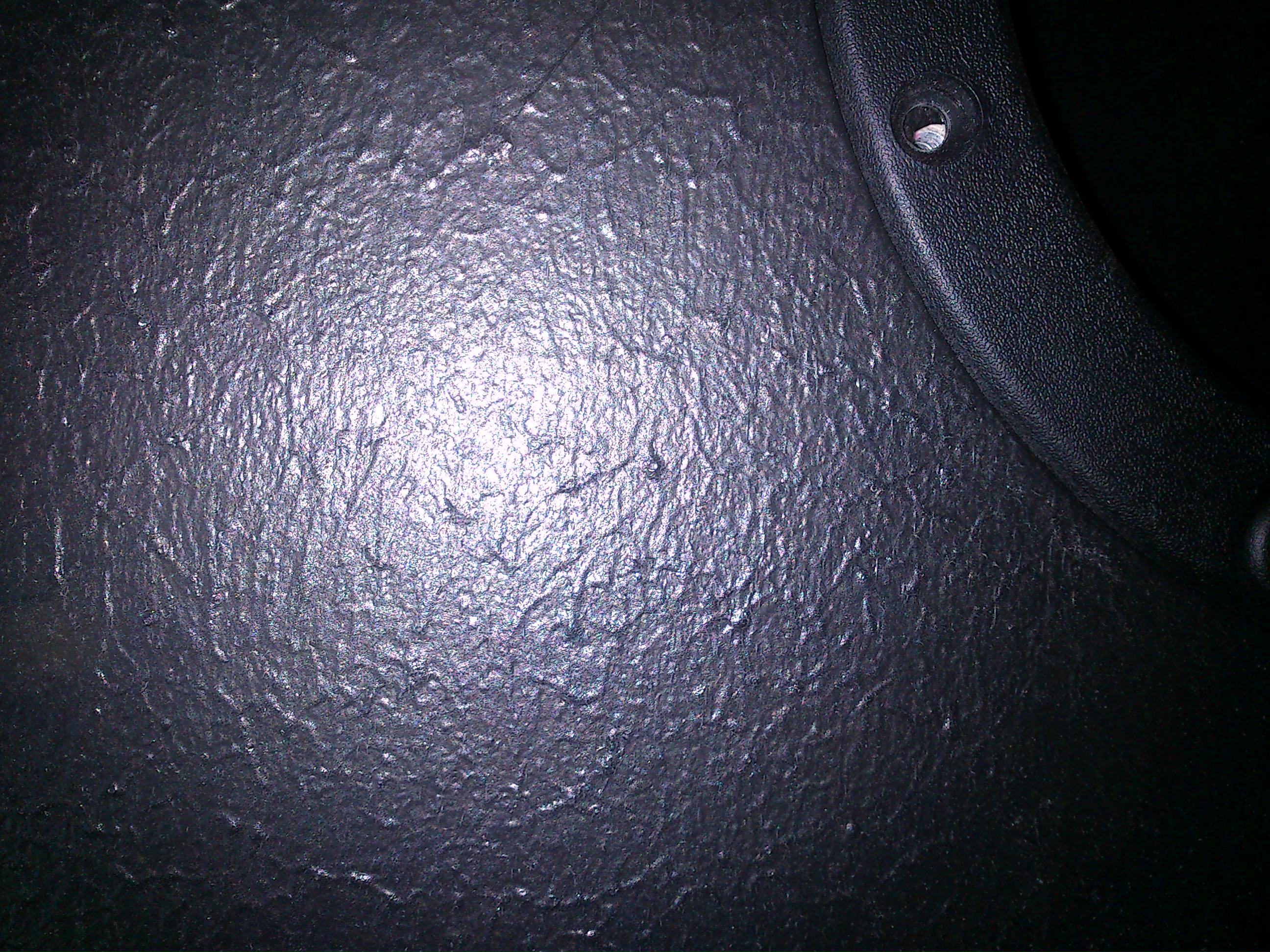

Falls kein Kompressor zur Hand ist: Ich trage den Warnex mit einer Lammfellrolle schön fett (in Worten: schön Fett) auf das Birken-MPX auf, nachdem ich die Boxenkanten profiliert und grobe Scharten oder gar Löcher von versenkten Schrauben (hab ich eigentlich keine, solls aber geben ...) gespachtelt und grob geschliffen habe. Und zwar in drei Schichten. Das Schöne am Warnex ist, dass er recht schnell trocknet. Man kann die drei (oder mehr, wie man möchte) Schichten an einem Tag schaffen, wenn man es eilig hat.
Mit der Rolle gibts auch eine ansehnliche und Road-taugliche Struktur:
Die Rolle macht keine Sauerei. Warnex lässt sich, solange er nicht getrocknet ist, mit Wasser gut ab- und auswaschen.
Aber nicht in der Bude machen, dass Zeug stinkt.
