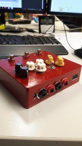

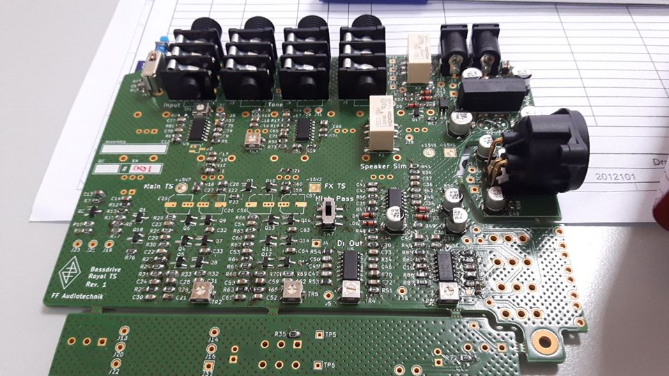

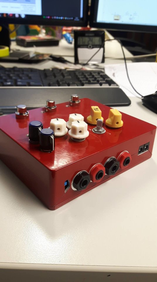

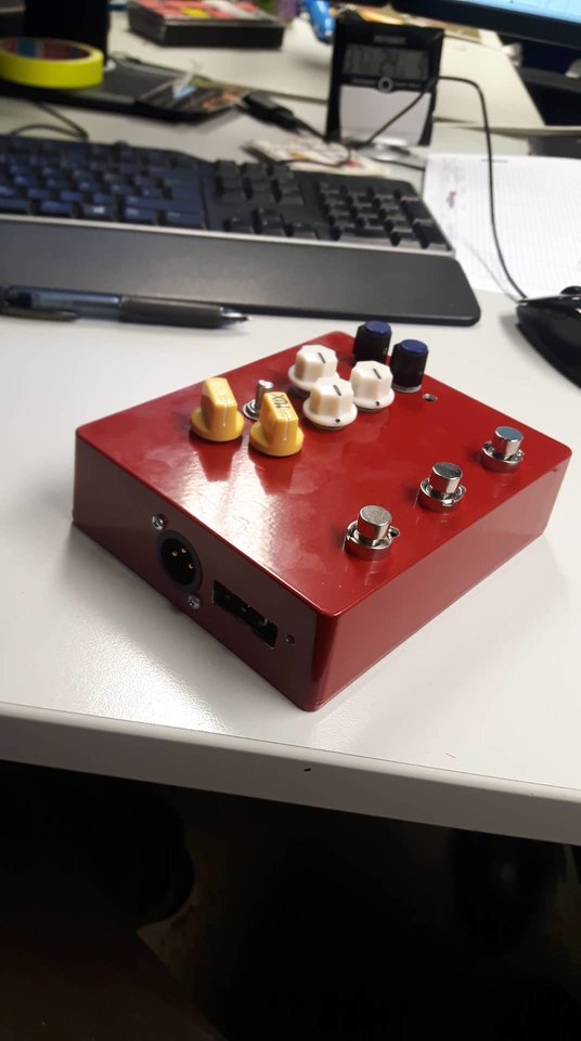

Hallo Freunde,
Die letzten Tage war NewPedalPrototypDay - es wird dann noch eine PCB-Revision geben für die Serie, aber bisher bin ich absolut zufrieden mit dem Ergebnis. Im Direktvergleich mit unserem "Bassdrive Royal TS" (Arbeitstitel) sieht die Rustybox kein Land - ich bin wirklich kein Fan von großspurigem Gehabe, aber hinter dieser Behauptung stehe ich mit meinem Namen. ;-)
  • Keine Schaltknackser
  • Kein Rauschen (gut, bei aufgedrehtem Treble und Gain...you know it...)
  • Besser klingender Boost (mehr Fundament - kein Matschen), dank Regler auch einstellbar und natürlich zuschaltbar!
  • Durch die Potis im Inneren kann die maximale Lautstärke am MASTER gezähmt werden
  • Standard Versorgung mit 9V
  • 9V Outlet - gefiltert, 140mA max.
  • "Thumpinator"-ish Hochpassfilter - um die Boxen etwas zu schützen ist auch verbaut - schaltbar, was sonst?
  • DI mit "Speakersim" (Bandpass -> besonders auf den Treble-Content abgestimmt->rund und cremig?!)
  • XLR OUT, Schalter für PRE/POST/GND-LIFT -> DI ist immer aktiv, dass heißt, man kann den Royal TS auch als aktive DI-Box nutzen.
  • Fast alle Signale können mittels Trimmer im Inneren nachjustiert werden - es wird natürlich eine "Werkseinstellung" geben.
Besonders mit dem beigemischten, durch die "Multiband Harmonic/Clipping"-Stage geschobene Cleansignal zerlegt die Kiste alles - ich bin begeistert. Für Fans von: Russian Circles, Converge, Thrice, etc.-> Wer hier mitliest, weiß wonach er sucht!
ROYAL TS kann all das.
Die Bilder zeigen natürlich noch den Prototypen-Status - also noch ohne Gehäusedesign, mit irgenwelchen Knöppen drauf, der Abstand zwischen den Fußschaltern wird noch größer - keine Angst.
78175152_763185830860212_3000451749120049152_n.jpg75485952_1475247852614357_3865415891466321920_n.jpg78117224_491970314743511_5902293424240852992_n.jpg
Reaktionen: walp, Bassbernd99, stephan und 13 andere
