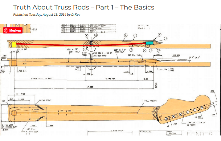

Also in etwa wie in diesem Bild:
Dazu müsste aber die Nut schon concav sein und in den Videos kann ich das nicht ausmachen.....

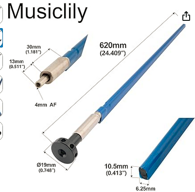

Mir geht es im speziellen auch um die MM Spannstäbe wie in dem Video ... wie geht das ohne Anker ?
Oder sind die "rechteckigen" doppelt und spannen sich wie ein Bogen und der trus rod ist die Sehne ???

Es gibt Trussrods aus einem Stab. Die benötigen einen Anker und eine gebogene Nut, gegen deren konvexe Seite sie verspannt werden. (Das Dr. Kev Bild von dem Klampfenhals. auch in dem Dr. Kev Link.)
Es gibt Trussrods, die aus zwei Stäben bestehen, die an einem Ende miteinander verbunden sind und am anderen Ende gegeneinander verspannt werden. Die benötigen keine Verankerung im Hals und nur eine gerade Nut. Das ist das, was Du im ersten Bild hast, und auch was die im MusicMan Video verwenden.
