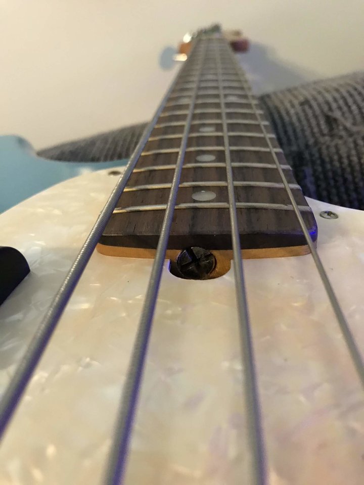

Hatte mir einen Fender Preci American Pro II bestellt (Retoure, also fast neu). Ein super Teil - war erstmal sehr zufrieden. Bis ich die Halskrümmung einstellen wollte. Bei diesen Modellen ist ja so eine Mulde im Schlagbrett und ein Schlüssel dabei, womit man gut an diese Mutter kommt (geht meinem Fender JB American pro sehr gut). Das war nicht möglich, Schraubenschlüssel immer wieder abgerutscht, Mutter ausgeleihert. Ich habe dann im Nachhinein gesehen, dass die Trussrod-Mutter gar nicht mittig, sondern nach rechts versetzt war (siehe Foto). Antwort der Reparaturabteilung des Geschäfts,nach dem ich das Teil zurück geschickt habe): alles i.O., man müsse die Halsschrauben etwas lösen um da vernünftig ranzukommen (haben mir eine neue Mutter eingebaut, ich habe das nicht akzeptiert und das Teil zurückgeschickt). Telefonat mit Mitarbeiter (da ich ein neues Instrument bestellen wollte ohne diesen ganzen Schlamassel): Es könne immer wieder vorkommen, das sei bei dieser Konstruktion so, man müsse schon Glück haben, dass das ohne Abschrauben des Halses geht. Was meint ihr? Wie sind eure Erfahrungen?
Sicher, dass das nicht nur ein nicht ordentliches gefrästes Pickguard ist? Exakt lässt sich das aus der Perspektive des Fotos nicht deuten, aber für mich sieht es schon so aus, als sei die Schraube mittig zum Hals?

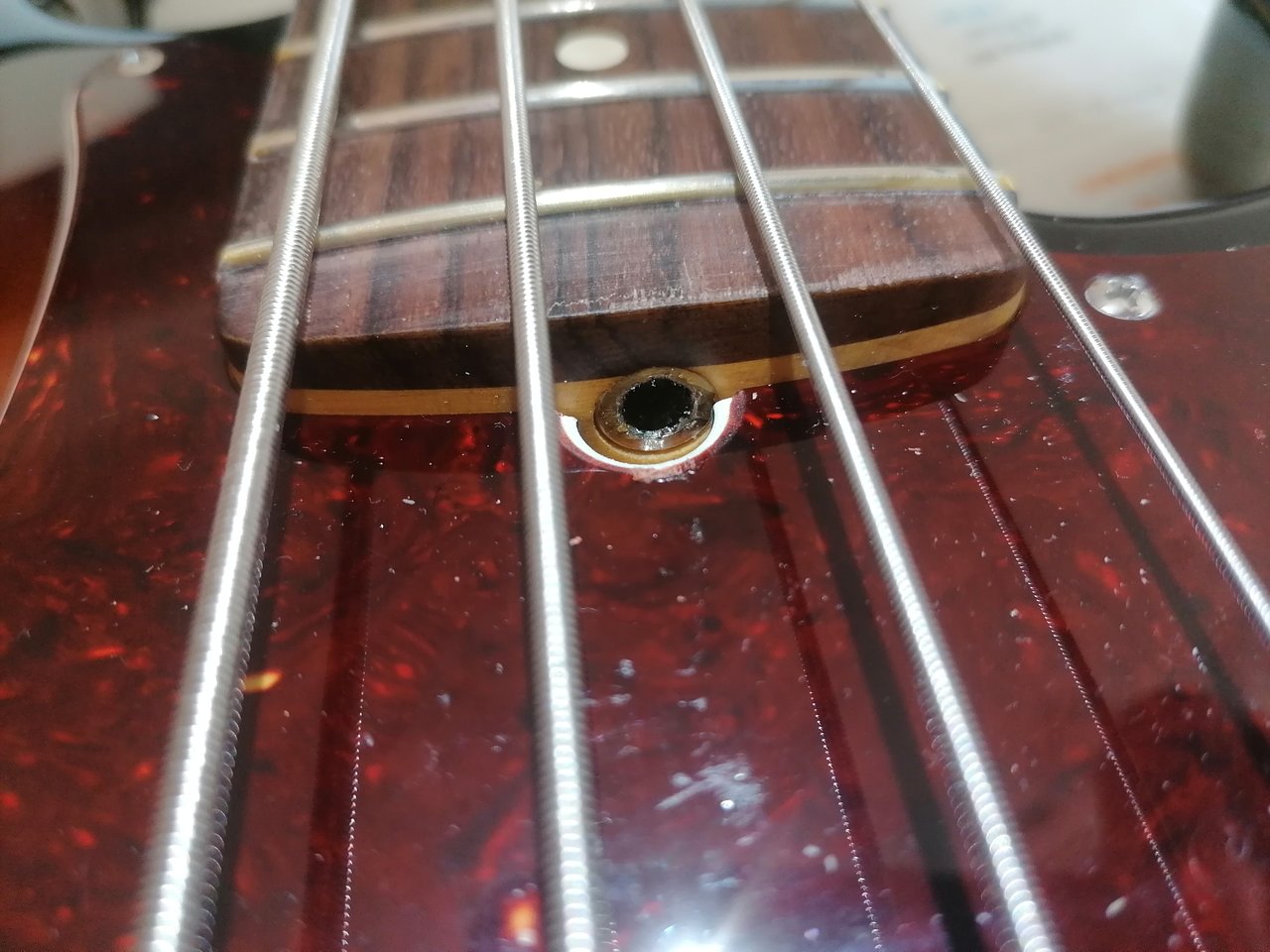

Bei meinem Fender Bass ist die Pickguardaussparung für den Halsstab größer. Ich mußte noch nie einen Hals lösen.
Beim Classic 50s hab ich mit dem Dremmel eine kleine Mulde gemacht, sodass da auch kein Hals demontiert werden muß.

Ich hab den Preci nicht mehr hier, das habe ich ehrlich gesagt nicht genau verglichen/ausgemessen, da ich davon ausging, dass durch den Versatz nach rechts ein eindeutiger Produktionsfehler vorlag. Anlage: Foto von meinem JB - da isses jedenfalls "mittiger"

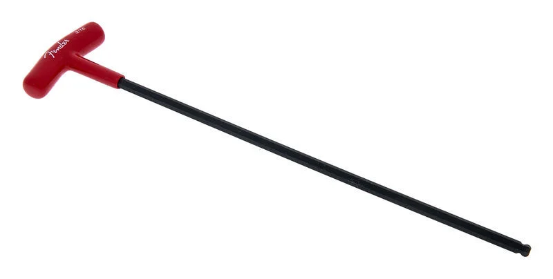

Meine neuen USA & Mexico 7ender Bässe benötigen einen 3/16 Inch Inbus mit Kugelkopf.
Bei meinen US Ultras ist zwar ein Inch Inbuss dabei, aber eigentlich zu kurz gehalten. Die Mex Players hatten kein Werkzeug anbei, da kann mann mit unpassenden Werkzeug viel versauen.
Habe mir aber vor einiger Zeit einen langen passenden 3/16 Inch besorgt - das funktioniert einwandfrei.

Die Mexikaner nicht, oder? Die haben afaik den Zugang an der Kopfplatte, da macht der Kugelkopf keinen Sinn, und ein normaler Inbus liegt bei.
Für mich persönlich ist der obere Zugang der Simpelste, Zweckmässigste und Sympathische.
Kugelkopfimbusse habe ich selbst schon 2 Mal selbst die Mutter ausgenudelt (allerdings nicht bei Instrumenten).
