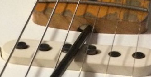

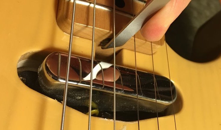

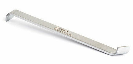

Ich hatte mir mal diesen "StewMac Truss Rod Crank for Tele" bestellt. Der geht aber nur wenn du genug Platz (wie es bei einer Tele ist) ums Trussrod hast.
Anhang anzeigen 483260Anhang anzeigen 483261

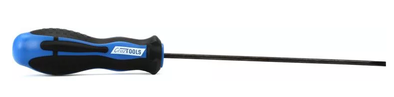

Ansonsten gibts noch den "GrooveTech Tools TRC-2 Cheater Trussrod Driver". Mit dem kannst du die obere Hälfte (oder Viertel) der Mutter drehen. Soll funktionieren. Hab ich nicht.
Anhang anzeigen 483262Anhang anzeigen 483264
Einstellen mit dem Groove Tech Cheater geht wirklich gut,wenn man es mit Gefühl macht.(man dreht ja im allgemeinen sowieso nur ne 1/4 bis 1/2 Umdrehung. Geht natürlich nur wenn der Trussrod gängig ist.
