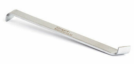

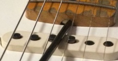

Ich hatte mir mal diesen "StewMac Truss Rod Crank for Tele" bestellt. Der geht aber nur wenn du genug Platz (wie es bei einer Tele ist) ums Trussrod hast.
Ansonsten gibts noch den "GrooveTech Tools TRC-2 Cheater Trussrod Driver". Mit dem kannst du die obere Hälfte (oder Viertel) der Mutter drehen. Soll funktionieren. Hab ich nicht.
Reaktionen: JazzVehicle und coolbasser
  • #39
Das nenn ich aber mal Murks!
Reaktionen: JazzVehicle, goldbass, Realdeal und eine weitere Person
