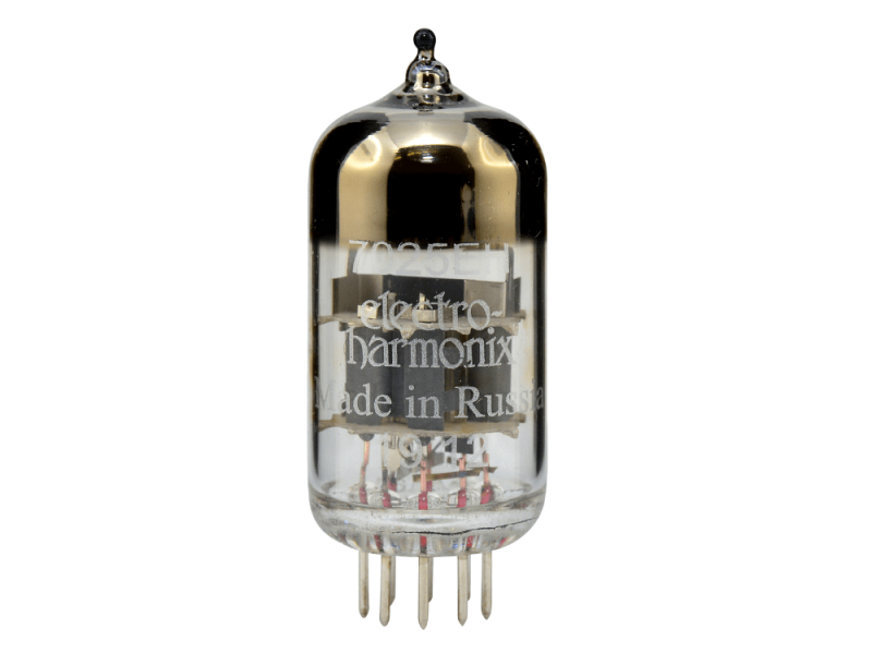

Das Pfeifen klingt mach mikrofonischer Röhre...da wirde ich also auf jeden Fall ran.
Jaja...jede Robre klingt etwas anders...tazsachlich wÀre es gut 2 oder 3 ganz verschiedene zum Zesten zu haben...je mach schaltung machz das ganz schöne Unterschiede.
Da wo ichal welche gekauft habe waren die recht gut neschrieben und ich hab die damn so ausgewÀhlt...weis aber nicht mehr wo das war und welche angeblich wie klingen soll.
Hat mir aber beim Bestellen damals geholfen......
Naja, einfach mal so 3 zum Test dahaben bedeutet am Ende 30€ einbauen und 60€ in der Schublade lagern. ;)

wenn du zwei oder drei Röhren zum Testen kaufen möchtest wĂŒrde ich bei deinen Anforderungen auf alle FĂ€lle auch eine 5751er mitgehen lassen: °Klick fĂŒr Suche° bzw fĂŒr Einzelergebnisse °Klick 1° und °Klick 2°
Die kannst du ĂŒberall einsetzen wo 12AX7 hin gehören, ist aber ein ganz anderes Tier (dagegen sind die Unterschiede zwischen verschiedenen 12AX7ern schon sehr subtil)
Haben vor allem mal deutlich weniger Gain. Wird bei Gitarristen gern genommen, wenn die Vorstufe weniger zerren soll. Ist auch beim Bass darum ein bisserl ein Geheimtip.
Beim Hype um Röhren und "hört sich so oder so an" muss man immer vorsichtig sein. HÀngt auch von der Schaltung ab in der die Röhre steckt. Aber die 5751er hat den Ruf beim Bass entspannter, aufgerÀumter und tiefer zu wirken. Nicht so nervöse Mitten wie die meisten 12AX7.
Diesen Eindruck meine ich in meinem Reußenzehn BassMax und Hughes&Kettner BassMaster bestĂ€tigen zu können. Und eben der Trick hier sachte in die SĂ€ttigung zu fahren und "anzuheizen" ohne vordergrĂŒndig zu verzerren geht IMHO mit einer 5751er besser und feinfĂŒhliger als mit einer 12AX7.
Reaktionen: E-A-D-G und hightone

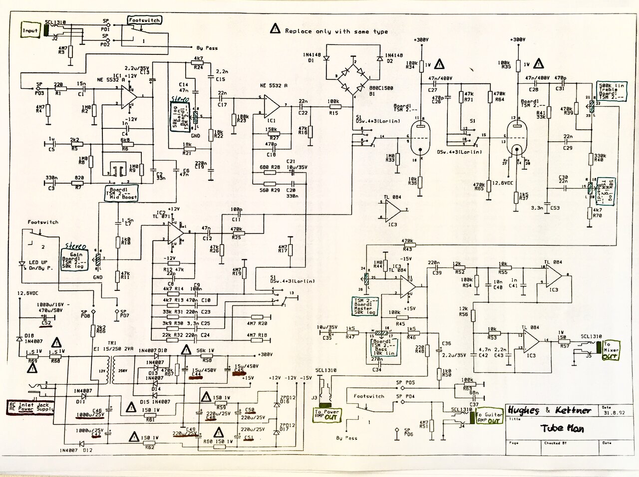

Hughes&Kettner Tubeman MK1 Manual / Schaltplan.
freundlicherweise zur VerfĂŒgung gestellt von @oldschool hier aus dem Forum.
Vielen Dank
Ich wĂŒrde mal mit C 44-52 anfangen.

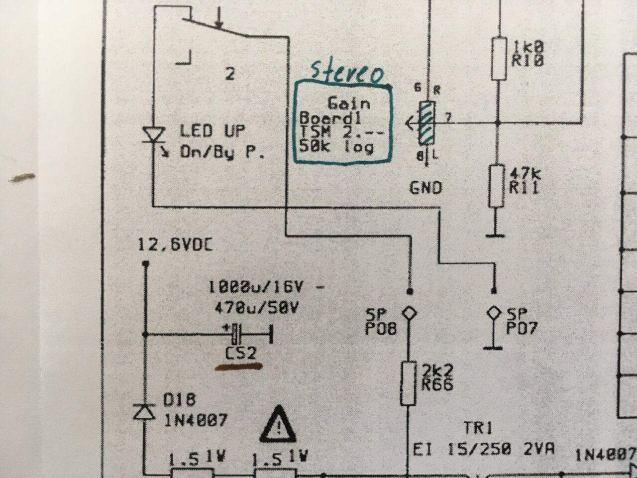

C44/45
2x 15u/450V
C46/47
2x 1000u/25V
C48-51
4x 220u/25V
C52
1x 1000u/16V
(Da stehen zwei Werte dran - 1000u/16v und 470u/50v - welcher gilt?)
Damit sollte die Stromversorgung neu sein.
Richtig gesehen?
Welche sollte ich noch gleich mittauschen?
???? C13 C21 C27/28 springen noch mit hohen Voltangaben ins Auge ????
Vielen Dank
10k als Kathodenwiderstand in der ersten Stufe, das ist schon satt. Da hat die Röhre so gut wie keine Chance ihre spezifische "Röhrencharakteristik" nennenswert in's Spiel bringen zu können. Zumal kein Kathoden-C vorhanden ist.
Die zweite Stufe ist schon eher "Standard", allerdings ebenfalls ohne Kathoden-C. Viel an "Klangtuning" mit unterschiedlichen Röhren wird man auch hier dann eher nicht erreichen.
Ich bin geneigt zu behaupte, da kann man so ziemlich alles "reinwerfen" an Röhren was man will. Hauptsache ist, es glĂŒht!
