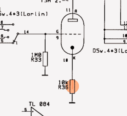

Versuch einfach mal 22k oder 10k für R71.
Höher als 1000uF würde ich nicht gehen wollen weil der an sich (fast) schon zu groß!
Kleiner 470uF dagegen schon, z.B. 220uF

10k als Kathodenwiderstand in der ersten Stufe, das ist schon satt. Da hat die Röhre so gut wie keine Chance ihre spezifische "Röhrencharakteristik" nennenswert in's Spiel bringen zu können. Zumal kein Kathoden-C vorhanden ist.
mit einem konkreten Beispiel unterlegt hast

Die sauberste Lösung ist, die Schaltung etwas robuster zu gestalten indem man in die Schaltung (am Röhrensockel) etwas zusätzliche Millerkapazität in Größenordnung einiger weniger pF einbaut bzw. einlötet.
nur interessehalber, wie würde man das lösen. ein kleinen C an den Sockel zwischenlöten wäre ja machbar. Den 10k tauschen auch bzw in den Kathodenstrom eine C dazwischenlöten evt. auch.
Ist der von dir benannte 10k Widerstand R35 ?

Er erhöht sogar noch den Wert für R36 von 10k um 6k8 ... Hmmm, vielleicht Gitarristenstyle?

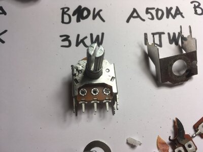

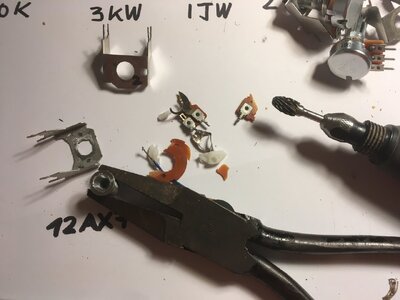

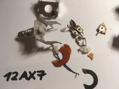

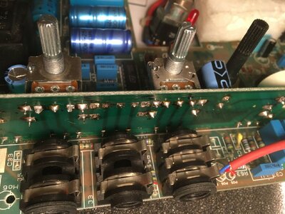

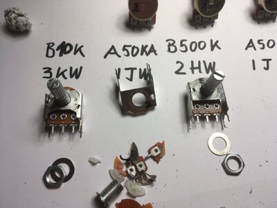

So, damit eure Mühen auch fruchten habe ich diet ersten potis schonmal eingesetzt.
Das alte musste brutal zerspant werden und das neue dann eingesetzt werden.
Die ersten beiden passen erstmal.
B7E4CF8B-9D65-4274-8903-8649477F77AB.jpegFE4758D7-48DC-46BC-ABDA-B5A2DF490D90.jpeg6799FEAB-F7E4-4C5F-BA33-74294802D24B.jpegC70099FD-B023-4A42-A407-7377EF8F8237.jpeg1AF540B6-EB25-44DE-B121-C7FBF5AC91E3.jpeg
Reaktionen: cfortner und Prinztreter

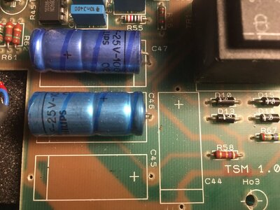

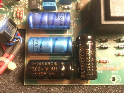

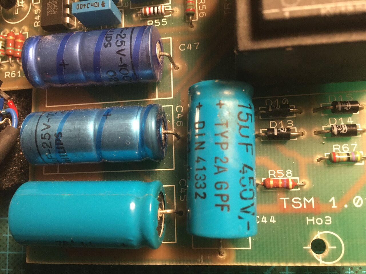

So, die ersten beiden großen Kondensatoren sind auch getauscht.
Der Rest kommt dann in der Lieferung von musikding.

wenn man mehr "Röhrensound" haben will, oder anders anders ausgedrückt, wenn die Röhre "in question" die ihr zugeschriebenen klanglichen Properties aus dem "Advertising Brochure" wirklich zum tragen bringen können soll, dann einen Kathoden C in die zweite Stufe einbauen.
Ansonsten können dir die Werbesprüche oder auch youtube-vids versprechen was sie wollen an klanglichen Eigenschaften, es verpufft nahezu belanglos im nichts.
Könntest du mir dabei helfen?
Meine Vorstellung der Hilfe:
1. ich müsste verstehen wohin der C gelötet werden muss (Auf dem Schaltplan würde mir reichen - ich suche mir dann das auf der Platine)
Dort:
2. Ich müsste den Wert wissen oder eine Wertespanne in welcher ich experimentieren würde.
Könnte man nicht einen Drehwiederstand einlöten (so kleine blaue Kisten sind das )
  • #80
Die zweite Stufe ist schon eher "Standard", allerdings ebenfalls ohne Kathoden-C. Viel an "Klangtuning" mit unterschiedlichen Röhren wird man auch hier dann eher nicht erreichen.
Also dort:
Dann den R tauschen gegen welchen Wert - und auch da: kann man da einen kleinen Drehwiderstand einlöten?
Und dann noch einen C dazu in Reihe? Gleiche Frage welchen Wert?
