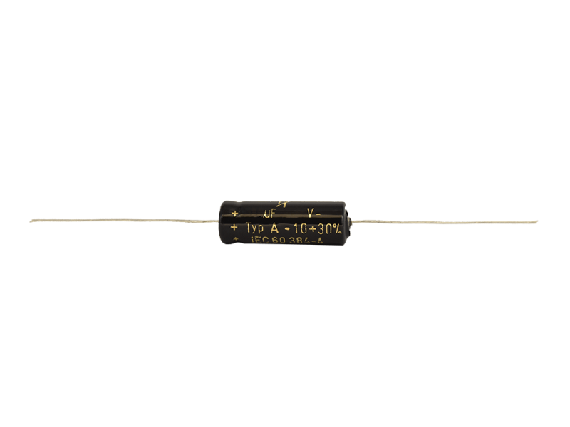

geht der auch?
  • #53
Kauf den mal, der ist o.k.
Reaktionen: hightone
  • #54

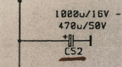

C52
1x 1000u/16V
(Da stehen zwei Werte dran - 1000u/16v und 470u/50v - welcher gilt?)
Beides ist richtig. Es ist die Versorgungsspannung für die Röhrenheizung.
Höher als 1000uF würde ich nicht gehen wollen weil der an sich (fast) schon zu groß!
Kleiner 470uF dagegen schon, z.B. 220uF
