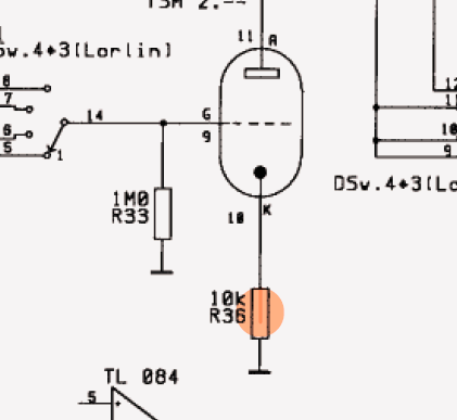

Gerade gelesen und bei dem Bild gesehen:
Werden Kathoden-C immer parallel geschaltet? Und in meinem Fall dann auch.
Edit:
scheint so zu sein - immer parallel. Und 100uF scheint auch des öfteren vorzukommen:
Richtig?
Also was setze ich ein? Was glaubt ihr macht sich gut zum testen?

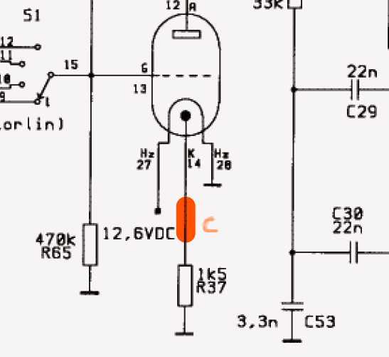

Kurzes Update: alles beim Alten :rolleyes: Leider ist die Bestellung von Musikding heute erst losgesendet worden ... Naja, dann halt erstmal theoretisch weiter experimentiert.
Könntest du mir dabei helfen?
Meine Vorstellung der Hilfe:
1. ich müsste verstehen wohin der C gelötet werden muss (Auf dem Schaltplan würde mir reichen - ich suche mir dann das auf der Platine)
Dort:
2. Ich müsste den Wert wissen oder eine Wertespanne in welcher ich experimentieren würde.
Könnte man nicht einen Drehwiederstand einlöten (so kleine blaue Kisten sind das )
Der C gehört parallel zu R37. Als Ausgangswert 10uF und dann kann man nach belieben verkleinern. Mit 1uF wird der Bassbereich bereits merkbar schlanker wirken, dagegen mit z.B 47nF ein eher Hiwatt typischer Grundsound (Höhenbetonung) als Ergebnis.

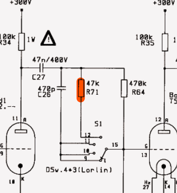

In dem Moment dann vielleicht zuerst mit 10uF Kathoden-C für R37 beginnen, eventuell kannst du an der Stelle auch versuchen mit 1k oder 820 Ohm für R37 noch etwas zusätzliche "Röhrenfarbe" mit in's Spiel zu bringen.
Mit eher kleinen Werten für R37 kann's dann allerdings etwas heikel werden wenn kleinere Werte für R71 <47k (dem Overdrive Sound) probiert werden sollen.
Es ist ein gegenseitiges Ausbalancieren um den "besten Kompromiß" zu finden.
Gedanklich würde ich einen Kathoden R mit 820 Ohm lieber bei R36 sehen wollen (ohne Kathoden-C), und R37 mit 1,5k lassen (mit Katoden-C).
Wobei sich hier die nächste Frage stellt, die Maßnahmen Katoden-C für R37 und 820 Ohm für R36 erhöhen die Gainstruktur der "Röhre" merkbar deutlich. Die Drive und Gain Regler in der vorgelagerten Halbleiterschaltung werden danach feinfühliger bzw. filigraner in ihrer Wirkung arbeiten, mehr Fingerspitzengefühl abverlangen.
Und man sollte dann hinterher lieber NICHT auf die Idee kommen eine Röhre mit weniger Gain wie z.B. 12AY7 in die Schaltung zu setzen, nur damit Drive und Gain sich wieder so verhalten wie ursprünglich gewohnt, weil sonst kann man sich das ganze auch sparen.

  • #94
@hightone
die Röhrenschaltung selbst kennt nur zwei(!) unterschiedliche Sounds, aber keine vier.
Das Besondere daran ist, in den Stufen 1 und 2 und 3 arbeitet die Röhrenschaltung was deren resultierenden Frequenzgang angeht vergleichbar dem Bright Boost wie beim Klassiker Ampeg SVT. Das was du alles ansprichst so mit Jazz Sound und Blues-Rock usw., das wird dagegen alles in der vorgelagerten Halbleiterschaltung bewerkstelligt, und hat mir der Röhrenschaltung selbst erstmal gar nichts zu tun, außer dass dieser "Bright Boost" der Röhrenschaltung in den Stufen 1 bis 3 nochmal eine markante Klangnote mit oben drauf setzt.
In der Stellung 4 "Rock" fehlt dann allerdings dieser Bright Boost bzw. ist dort NICHT aktiv. Und ich denke, das sollte man auch hören (können)!
Der R71 z.B. wirkt damit dann auch nur in Position 4 "Rock".
Wenn alles andere was du sonst noch versucht hast für dich keine positive Wirkung hatte, auszuschließen ist es nicht dass in dem Moment der C26 (Bright Boost Stufen 1 bis 3) für deine "Klangvorstellung" eher kontraproduktive Wirkung hat obwohl die Schaltung dann eigentlich sogar besser komprimiert usw..
Mit "gesundem" Anteil Höhen- bzw. Bright Boost versuchen in die Sättigung zu gehen, das ist allemal oftmals eine sehr heikle und recht sensible Angelegenheit.
