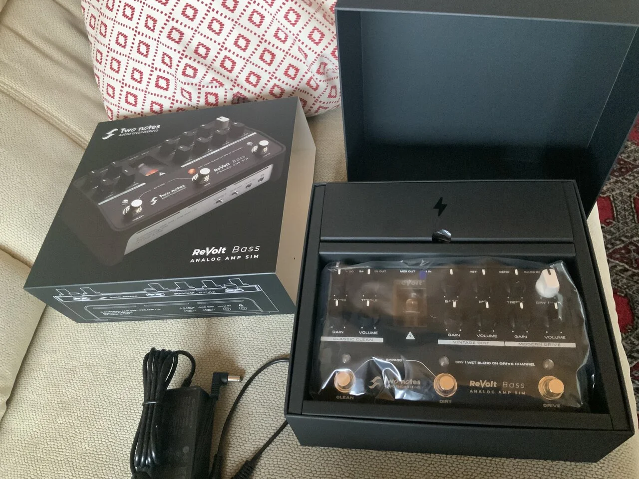

Just arrived!
Sehr schick gemacht, muss ich sagen. Überhaupt sieht das Teil mega aus. Aber was an Sound möglich ist, ist ja viel wichtiger, dafür werd ich ein bisschen brauchen…
Imma happy camper! Wohoo!

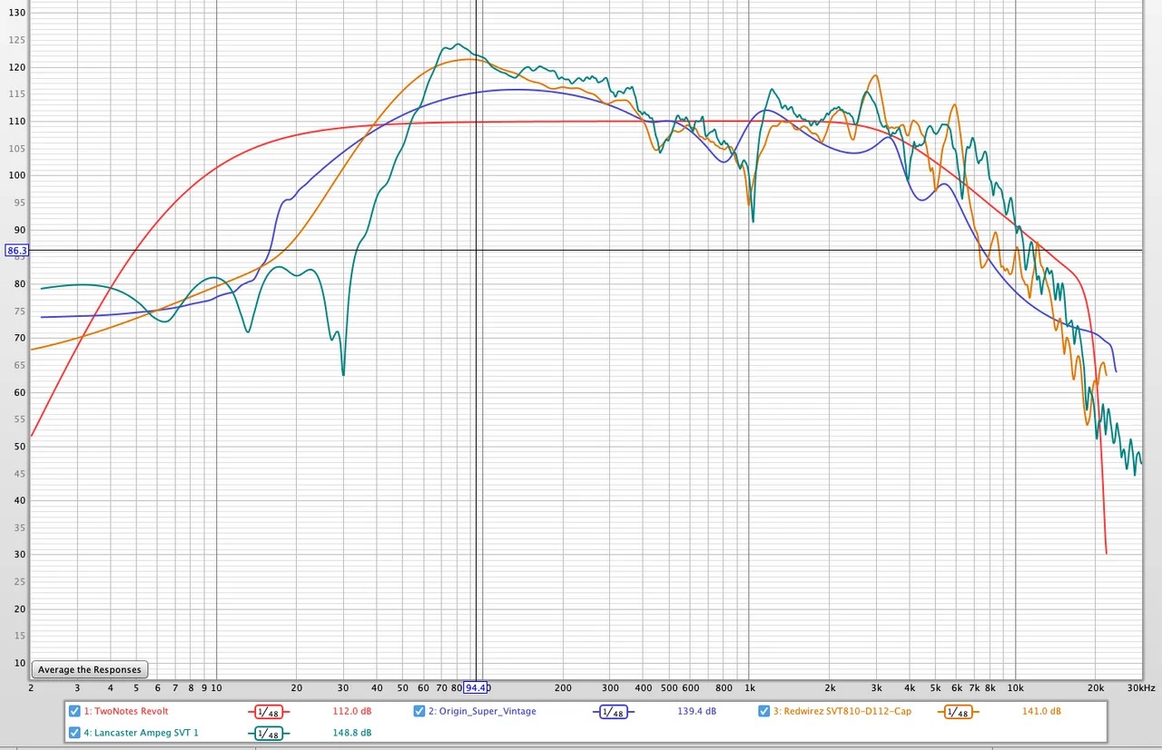

Bei mir ists auch angekommen. Clean Kanal gefällt mir gut und voll aufgerissen immer noch clean aber mit ein klein wenig mehr Obertönen. Mit den Zerrkanälen bin ich noch nicht ganz warm geworden. Die Cabsim ist, wie auch schon beim LeBass eher mager. Insbesondere, wenn man die ebenfalls analoge Cabsim vom Origin SV daneben hält. Beide sollen/wollen eine SVT810 darstellen.

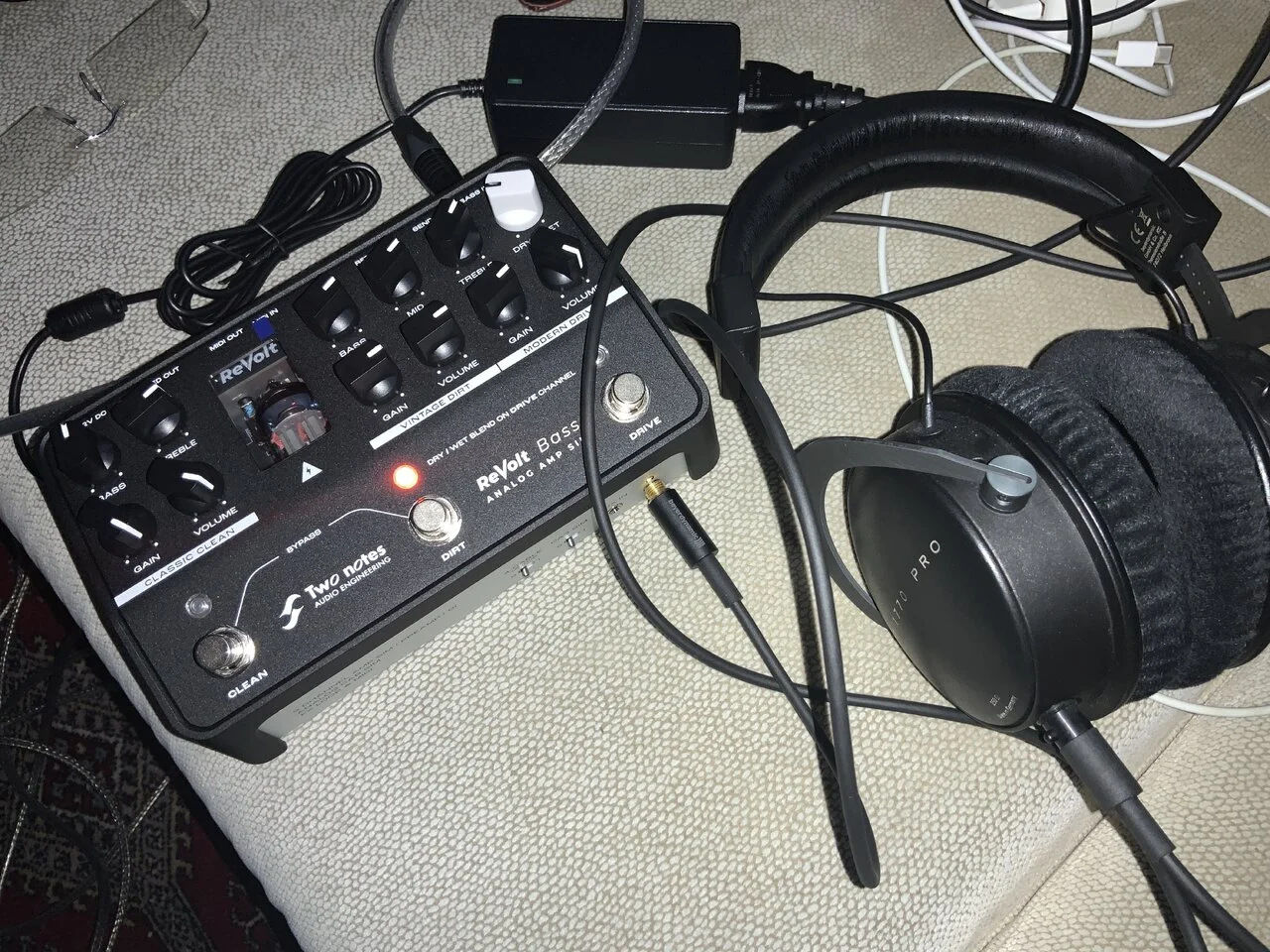

Habt Ihr mal den Kopfhörerausgang ausprobiert? Da gab es ja Zweifel an der Lautstärke des Bassignals, insbesondere im Vergleich zum Aux-Input
Reaktionen: Lyons
  • #73
Wenn ich mit nem passiven Jazzy da draufgehe, dann muss man Gain und Volume jeweils schon ziemlich aufreißen, dann ist das aber schon laut. Clean ist tatsächlich am leisesten, aber dass der zu leise ist, würde ich nicht sagen. Zum Üben reicht es auf jeden Fall selbst mit dem Beyer mit 250 Ohm. Ist nicht so, dass man sich die Ohren jetzt gleich kaputtdonnert, aber man hört alles. Intensives Plekspiel mit beiden Reglern auf Rechtsanschlag geht auf jeden Fall schon Richtung gehörschädigend, ist zu laut. Wenn man schon kaputte Ohren hat, mag man motzen. Ich nicht. Die beiden Zerrstufen sind je nach gain jeweils noch lauter, da muss man auf die Ohren schon aufpassen bzw. muss die Regler auch bisschen zurückdrehen.
Der Sound auf dem Vintage Kanal ist geil, enthält auch viel Bassanteil und der EQ greift gut. Gefällt mir. Bei dem Modern Drive muss man mit den Reglern spielen, über Kopfhörer sind D- und G-Seite schneidend, so dass ich viel Dry-Anteil haben will. Nimmt man das Gain zurück, wird das besser, und nimmt man am EQ Höhen weg, dann kommt da richtig geiler Sound raus. Insgesamt sind die vielen Möglichkeiten, die das bietet, schon toll.
gut gefällt mir auch, dass das Pedal im Clean gar nicht rauscht, auch nicht auf Rechtsanschlag aller Regler. Im Vintage gibts bei voll aufgerissenem Gain ein 50Hz Summen wie bei nem ollen Röhrenamp, ist aber super leise. Regler in Mittelstellung, und es ist still. Gleiches gilt für den Drive, wenn man Gain auf Rechtsanschlag bringt, da kommt auch ganz leises Rauschen dazu. Nimmt man Volume auf 12.00Uhr, wird es kaum hörbar. Sobald man einen Ton anschlägt, ist es weg. Dann dachte ich, ich mache mal den ultimativen Test, Kabel am Bass raus. Es ist ein Stecker mit Mute-Funktion, so ein Neutrik Silence. Was soll ich sagen, das Pedal ist absolut still! Es kommt alles vom Bass!!! Und der hat schon ein abgeschirmtes E-Fach. Also das ist mal Note 1. Mega. Wenn ich bedenke, dass ich meinem Torpedo M+ wegen unerträglicher Nebengeräusche zurückgesandt habe, also das haben sie beim Revolt im Griff. Wenn die gleiche Qualität am DI out anliegt, dann haben sie was richtig geiles gebaut. Das ist auch als einfacher Preamp zum recorden sehr gut. Ich bin erstmal sehr angetan.

Mach ich gleich noch. Zu leise ist er KH Ausgang erstmal definitiv nicht.
