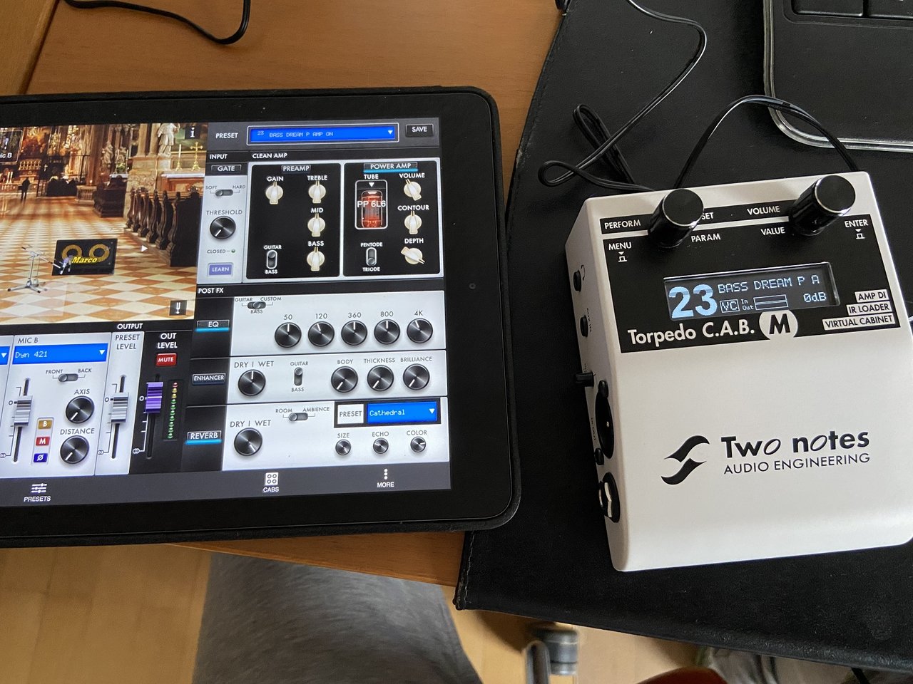

Tag des neuen Spielzeugs. ;-)

Mir sind die Boxen/Amp-Simulationen in meinem Helix LT alle zu wenig transparent (falls hier Jemand nen Tipp hat: immer gerne). Deshalb hab ich mir jetzt ein Torpedo CAB hier auf Bassic geholt. An sich ein super Teil und ich finde die CAB-Sims bisher deutlich besser als im Helix.
Aber: Das Teil rauscht leider ziemlich heftig. Ich hab wahlweise den Bass direkt am Amp-In angeschlossen und nen Kopfhörer drangehängt, oder es in die Effekt-Schleife meines Microbass 3 gehängt. Immer rauscht´s. Mit de Input-Level Schalter hab ich auch schon gespielt, da gibt´s´s kleine Veränderungen, aber im Grunde rauscht´s weiter. Selbst wenn alleBlöcke deaktiviert sind (Cabinet, Mic, Preamp, Power Ap etc) rauscht´s. Und spätestens da hört für mich der Spass auf. Wenn das Teil nix macht, soll es auch nicht rauschen.
Hat einer von euch ne Idee, was ich vielleicht falsch mache?

Super, die IR-Sammlung ist schon mal sehr interessant. Ich hab noch ein bischen mehr mit Eingangs- und Ausgangspegel sowie den Mikrofoneinstellungen gespielt. Jetzt ist das CAB M deutlich rauschärmer. Da gab es doch noch Spielraum für Verbesserung. Muss mich halt erstmal einarbeiten. Schade, dass diese kleinen Kistchen heutzutage so wenig intuitiv sind :bier:
