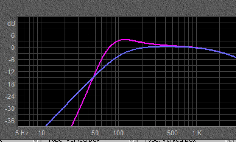

Hier ne Gegenüberstellung Reflex gegen Geschlossen für den 8FE200
Über den 3dB Buckel im Frequenzgang mag der ein oder andere vielleicht die Nase rümpfen und Dröhnen/Mulm vermuten.
Ich finde dagegen das sieht sogar richtig gut aus, und gerade für so eine kleine Kiste eher vorteilhaft denn nachteilig.

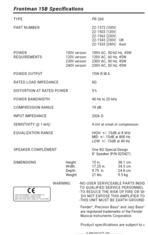

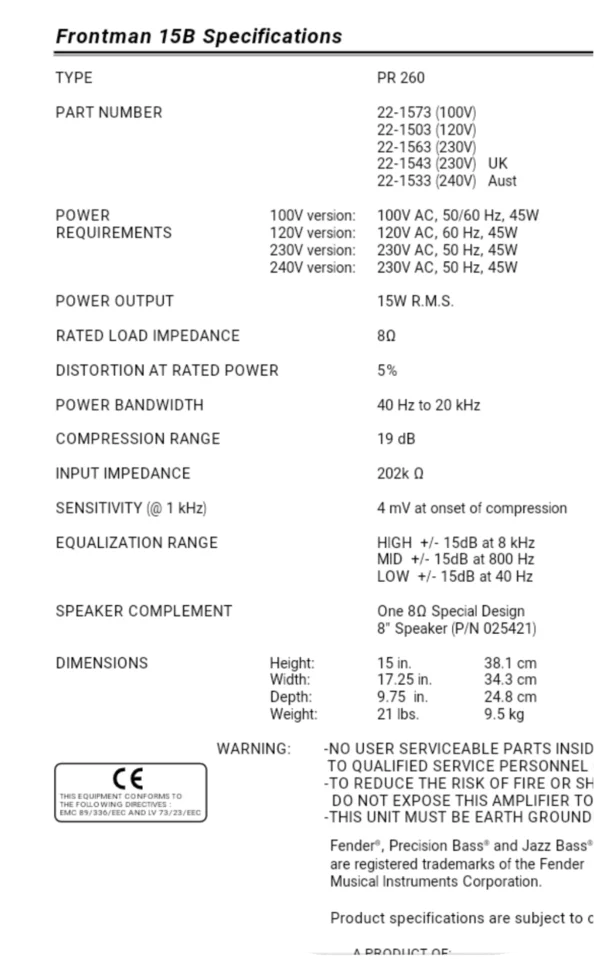

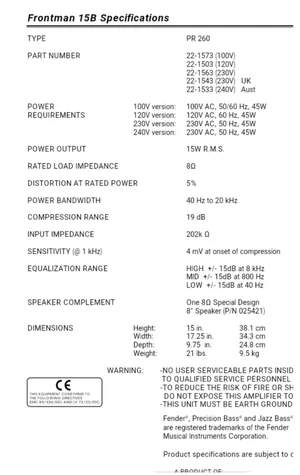

Hallo.
Hier Mal ein Screenshot aus dem Manual.
Dort sind Werte und die Nummer des Speakers angegeben.
Viele Grüße Magnus
Reaktionen: Metalfist
  • #29
Ist ein Gitarrenlautsprecher.
Ich würde mal sagen, "Breitbandlautsprecher". Also sowas, was man früher in Radios eingebaut hatte. Was bei nem Bass gar nicht mal so schlecht ist, aber bei ner E-Gitte grätzig klingen kann. Weil er 8 Ohm hat, stehen die Chancen gut, dass der Faital zu ner Verbesserung führt.
