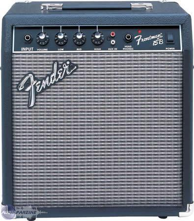

Ich habe einen 20 Jahre alten Übungscombo, den ich mit meinem ersten Bass im Squier-Bundle gekauft habe:
Fender Frontman15B
Es ist ein kleiner simpler Übungscombo - nichts besonderes. Aber trotzdem recht praktisch zum Üben oder auch durch Aux-Eingänge.
Und da ich momentan mit 2 Jazzgitarristen im Trio mit geringer Lautstärke spiele, käme mit der Amp gerade recht in der Anwendung.
Der Haken:
Ich habe ihn einmal verborgt und glaube, dass der Freund durch Unkenntnis den Amp beleidigt hat. Die letzten 10 Jahre habe ich ihn deswegen kaum gespielt.
Aber natürlich ist der Combo ist 20 Jahre alt, da kann natürlich auch etwas kaputt gehen.
Das Problem ist, dass manchmal bei höher Anschlagstärke der gespielte Ton "flattert" (keine Ahnung wie ich das beschreiben soll).
Die Potis laufen allesamt sauber ohne zu krachen.
Je lauter der Amp aufgedreht ist, desto häufiger kommt das Flattern.
Für mich deutet das alles auf einen defekten Speaker hin. Die Elektronik würde ich eher ausschliessen.
Ich hatte den Combo noch nicht offen, aber einen neuen Speaker einzubauen ist sicher kein Problem.
Grösse (ich glaube es ist ein 8"er) und Ohm muss ich noch beim bestehenden Speaker nachschauen (leider hab ich kein passendes Manual gefunden).
Worauf muss ich achten beim Speakertausch? Der Amp hat nur 15W. Der Speaker sollte logischerweise mehr Leistung vertragen.
Mit dieser geringen Leistung wird es ziemlich egal sein welche Magnete man verwendet, oder?
Und es stellt sich natürlich die grundsätzliche Frage: reparieren oder wegschmeissen?

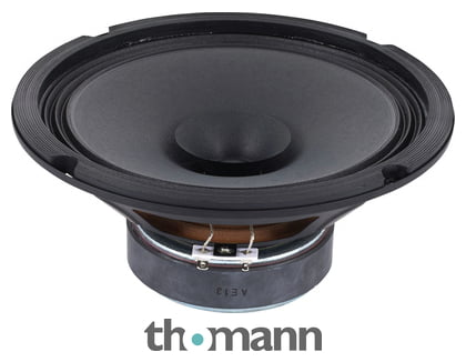

Neuen Speaker? Magnete egal, nur wenn Du Gewicht sparen willst, Neo, aber das ist in der Größe dann vielleicht 3 Pfund. Größe muss passen, was für Bass geeignetes, also kein Hifi, und vielleicht was Reserve in der Belastbarkeit, aber jetzt auch keine Welten. 25-50W sind massig.
Ohne gross zu suchen, und rein nach Katalog würde ich wohl sowas hier nehmen, aber vielleicht hat einer der Kollegen was echt getestet und kann es empfehlen.

Ah, ok! Das klingt ja schon mal sehr gut. 30 Euro für einen neuen Speaker ist sicher auch noch im grünen Bereich, wo sich eine Reparatur auszahlt.
Achja - apropos Transensamp:
Wenn der Speaker 8Ohm hat, bräuchte ich mindestens eine 8Ohm Speaker oder höher. 4 Ohm hingegen wäre schlecht. Hab ich das rcihtig in Erinnerung?
