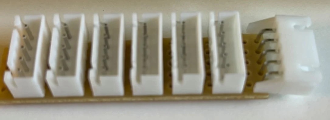

Jetzt, wo ich die Bartolinis nackt und pur ohne irgendwelche Buffer, Preamps, Trimmpotis etc ... gehört habe, will ich aber eigentlich nicht mehr zurück. Klangvariationen gibt es zuhauf: Beide PUs lassen sich getrennt und unabhängig voneinander zwischen Seriell und Parallel umschalten, und am Tone-Poti kann ich zwischen zwei verschiedenen Kapazitäten wählen. Hinzu kommt, dass im Elektronikfach eine rein passive "Busplatine" verbaut wird. Darauf sind die 5 Kupferbahnen so organisiert, dass ich, sollte ich das wollen, die Kondensatoren am Tone einfach per Steckmodul wechseln kann ... das geht so weit, dass ich bis zu drei verschiedene Module gleichzeitig stecken kann:
Die beiden VOL-Potis stecken ganz links, das Tone-Poti ganz rechts, die Buchse kommt rechts seitlich rein.die drei restlichen Plätze stehen für Kondensatoren zur Verfügung, wobei jedes Steckmodul zwei verschiedene Kapazitäten mitbringen kann, zwischen denen per PushPull gewechselt werden kann.
P.S.: AUch die Verbindung von den PUs zum jeweiligen Poti ist gesteckt.
