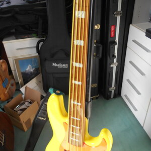

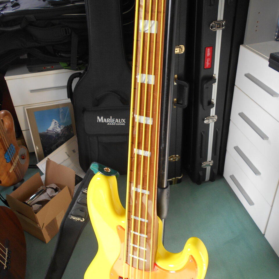

...ehm...:gruebel:...wenn ich genau durchzählte, hätte ich einen "Sigma Accoustic Fretless"...einen "Warwick Steve Bailey Fretless", einen "Wishbass" (OK, die gibt es nur in "Fretless"), einen "Human Base Daily Base Fretless" und eine "Kaiserin" (Marleaux Contra Fretless "Spezial") und einen "Jaththbathth" in "Mono Neon Yellow (entfrettet)"...
Was den "Mono Neon" angeht... - ...ich habe den nur gekauft, weil ich mir "in der Fretlessvariante" eine gewisse andere Klangfarbe wünschte... - ...gekauft, entfretten lassen und gut...(weil: ...den Bass gibt es nicht in der "Fretlos-Variante"...:stolz:...)... - ...ich habe trotz der verschiedenen Markierungen auf dem Griffbrett (und seitlich davon) keinerlei Orientierungsprobleme...:gruebel:... - ...nun Gut, ich will auch auch kein Maßstab sein oder werden...
...mit einem "sinnig arbeitenden Instrumentenbauer" kann man das machen... - ...mir macht der "Umbau" soundtechnisch jedenfalls tierischen Spass...:lechz:...
:O!
Das sind ja mehr grätenlose als der Kollege @ATK411 und ich zusammen bundiert haben (ohne Zier- und Akustikbass). bass-guitar
Reaktionen: Prof-A.(unknown Objekt) und ATK411
  • #49
Du hast das ja auch im Griff und beschwerst Dich nicht über ein "Side-Dot-Chaos" :prost:
Reaktionen: Prof-A.(unknown Objekt), claudio und bassilisk

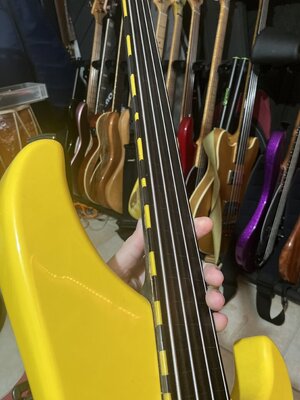

  • #52
Trotz allem versteh ich das Gewese nicht, wer bitte hat so viele Fretlesse rumstehen, daß ihn das durch den Tüddel bringt?
Ich vergaß...
ähm - schuldig 😐
ich hab
- liniert, marker zwischen den bünden
- liniert, marker aufm bund
- unliniert marker auf bund
- unliniert mit ganz seltsamen eigenen markern (schmale inlays immer in der breite des bundes, da hatte ich nur ganz anfang, so ende 80er, mit nem teppichmesser feine hilfslinien reingemacht 😅😉)
@whitewater: aus dem tüddel bringt mich nur meine eigenkreation, aber nicht lang 😜
Reaktionen: SumCeBee und Prof-A.(unknown Objekt)
  • #53
...das liegt aber wirklich nicht "an mir"......zumal es (nur) "6 aus 19" sind...:stolz:...(bei mittlerweile 46 Jahren Bassleben bleibt eben Einiges - aber eigentlich auch nur "das Bässte")...
...wenn du stets und ständig mit 4 Bässen probst, ständig zwischen Fretless und Fretted wechselst, wenn du weisst, dass "dein gesamtes Equipment" funktioniert und du auf deinem "Stressbett" andauernd BingoTango tanzt... - ...glaubst du allen Ernstes, dass ich mir dann auch noch "Sorgen" über das sogenannte "Side-Dot-Chaos" machte...?...:gruebel:...:confused:...
Ich habe meine Orientierungspunkte (wie auch immer Diese aussehen mögen) und ich habe ein exzellentes Fingergedächtnis - das ist "im Regelfall" völlig ausreichend... - ...daher mag ich einfach auch keine "Fretlines"...(es ist eine "Hilfe", ja, bestimmt, aber ich weiss (oder bässer: meine Finger wissen) genau, wo welcher Ton sein sollte)... - ...die übergeordnete Kontrolle übernimmt mein "Gehör", das seit mittlerweile 56 Jahren eigens gemachte Musik gehört hat und aus Fehlern gelernt hat (hopefully)...
Wenn der Ton da ist, dann ist er da auch...(und ich bin kein Maßstab... - ...Vielen Bassisten und Bassistinnen könnte ich nicht einmal annähernd das Wasser reichen... - ...für meine Bedürfnisse bin ich jedenfalls zufrieden)...
Reaktionen: SumCeBee und SuperFour
