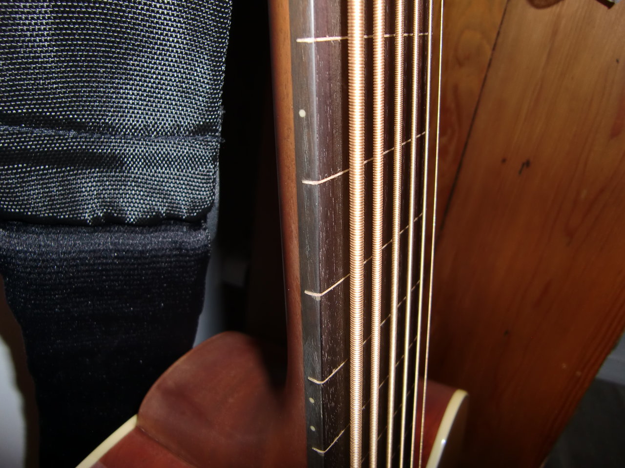

Sinnvoll..habe das die Tage bei einem Warwick* Alien Deluxe 6 Saiter Akustikbass machen lassen und bin was Klang, Handling und Optik betrifft sehr zufrieden. CIMG2865.webp
Reaktionen: crystalgreen, PickNick, Ramsay Bolton und eine weitere Person

Sinnvoll..habe das die Tage bei einem Warwick Alien Deluxe 6 Saiter Akustikbass machen lassen und bin was Klang, Handling und Optik betrifft sehr zufrieden.
Was hat es gekostet und wo hast du es machen lassen?
