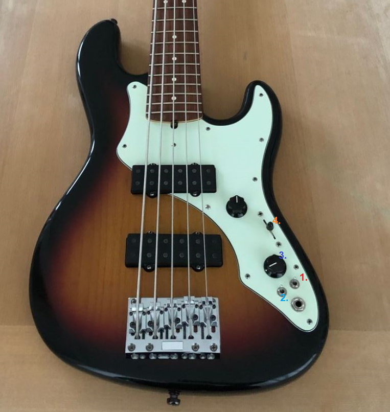

ab und zu baue ich Gitarren. Jetzt will ich als Ex-Basser einen Bass entwerfen. Von der Gitarre bin ich den 3-Weg oder 5-Weg Schalter gewohnt. Das alles ohne Klangreglung, nur Tonblende.
Man kann blitzschnell zwischen Solo und Rhythm wechseln, alles andere machen Pedale und der Amp.
E-Bass-Amps haben dagegen traumhaft vielseitige und stark wirkende Klangreglungen an Bord, dennoch wollen die meisten BasserInnen (zusätzlich) komplizierte OnBoard-Klangregelungen und Balance-Regler (anstatt Schalter) nicht missen - dementsprechend das Angebot.
Warum der krasse Gegensatz zwischen Gitarre und Bass?
Würde mich über viele Meinungen freuen ;-)

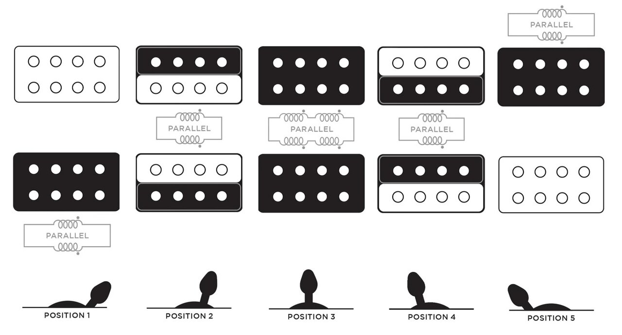

Mein Spielzeug gerade ist ein RAY34HH.
Der erste Bass den ich besitze mit einem 5-way Toggle Pickup Selector.
MuMa oder Preci auf Speed...Höhen,Tiefen,Mitten,damit lässt sich einiges ein/anstellen.
Im Anhang die Toggle Switch Positionen.
Reaktionen: bassmansemi
  • #18
Wie sind denn die Spulen in der Mittelstellung verschaltet?
Das Pictogramm irritiert da etwas.
Sind alle 4 Spulen parallel zueinander?
Oder sind die beiden Spulen jedes Pickups in Reihe und beide Pickups zueinander parallel geschaltet?
  • #19
Das kann ich dir leider nicht beantworten.
Die verschiedenen Einstellungen habe ich aus dem verlinkten Video übernommen.
(Ab 4:45)
Klick
  • #20
Danke.
Ich glaube ich hab sie bei Cadfaels Bassschaltung Nr. 2.4.551 gefunden.
Da sind in Mittelstellungen alle 4 Spulen parallel zueinander.
Das dürfte auch Erklären warum es im Video keinen Lautstärkesprung gibt.
