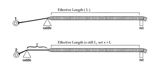

Oder: Hast Du ne tapered E Saite? Je nachdem wie groß da der "Überstand" am Steg ist, kann das bei höheren Lagen zu einem Fehl-Oberton führen
Danke dafür: Ich habe auch schon immer unverstärkt ein komisches Sirren in hohen Lagen wahrgenommen und habe nun endlich eine Erklärung in Form der Inharmonizität gefunden. Ich dachte in meiner Anfangszeit schon oft, ich kann mein Instrument nicht richtig einstellen und habe dann dieses Phänomen einfach ignoriert.
Also herzlichen Dank! :bier:
