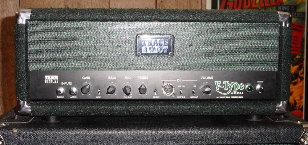

Ich trauere meinem Trace Elliot VT 600 H nach.
Den hatte ich vor über 10 Jahren verkauft und nie wieder nen cooleren Amp gefunden...
Fett und übelst viel Leistungsreserven.
Röhrenpreamp & Mosfet Endstufe.
Hat irre gut zu unserem Metalkrach gepasst.
Der Amp hatte Industrieteppichbezug und war gefühlt unverwüstlich.
Meiner hatte auf der Oberseite vorne rechts ne Brandnarbe von ner abgelegten und vergessenen Kippe... Mojobranding =)
Falls jemand so einen Amp hat und ihn abgeben will... PM me =)

In den eBay Kleinanzeigen schwirrt ein recht günstiger 300H rum. Leider verschickt der Verkäufer nicht, sonst wäre das schon meiner... ;)
Die Trace Elliot Valves werden tatsächlich ziemlich günstig gehandelt. Die Teile sind quasi unkaputtbar und klingen fantastisch! Die V-Types klingen ähnlich, m.E. ´ne Spur moderner. Sie wurden kurz vor Sendeschluss bei Trace Elliot gebaut und es kamen im Vergleich zu den Valves (Twin, Quatra und Hexa) relativ wenige Exemplare auf den Markt. Dementsprechend selten findet man sie, dementsprechend hoch sind die Preise. Der V8 und der noch seltenere V4 MKII werden weit über 1000 Euro gehandelt. Etwas günstiger sind der V4 MKI und der V6...
Reaktionen: LovinRomance
