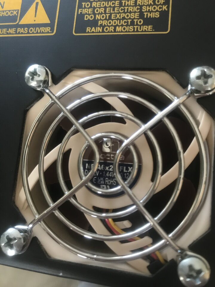

Offtopic, aber mir und meinem TTE würde es helfen, wenn Du nach dem Noctua-Typ fragst, danke! :bier:
Ist der hier:
