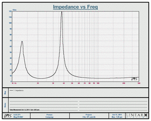

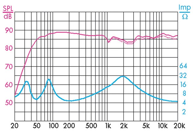

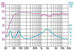

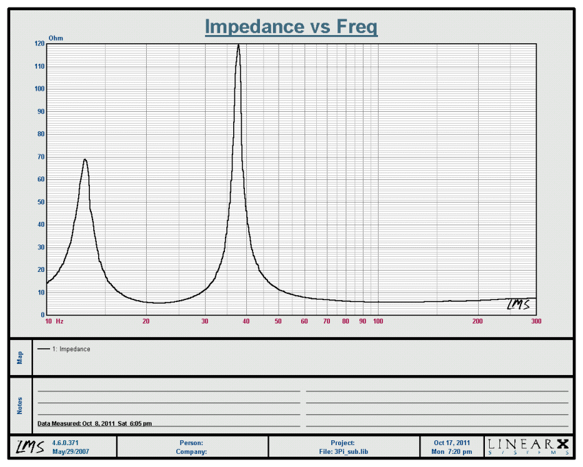

Schaut Euch einfach mal den Impedanzverlauf über die Frequenz von einer beliebigen Box an.
Dann seht Ihr das auch alles nicht mehr ganz so eng - die feste Ohm-Angabe ist gerade mal ein ungefährer Minimalwert, der bei diversen Resonanzfrequenzen gerne auch mal weit überschritten wird.
Ganz so kritisch ist das alles gar nicht.
