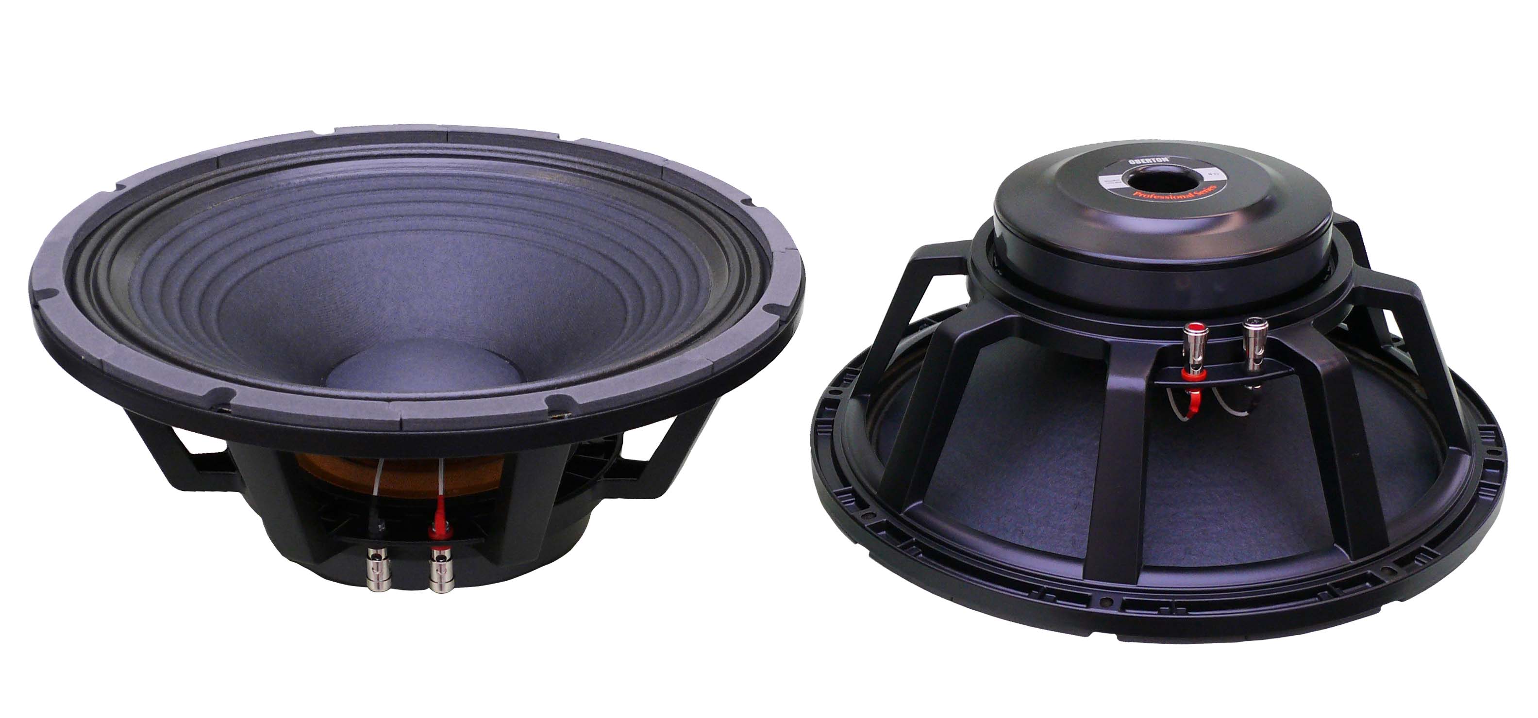

Falls die Original-Ersatz, Messungen und Reparaturversuche nichts mehr bringen, habe ich mal die Daten genau angeschaut und einen idealen Austausch gefunden.
Oberton 15XL400
Der passt parametermäßig so ziemlich wie Faust auf's Auge. Davon abgesehen ist er ein bewährter und erstklassiger Lautsprecher.

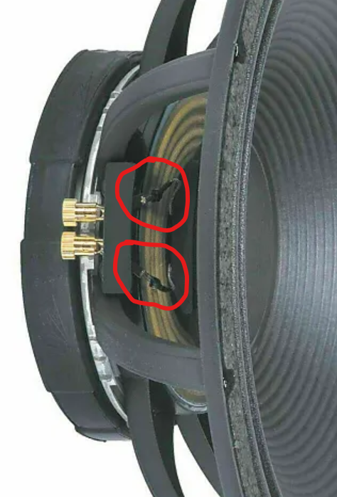

Zwischen den Anschlussterminals am Speakerkorb und der Schwingspule sind ja zwei Drähte als Verbindung gelötet, ist u.U. einer davon nicht (mehr) verbunden oder gebrochen?
Hier meine ich:
Reaktionen: haebbe58 und dombrator
