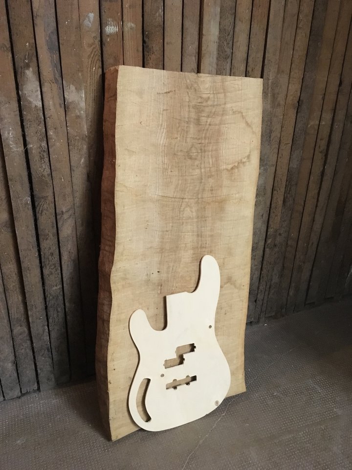

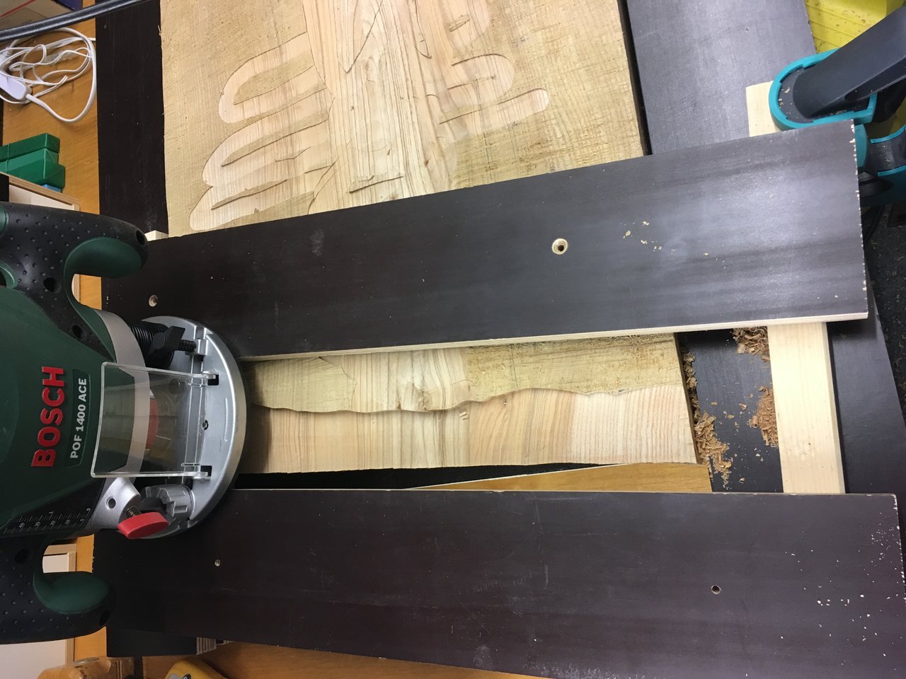

Hallo zusammen,
mein erster Bass sollte mein einziger sein. Ich hätte nicht gedacht wie stark der Sog ziehen kann am Verlangen noch einen zu bauen.
Naja, diesmal berichte ich nicht erst am Ende, sondern am Anfang. Der Thread wird sich also mächtig in die Länge ziehen, zumindest zeitlich gesehen.

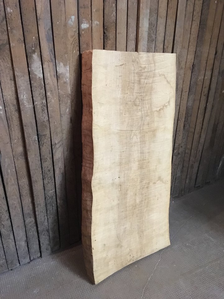

Ein Kollege hatte ein Stück Esche rumstehen, Bohle nennt man das, schwere Deutsche Esche, etwa 10 Jahre draußen unterdacht, Hirnholz nicht behandelt, dementsprechend krumm und auch teilweise rissig.
Mein Ziel ist, das beste Stück davon rauszuschneiden und dann zu chambern.

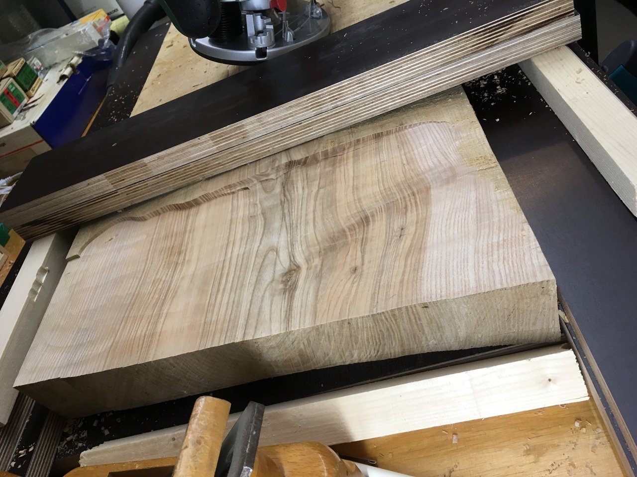

Mal sehen... also Seiten abgesägt mit der Handkreissäge und in Ermangelung einer Dickenhobelmaschine aktuell mit der Oberfräse zu Gange...
Frohe Ostern!
3A143B1C-2187-4082-901B-DE78F6B21D33.jpeg E69DB534-3BD2-44E0-9F01-A4B5B36839FD.jpeg
C5077258-5FE3-48B7-AA23-1109EBD73DCB.jpeg E749C589-C0DD-4EF5-916E-63F3E10A86B5.jpeg
Reaktionen: jogurt, 13ghosts, bassilisk und 19 andere
Ein sehr schönes Stück Holz!
Aber die Schablone, die da rumsteht....is ja Einheitsbrei....mach deine eigene Form,
Sie steckt doch in dem Holz...so wie es aussieht, bekommst du 2 raus.
Oli
Reaktionen: 13ghosts, El Rabino, Metalfist und 13 andere
Gutes Gelingen!!!
Bin gespannt auf den Verlauf der Dinge!
Reaktionen: Ocelot
Ich werde hier auch mal regelmäßig reinschauen! Hau rein! Viel Erfolg!:-)
Reaktionen: Ocelot

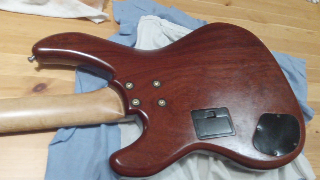

Hab schon mehrere Entwürfe gestartet aber bin noch auf Findungskurs. Die Schablone war von meinem Erstlingswerk und lehnt sich klar an die klassische Preci-Form an, aber immerhin mit der Eigenart „extended Cutaway“ für 24 Bünde, da findest Du kaum einen Preci der das bieten kann :-)
Von der Größe bekomme ich 2 raus, allerdings wenn die Mitte mir einen astreinen Block (jetzt weiß ich endlich woher das Wort astrein kommt) und ohne Trocknungsrisse offenbart, werde ich den Rest opfern um das Gelbe aus dem Ei zu holen.
Ich wollte ursprünglich einen 5-saiter bauen, der sollte aber nicht schwerer als 4,5kg werden, das wird mit dieser Esche vermutlich schwer werden
Reaktionen: ATK411 und hui
Das ist ein extraordinär schönes Stück Holz! Gratulation! Pass nur auf, dass dir das ganze Teil nicht zu dünn wird. Ich hab auch mal mangels Dickenhobel mit der Fräse abgerichtet und bin dann bei lediglich 3,5 Zentimeter angekommen, das ging gerade noch so. Mit etwas Feingefühl, einem Handhobel (ruhig auch elektrisch) und Geduld bekommst du so aber auf jeden Fall eine super Oberfläche hin!

grats! schönes Stück Holz!
zum Thema Oberfläche:
stimmt schon mit der Fräse, nein....
...mit Zieh"blech" (ob gekauft oder selber gemacht) JA!

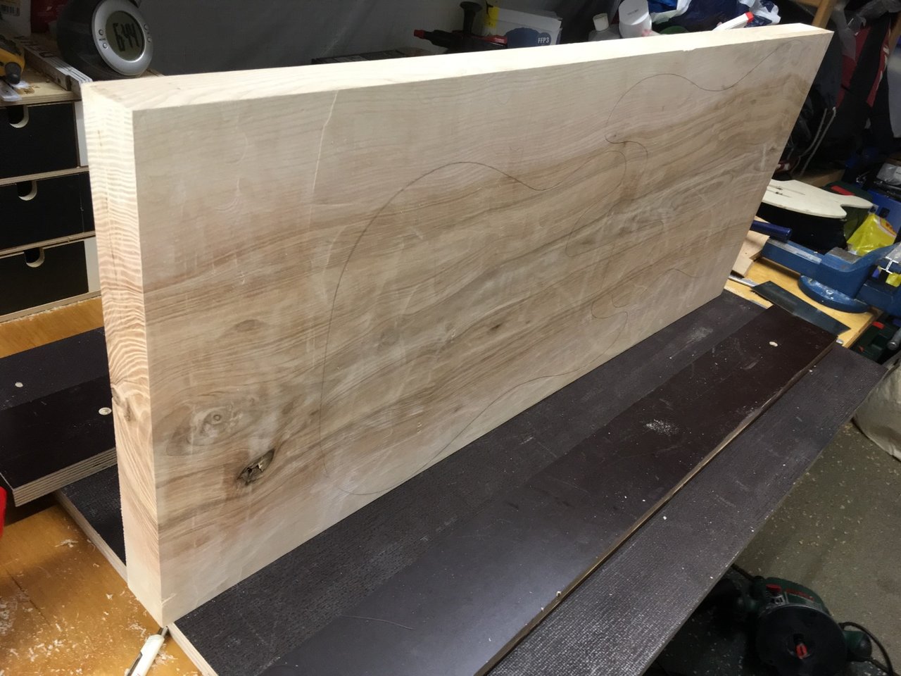

Wenn ich 2 Bodies rausschälen will habe ich so meine Problemstellen. Auf der einen Seite offenbarte sich ein dicker Ast, gegenüber ist das Holz rissig.
Ich werde also das beste Stück von der Mitte rausnehmen und evtl kann ich ja dann noch einen mehrteiligen Body aus den Resten zusammenleimen.
Ich will auf jeden Fall chambern, dafür muss ich wohl oder übel etwas machen lassen - und zwar längs und hochkant in 2 Scheiben sägen lassen.
Jetzt muss ich rausfinden welcher Tischler mir das macht bzw. wer ein so großes Sägeblatt hat und wie stark dieses ist. Zudem ist die Frage offen, wo der Schnitt sein soll - ich denke mal nicht exakt bei der Hälfte 20mm, sondern eher eine Decke mit 10mm und der Rest dann mit 30mm.
Die Stärke des Bretts beträgt aktuell 45mm. Das ruht jetzt in der Wohnung unterm Bett auf Hölzchen um sich mal an das Wohnklima zu gewöhnen. Im Keller sind es meist 10-14°C und 55-60% Luftfeuchte - in der Wohnung 24°C und 33-38%, Tendenz steigend.

Ich würde das Holz im Keller lassen... ich denke die 10° bis 14°C sind garnicht mal schlecht, auch die Luftfeuchtigkeit von ca. 55% sind sicher besser als die doch sehr trockenen ca. 35% in der Wohnung. Da besteht definitiv mehr Gefahr für weitere Risse.

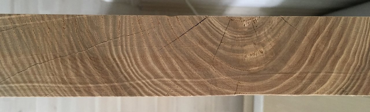

Michiagi, ich hätte doch auf Dich hören sollen, nach 2 Tagen unterm Bett haben sich die Risse bereits so verlängert, dass ich das Brett gerade schnell wieder in den Keller gebracht hab, 10cm abgeschnitten und die Stirnseiten mit Leim vollgeschmiert. Respekt wie schnell das geht mit dem Aufreißen. Mal schauen wann ich mich traue es wieder hoch zu holen, denke im Sommer, wenns hier auch mal >50% Luftfeuchtigkeit hat.

Es ist ja auch nicht soo schlimm bisher, der grösste Riss, der auch schon vorher so drin war, ragt nun etwa noch 15cm rein. Dieser Riss geht etwa bis zur Hälfte ins Material, also ca. 2-3cm. Von der einen Seite sieht die Bohle jedoch perfekt aus und es würde gerade so für 2 Stück "einteilige Body-Decken" genügen - auf der anderen Seite stört dann quasi für den Body-Unterteil der Ast und gegenüber der Riss. Da ich eh chambern will, brauche ich keinen kompletten Einteiligen Body und bin daher gerade am Hirnen welche Stücke ich verwenden werde.
Aktuell quält mich aber am meisten die Frage, ob der mittlere übrige Riss schädlich ist und das Holz damit mehr gefährdet ist weiter zu reissen.
Hilft es ein Loch am Ende des Risses zu bohren?
