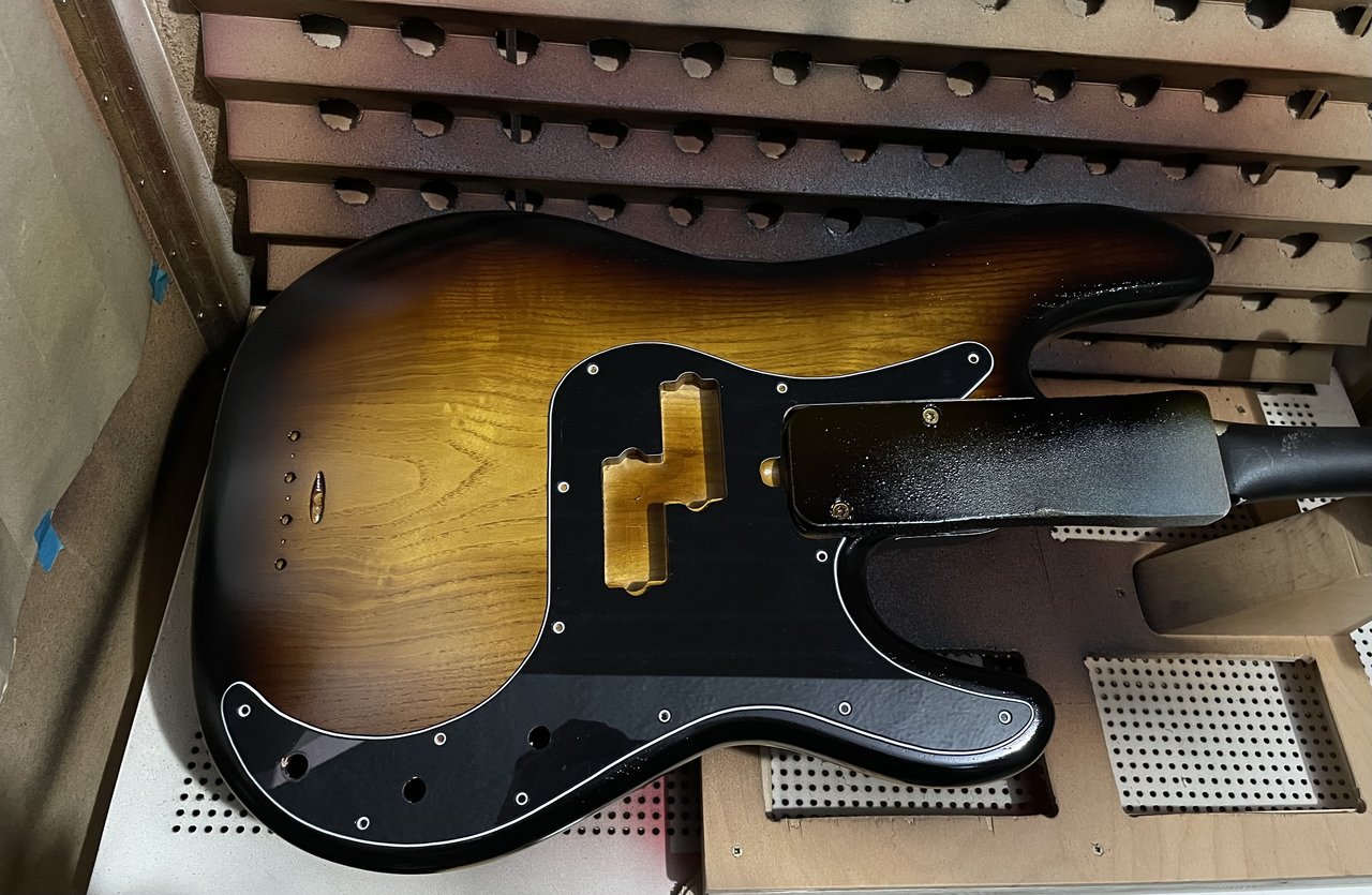

Also der 2K Wasserlack (Zweihorn Duocryl) ist nicht ganz so glashart und kratzfest wie der 2K aus der Dose auf meinem ersten Bass. Für Wasserlack trotzdem mega! Allerdings hab ich jetzt auch ca. 12 Schichten drauf und vorher waren’s nur 4-5 Schichten. Auf dem Hals sind es auch ca 5-6 Schichten und vorher waren es nur 2.
Ich glaube also da ist noch was rauszuholen.

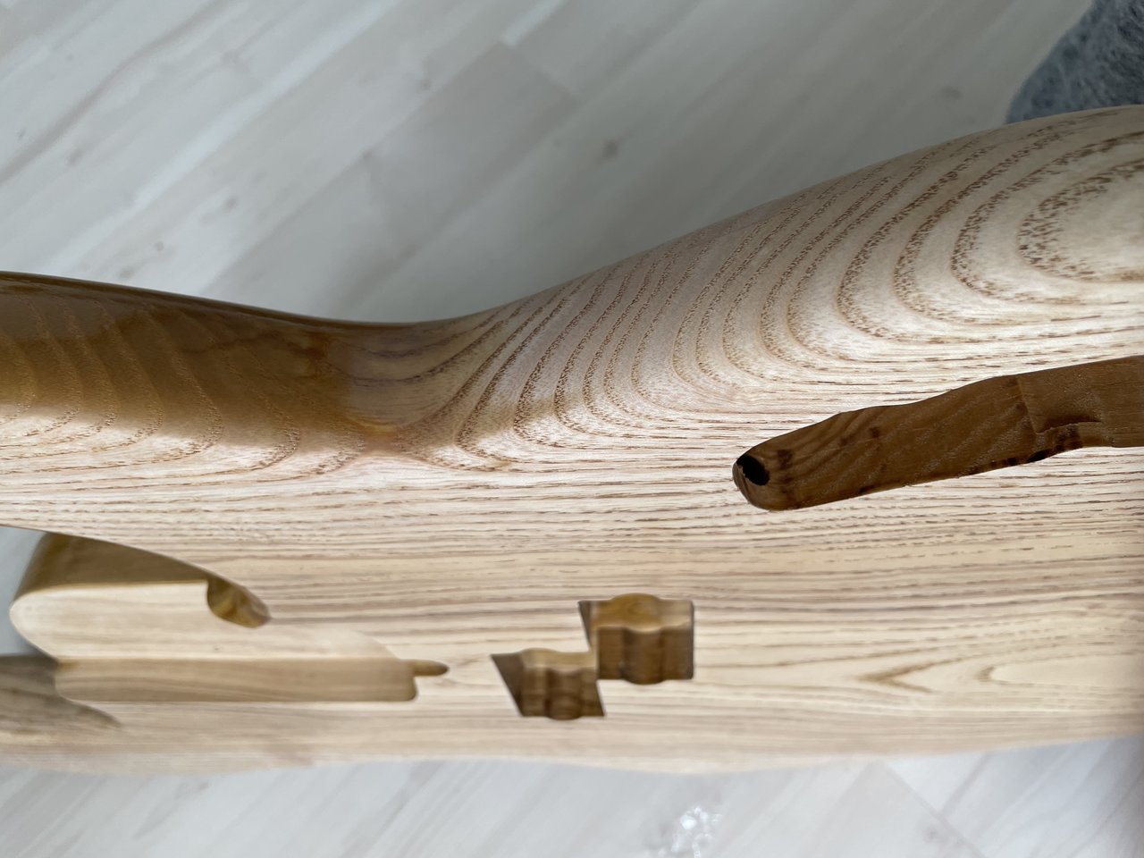

Ah, OK - dachte, dass ist der gekammerte. Habe einen mit Paulownia gebaut. 3,4 kG. Aber wie gesagt, ich stehe auch Esche. Habe mir daraufhin überlegt, zu Kammern und eine Pappeldecke drauf zu machen. Mehr als 4kG möchte ich einfach nicht um den Hals hängen haben. Habe gesehen, dass Vincent-Bass (?) das mit einem Lochraster macht und habe das mal ausgerechnet. Da bin ich bei ca, 10g / Bohrung gekommen. Man bräuchte dann eben 100 Bohrungen, um ein Kilo zu sparen.

Mir geht es auch so, dass ich mir ungern mehr als 4kg umhänge. Ich hoffe ich werde nicht drüber liegen, deswegen ja das ganze rumgechamber ;-)

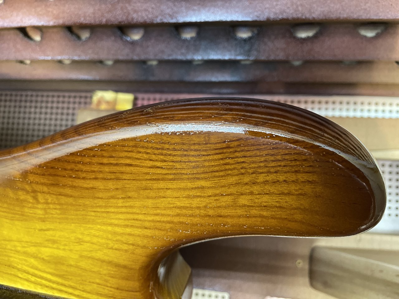

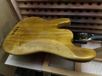

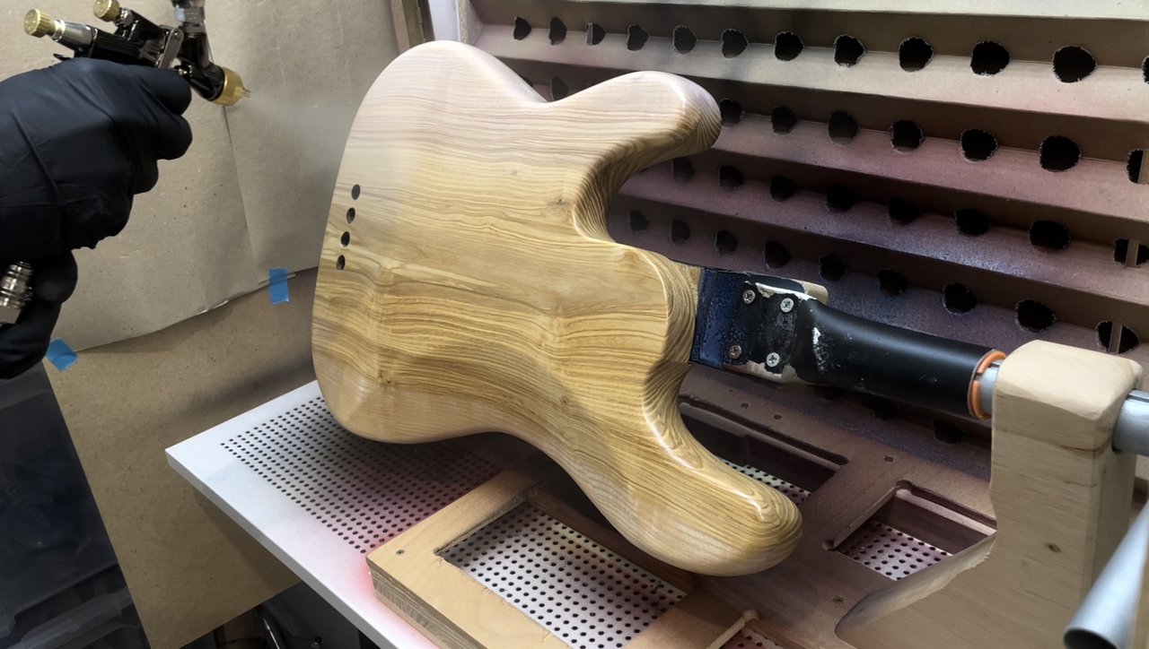

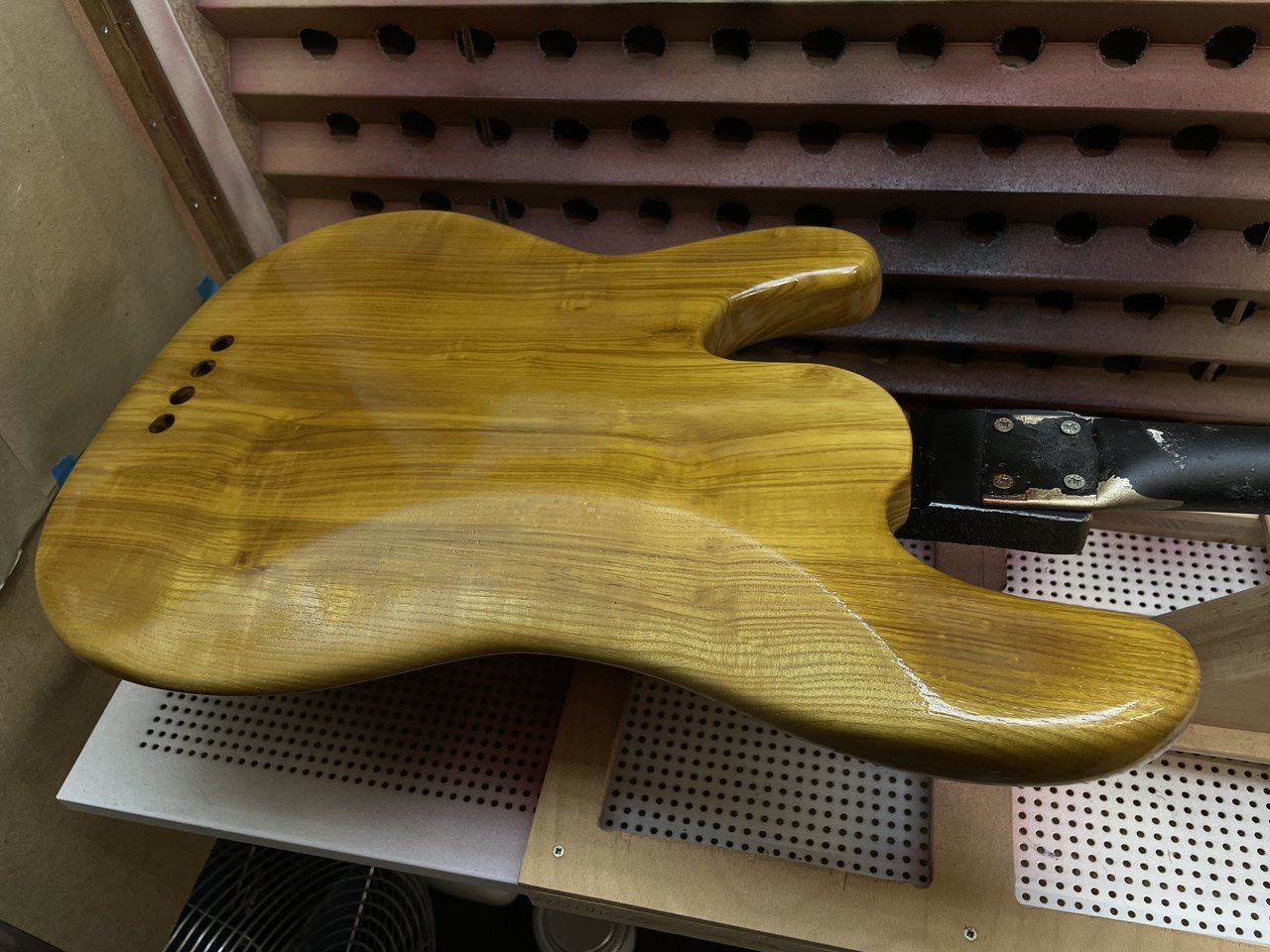

Ab heute im Lack, bin gespannt wie viele Schichten ich brauche um die Poren zu schließen
Reaktionen: claudio und BassPapa
  • #70

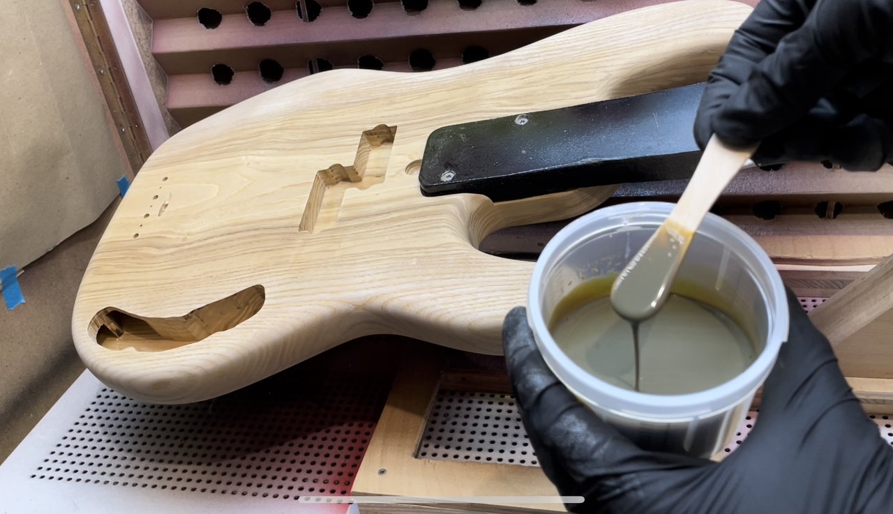

Anfeuerung hätte für meinen Geschmack etwas mehr sein dürfen. Ich stehe nicht auf stark gefärbte Poren, das sieht in meinen Augen meist nach günstiger Effekthascherei aus. Ich versuche mich jetzt mal an einer Nuance. Eine Beimischung von Tobacco und etwas Vintage Amber. Die Lachschicht schleife ich dann wieder runter und in den Poren bleibt der Rest. Ob das klappt, keine Ahnung
Reaktionen: olbass, zeppo3000, claudio und 2 andere

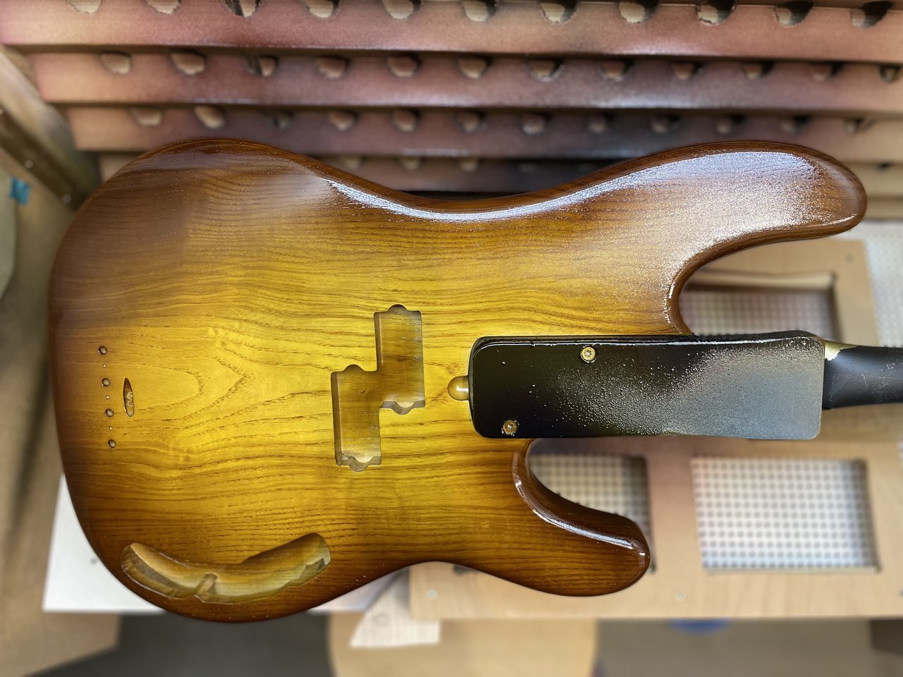

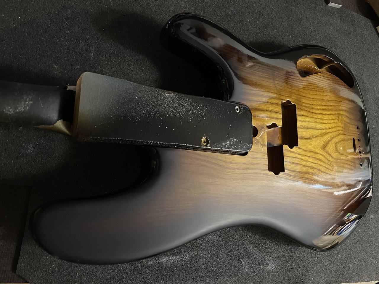

Getönte Schicht wieder runtergeschliffen und bisher wie erwartet leicht hervorgehobene Poren. Das mache ich solange bis alle Poren zu sind 😬
Reaktionen: olbass, daphonque, BassPapa und 4 andere

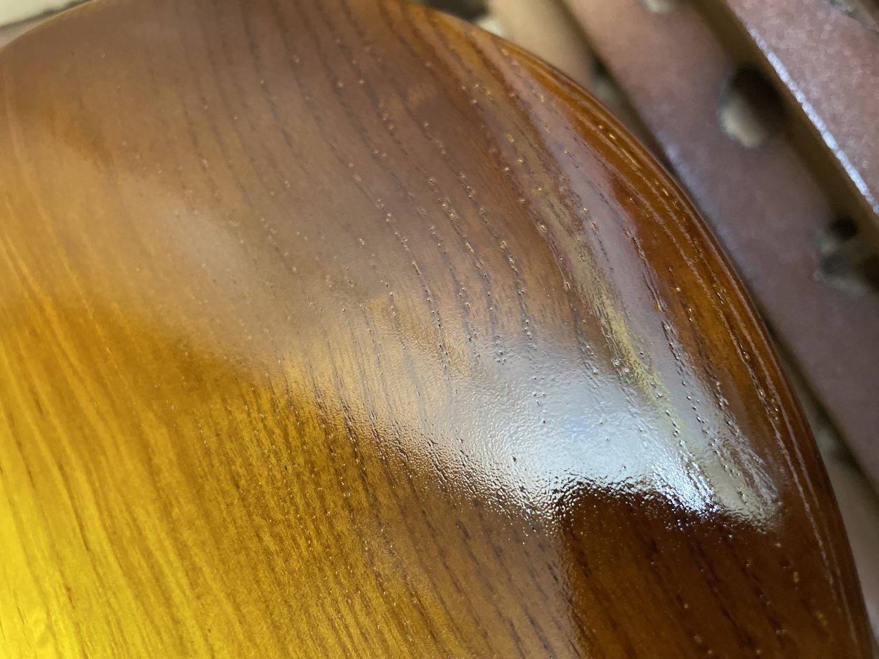

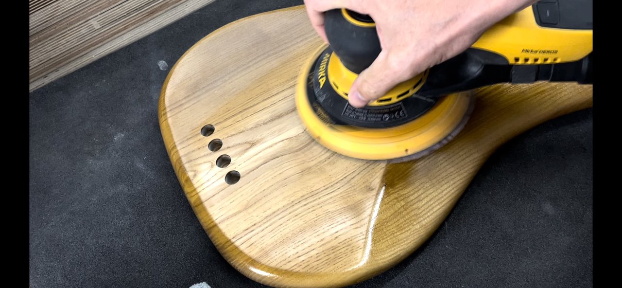

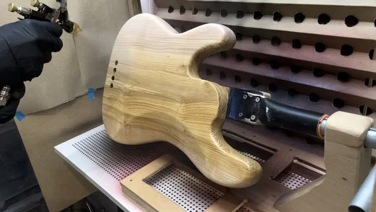

Also nach 3 Schichten hatte ich das Gefühl die Poren seien soweit beinahe zu…und habe schon mit dem Tobacco Burst angefangen…beinahe ist aber offensichtlich nur beinahe…
Naja ein schwarzer Rand kommt ja auch noch mit abschließend 2,3,4,5 Schichten Klarlack.
Das war aber definitiv meine letzte Version von „Porenfüllen mit Spritzpistole“
Reaktionen: olbass, claudio, Schnaggadu und 5 andere

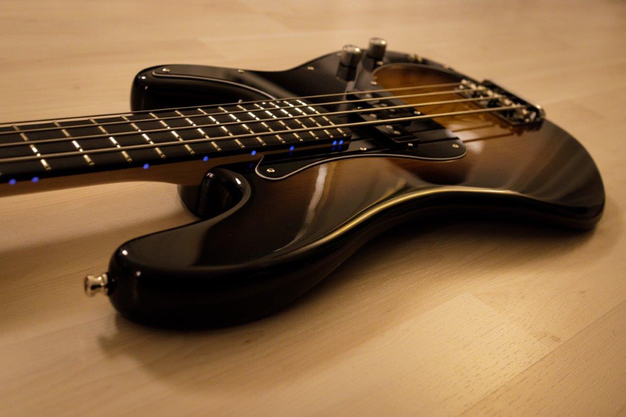

Der erste Versuch mit dem seitlichen 50/50 Markierungen mag mir nicht so recht gefallen. Irgendwie sieht man sie recht schlecht wenns dunkler wird. Als nächstes kommt ein Test mit Glow Powder...
:O! Alter, das sieht so hammer aus!
Geile Idee! Ich würde vielleicht einen weißen Kunststoff nehmen, damit der Kontrast besser ist oder noch einen Messingring drum herum setzen.
Wie hast du das Inlay-Material gemacht?

  • #75
Das hatte mir ein Gitarrenbauer dazu geschenkt, als ich bei ihm mehrere Griffbretthölzer kaufte. Er benutzte die selbst auch nicht. Herstellung dürfte nicht sehr schwer sein. Man braucht nur einen passenden Zapfenbohrer oder Hülsenbohrer, dann muss ein Ahornbrett mit einem Ebenholzbrett verleimt werden (oder ein defekter Hals z.B.) und dann exakt an der Leimkante diese Stifte rausgebohrt werden. Viel schwieriger ist es für mich eine Lösung für das Montieren zu finden, auf dem Bild ist nur der rechte gerade
  • #76
Ah okay, dachte das war längeres Material, als nur kurze Stückchen.
Das macht dann natürlich auch die Montage recht schwierig, wenn du sie zum Positionieren nicht überlang lassen kannst.
Könnte mir vorstellen, dass das mit einem polierten/angeflammten Stück Acryl-Stange und einem Tröpfchen Superkleber funktionieren könnte, dass du's ausrichten und dann mit einem sanften Hammerschlag ins Griffbrett einschlagen kannst. Der Superkleber sollte durch den Schlag abgehen und wenn du noch einen halbem mm oder so Überstand hast, kannst du den Teil vom Holz, wo der Superkleber ins Holz eingedrungen ist auch wegfeilen.
Würde ich aber vorher mal "trocken" an nem Stückchen Verschnittholz probieren, wenn du genügend Inlaymaterial hast.

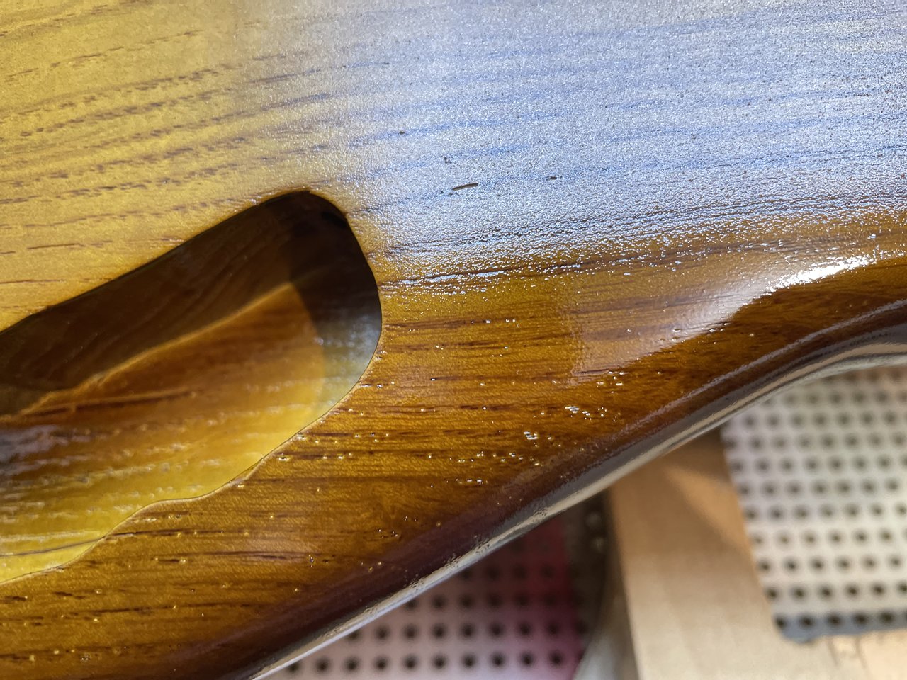

Ganze 5 Klarlackschichten später sind die Poren endlich zu! Uff! Nächstes Mal fülle ich Poren vorab mit einer Paste, das gebe ich mir nicht mehr

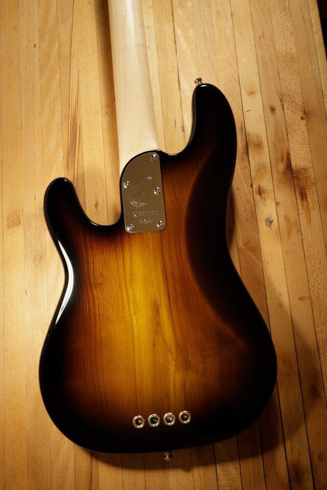

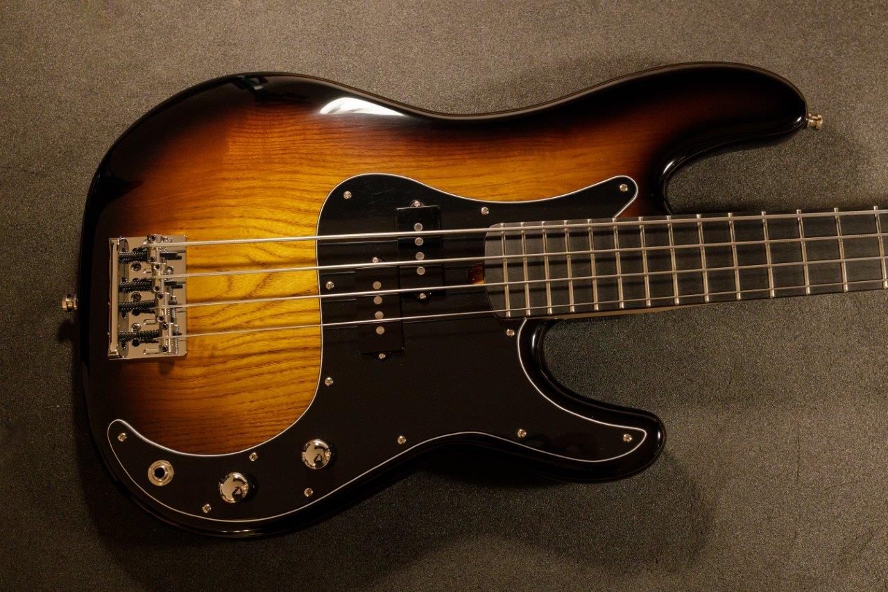

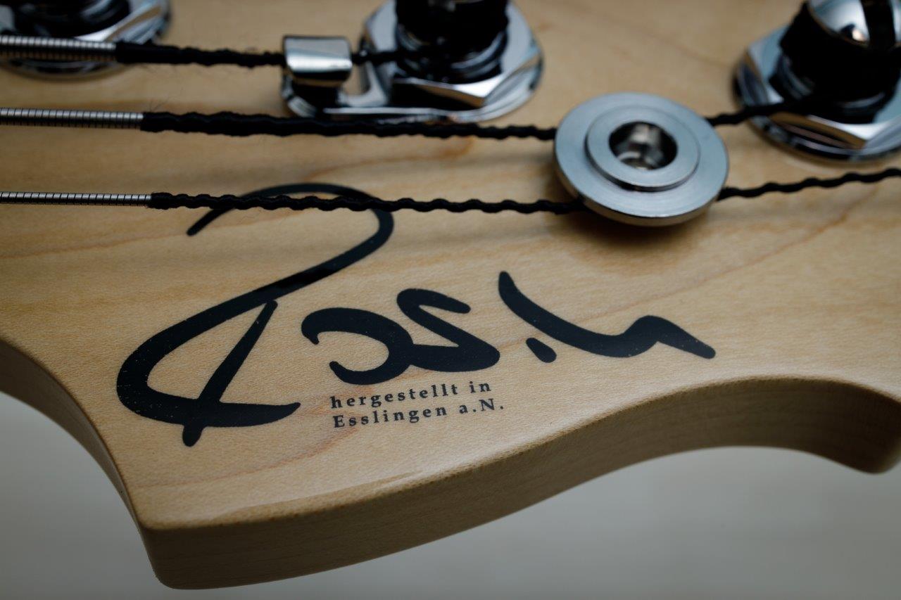

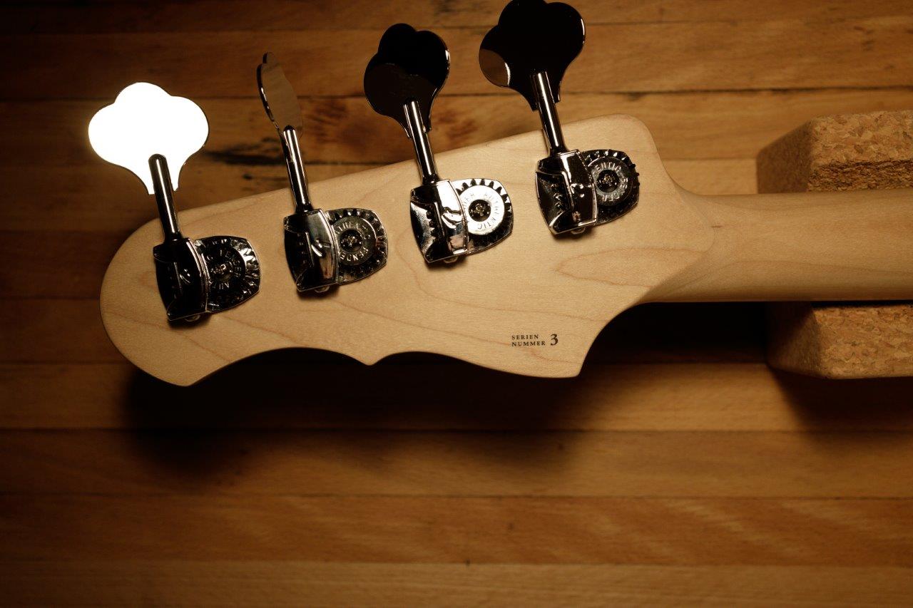

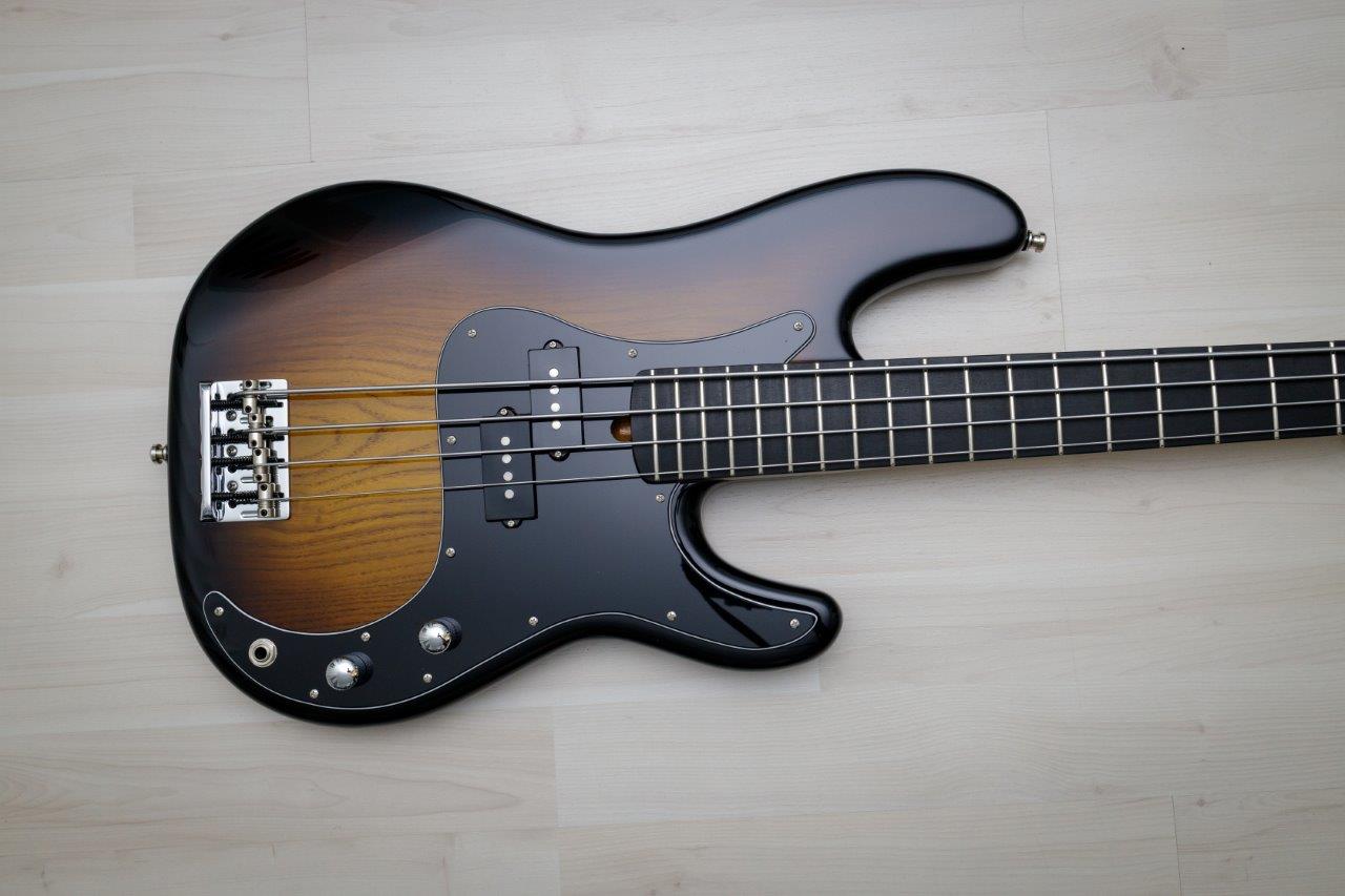

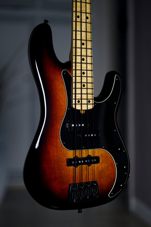

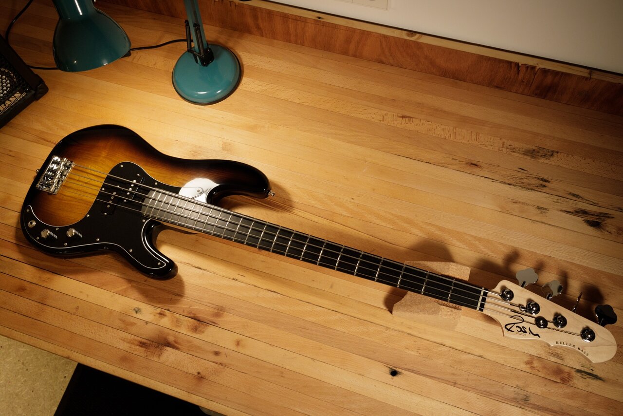

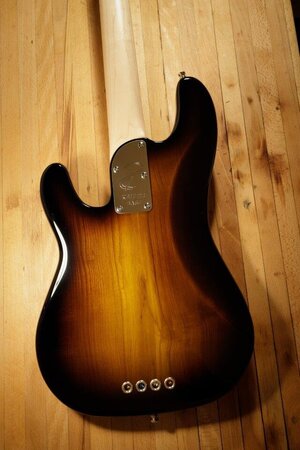

Hallo zusammen,
Gut Ding will Weile haben ;-)
Somit ist meine Nr. 3 endlich fertig und ich schreite zu 4 und 5 vor.
Einer von beiden wird dann ein 5 Saiter werden.
Reaktionen: FourStringsOnly, schafhalter, Randy02 und 11 andere
