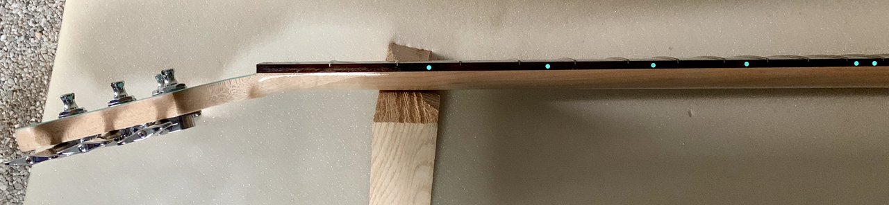

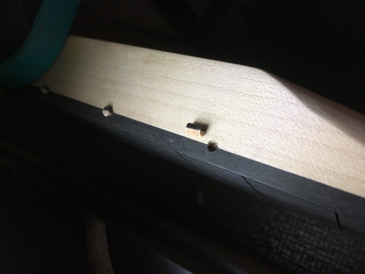

Der erste Versuch mit dem seitlichen 50/50 Markierungen mag mir nicht so recht gefallen. Irgendwie sieht man sie recht schlecht wenns dunkler wird. Als nächstes kommt ein Test mit Glow Powder...

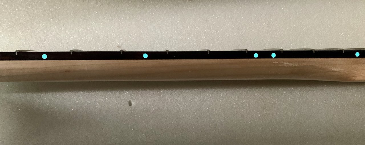

Luminlay side dots 3 mm
Reaktionen: hui, claudio, Bassphalanx und 3 andere
  • #51
Na, die Punkte leuchten ja irrsinnig hell... :zyklop:

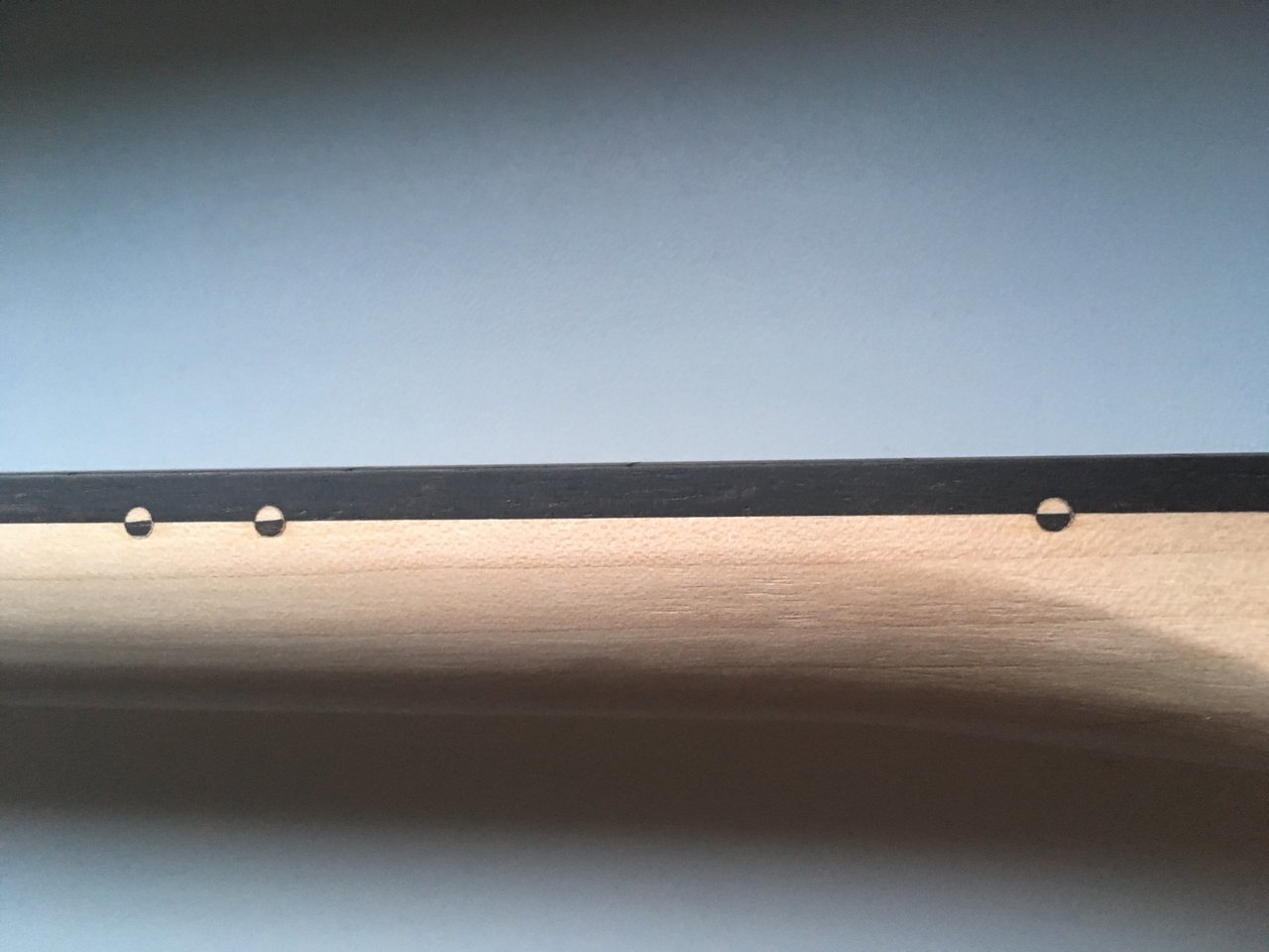

Also viel spannender als die Side-Dots finde ich an Deinen Bildern ja, daß die Bundschlitze nicht in der Kante des Griffbrettes sichtbar sind, obwohl sie augenscheinlich fertig gesägt sind. Wie hast Du das hinbekommen? "Ton in Ton" Binding oder die Bundschlitze mit der (CNC) Fräse gefräst?
  • #53
Da muss ich Dich enttäuschen. Vorab sind mit der CNC Säge die Schlitze auf eine gewisse Tiefe gesägt als Referenz. Nach dem Radiusschleifen ist der Schlitz an den Kanten gerade so weggeschliffen. Als nächstes werde ich mit Hand die Schlitztiefe wieder angleichen, somit folgt auch der Schlitzgrund dem Radius

Luminlay ist für mich persönlich die beste Lösung!
Nicht zu teuer & leuchten zirka 2 Stunden.

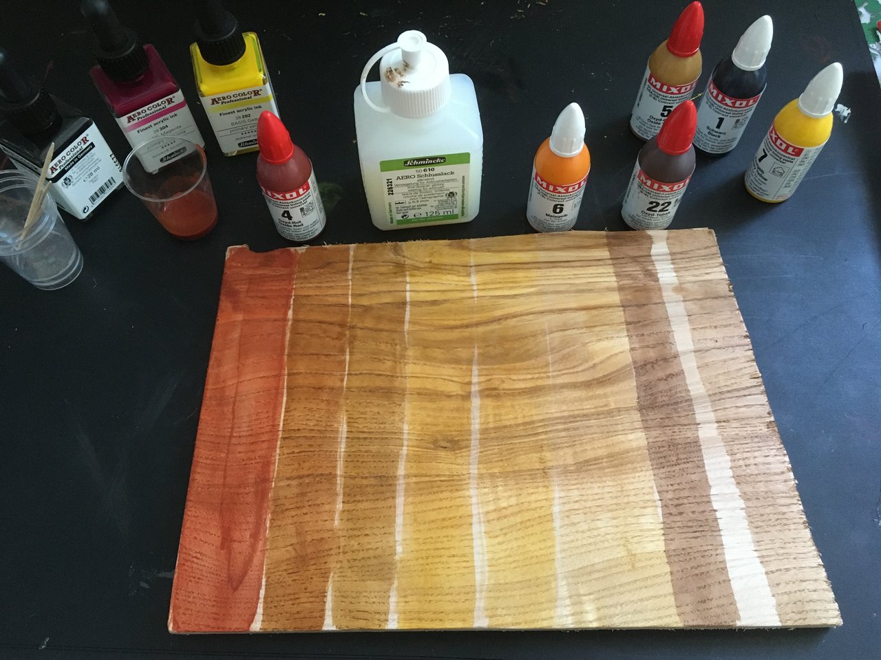

  • #57

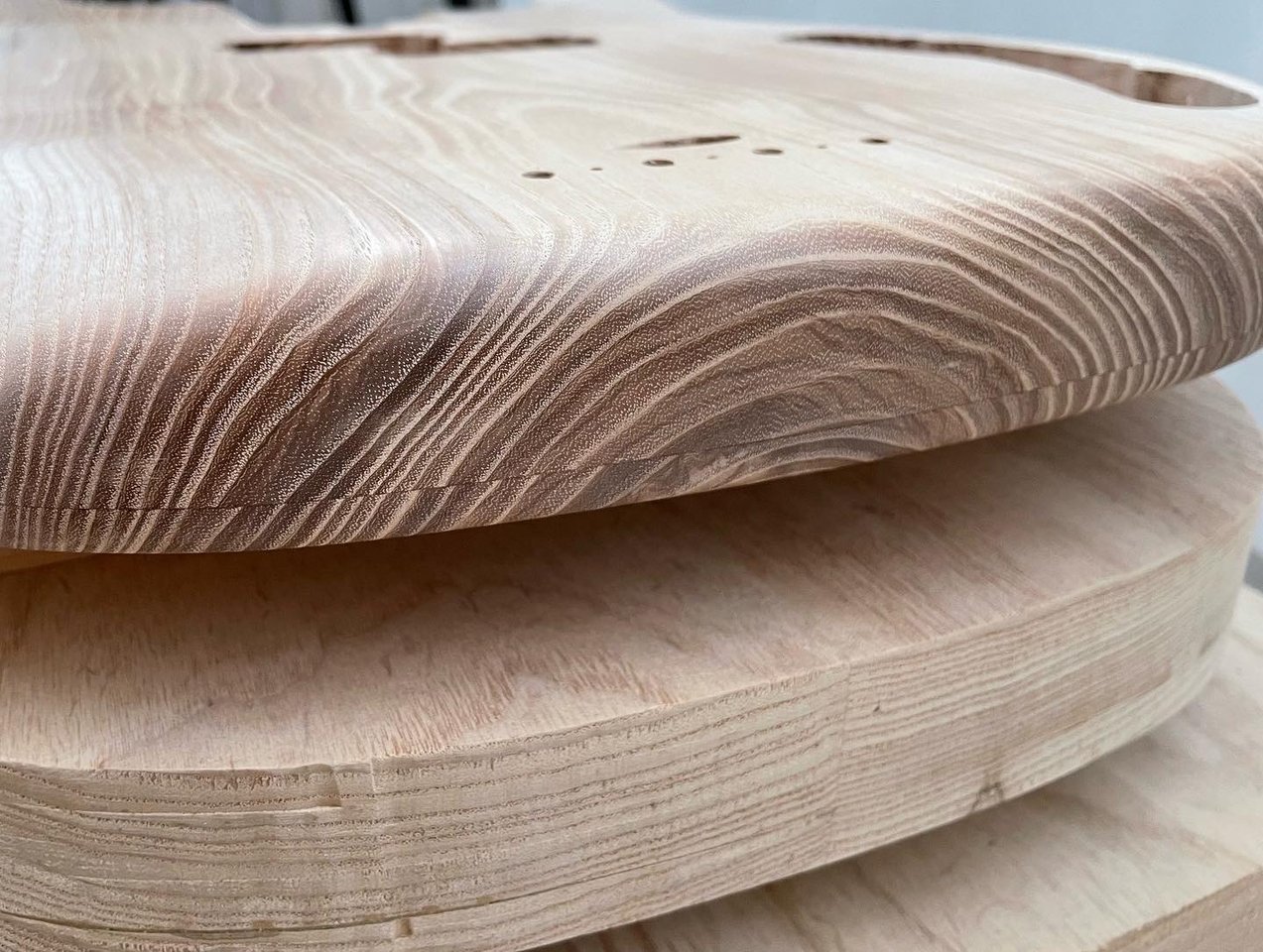

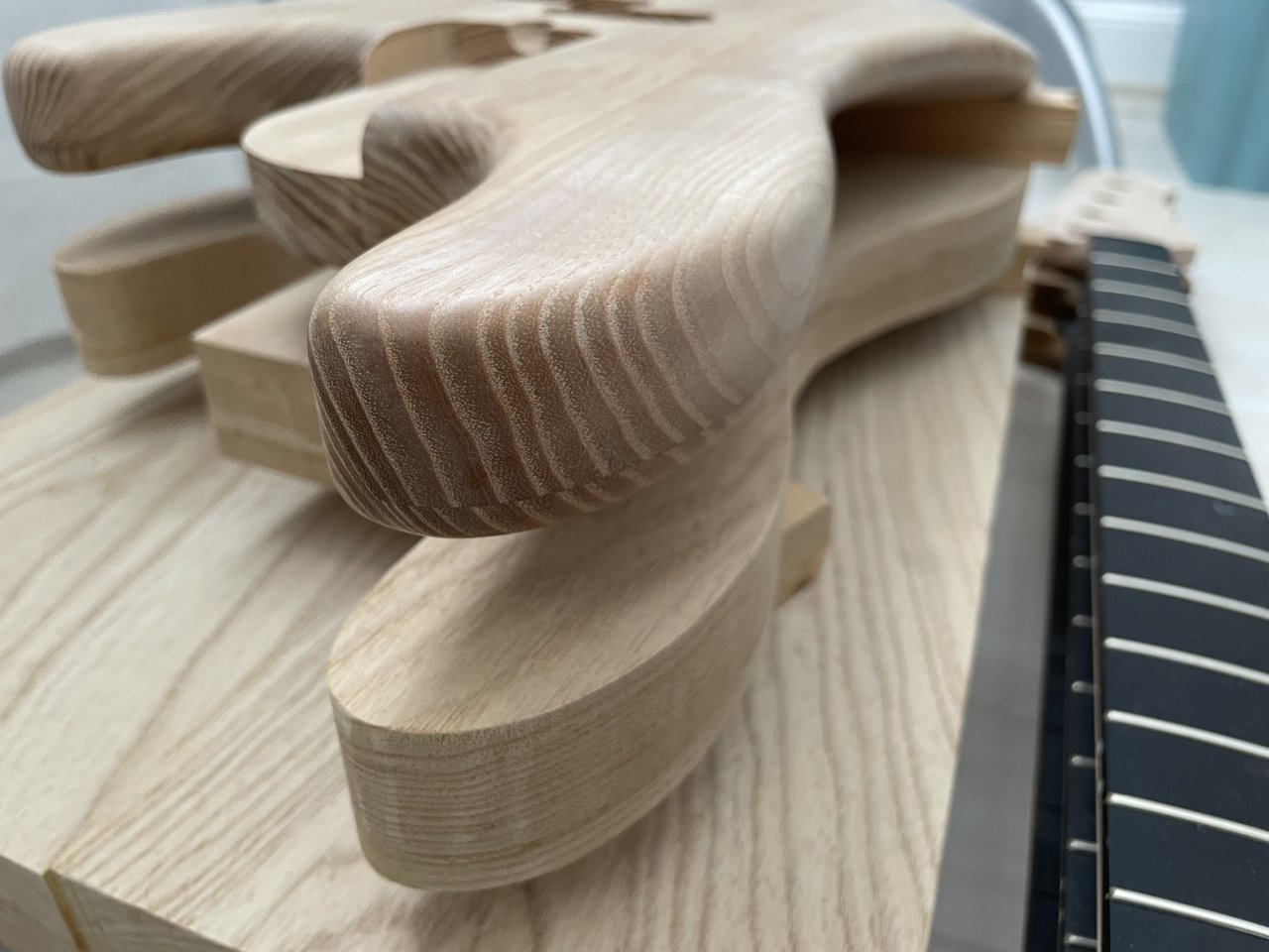

:D Spätestens nächstes Jahr will ich diesen 2. Bass fertig bekommen ( parallel mit 2 weiteren vermutlich)
Dieses Jahr waren nur Kleinigkeiten dran, wie Spritzstand, Werkzeug (2 Lackierpistolen) und die ersten Lack und Farbtest u.a. mit 2K Wasserlack Hochglanz. Ich werde gerne weiter berichten. 4CA6A155-6C4C-43A4-A9B1-05838DF1AE2A.jpeg

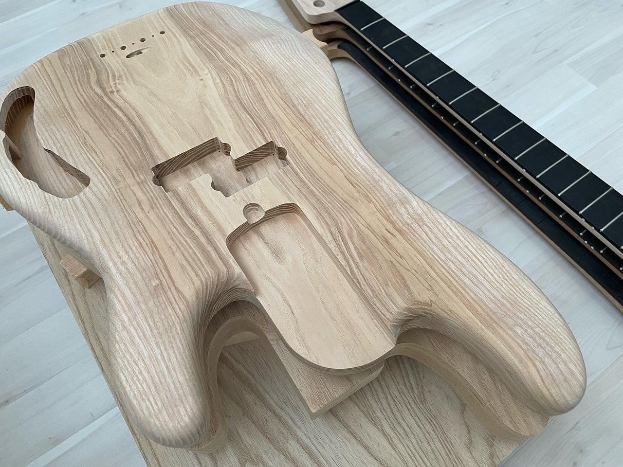

  • #58

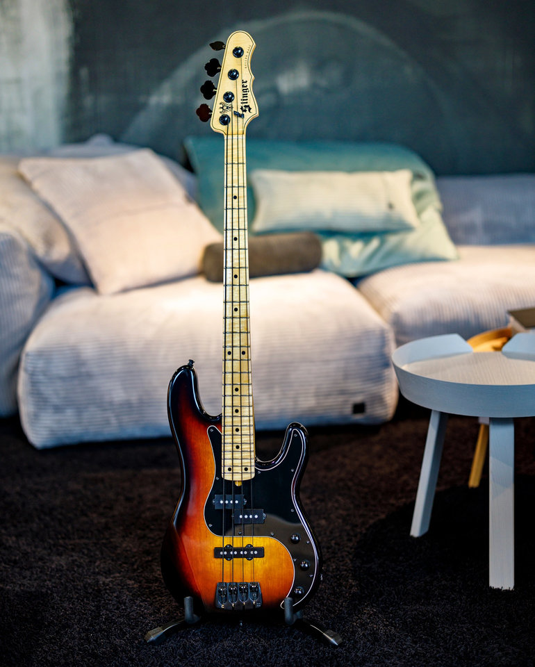

Melde mich hier zurück, mein Bassbau Nr.2 ist zur Nr.3 verdrängt worden. Ich wollte die tolle Esche nicht versauen also habe ich mit billigem Korina und europäischem Ahorn einen Testbass gebaut. Der ist mittlerweile fertig und ich bin mit der Burstlackerung durchaus zufrieden.
Und dieser hier, nun Nr.3, stehtjetzt endlich zum Lackieren an.
Sollte ich für Nr.2 einen eigenen Threat aufmachen?
Kann man hier wie bei Instagram @rosin_bassguitars auch Videos hochladen?
Is schön geworden :)
