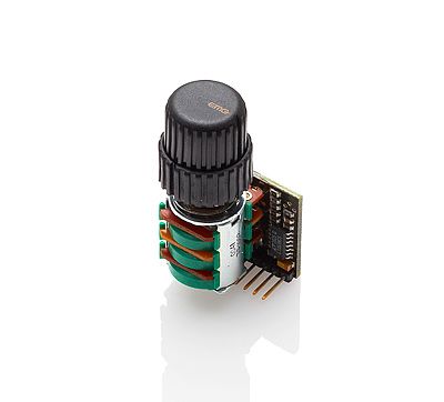

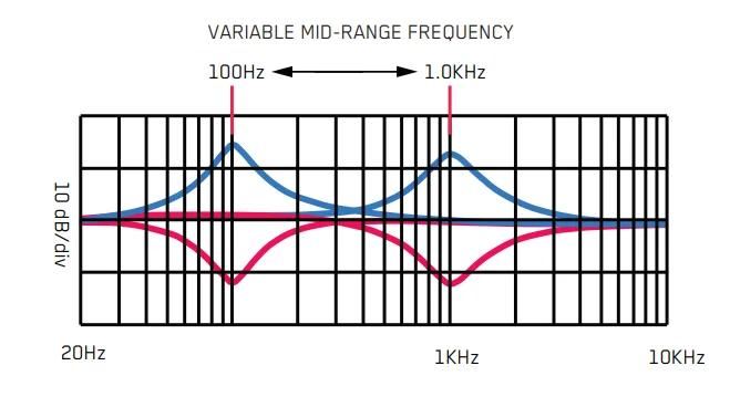

Rein vom Prinzip her gibt es so etwas von EMG
Allerdings ohne frei wählbaren Q, und auch nur zusammen mit Bass/Treble.
Gut, Bass und Treble Poti braucht man nicht zwingend mit anzuschließen. Vier passende Festwiderstände tun es auch.
Ob man allerdings bereit ist für so eine Klangregelung dann den Preis für das komplette System hinzublättern?
Zumal, ne Bastelei würde es so oder so werden, wegen den bei EMG mittlerweile typischen Steckerverbindungen.

Vom Regelbereich her wäre das schon das, was ich suche. aber nicht ohne Q.
Ich hab mir vor längerer Zeit mal den Spaß gemacht, ein paar Bassspuren in Studio One mit einem parametrischen EQ zu traktieren. Hat mich viel Zeit gekostet, aber seitdem weiß ich, dass ich mit einer Regelung zwischen 100 und 800Hz und einem Boost/Cut von 10dB alles zu hören bkomme, was ich hören will - sofern ich auch Q steuern kann.
Nicht ganz, gibt das Mittending only, heißt VMC. Allerdings wie @E-A-D-G richtig sagte, ohne Q.
