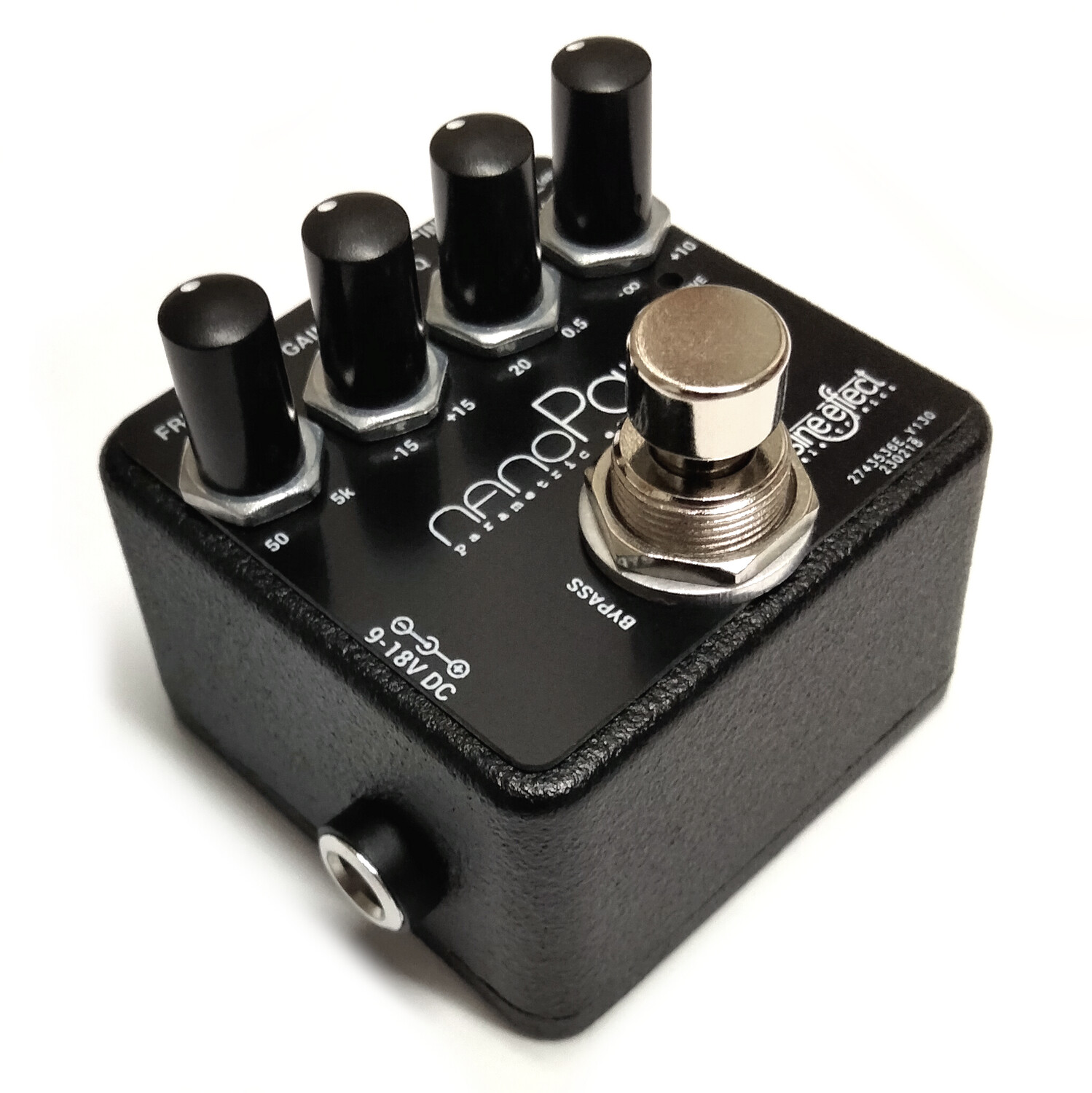

ich denke einen Mooer Radar kann man in einen Bass quetschen. Man müsste halt das Display vorn rausgucken lassen,
Aber dann hast du nicht nur 4 vollparametrische Bänder, sondern auch noch ne Amp/Boxensimulation mit an Board :D

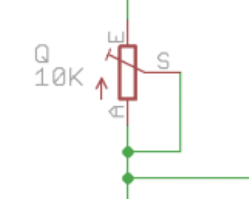

@E-A-D-G Dachte das ich auch erst. Im Schaltplan ist für Q ein Poti.
