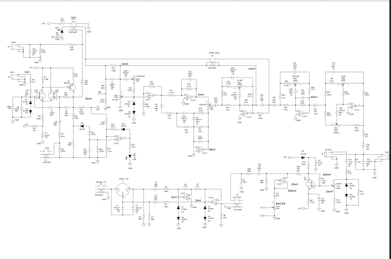

Evtl hilft das Schaubild weiter
Und hier noch was, aber keine Angaben zu den Frequenzen

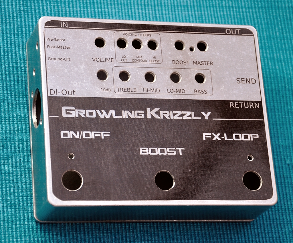

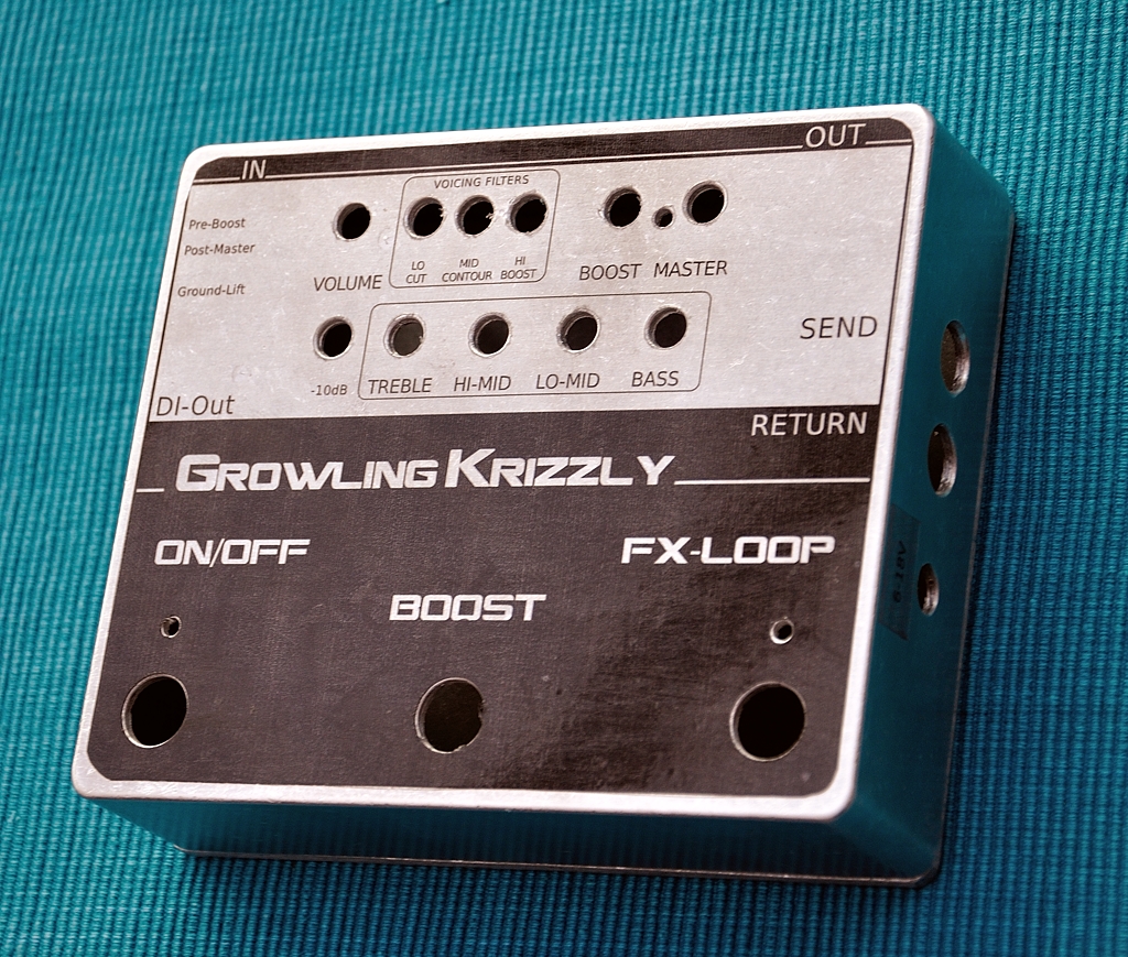

Nachdem ich mit einem GK PLEX nicht glücklich geworden war und diesen wieder verkauft hatte, bin ich gerade am Bauen des Growling Krizzly Deluxe - das Gehäuse habe ich schonmal soweit fertig:
Ich habe für die Beschriftung die "schnelle" Variante mit Klebefolie und Tintenstrahler genutzt. Die Folie dann nochmal mit klarer Folie überzogen und aufgeklebt. Löcher ausgeschnitten und fertig... Jetzt kommt als nächstes die Platinenbestückung - dafür muss Musikding mir aber noch den fehlenden DC-DC-Wandler senden. Da der ja aber eh als letztes verlötet wird, kann ich schon anfangen mit der Bestückung. Bin schon sehr gespannt, wie das Teil klingt! Ich freue mich auch schon auf einen 1:1 Vergleich mit einem GK Backline Combo, der in einem meiner Übungsräume steht und auch auf einen Vergleich mit dem 1001-RB II unseres Bassisten.

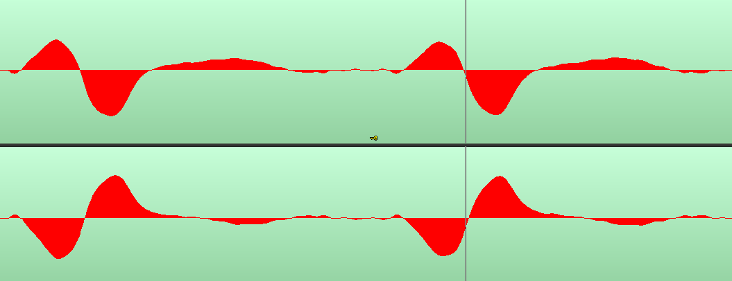

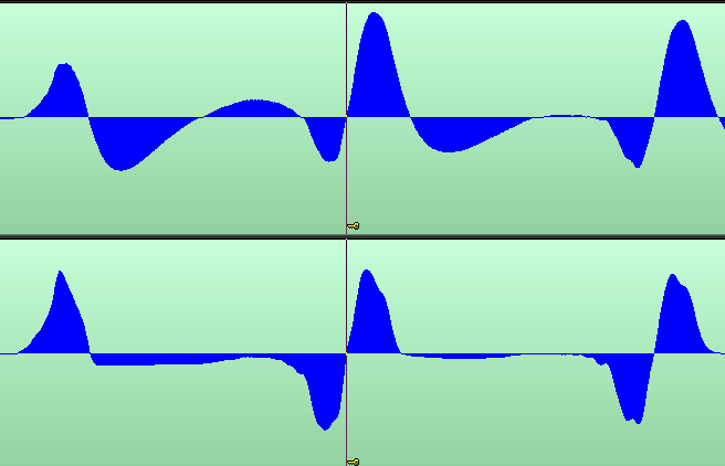

Bin gerade am Testen des DI-Out und habe etwas merkwürdiges beobachtet: der Contour-Schalter dreht anscheinend die Phase am Ausgang der DI-Buchse.
Hier zwei parallel aufgenommene Spuren mit aktivierter Contour - oben aus dem Growling Krizzly, unten aus einer aktiven DI-Box:
Dann das gleich nochmal ohne Contour - wieder oben GK, unten DI-Box:
Wie man sehen kann, ist hier die Phase oben gedreht im Verhältnis zur DI-Spur.
Meine Frage: ist das so normal beim Growlin Krizzly oder habe ich etwas falsch gemacht?
Edit: obige Bilder waren beide im DI-Out Modus "Post Master". Im Modus Pre-Boost sind die Phasen gleich. Allerdings macht es auch nochmal einen Unterschied, wenn der Boost-Schalter an oder aus ist... Ich glaube, ich muss das mal mit einem Sinus systematisch austesten.
  • #466

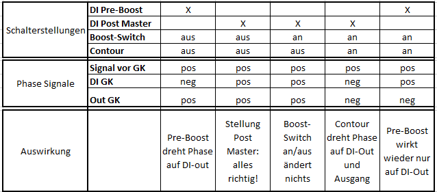

ok, ich habe etwas systematisch getestet:
Der Schalter Pre-Boost / DI Post Master dreht die Phase auf dem DI-Ausgang, wenn er auf Pre-Boost steht.
Der Boost-Switch beeinflusst die Phasenlage der Ausgänge nicht.
Der Contour-Schalter dreht die Phase auf DI-Out und Ausgang, wenn er angeschaltet ist.
Ich bin einigermaßen ratlos - entweder ich habe irgendetwas total falsch verkabelt (das könnte eigentlich nur beim Schalter für Pre Boost / Post Master sein, der Rest ist ja hart verdrahtet auf der Platine (der Contour-Switch). Oder die Schaltung hat irgendwie einen "Dreh" drin... kann jemand mal mit seinem Growlin Krizzly Probieren, ob das Verhalten reproduzierbar ist?

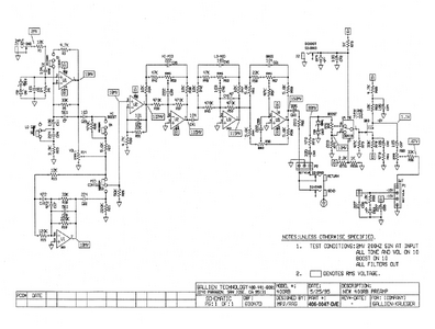

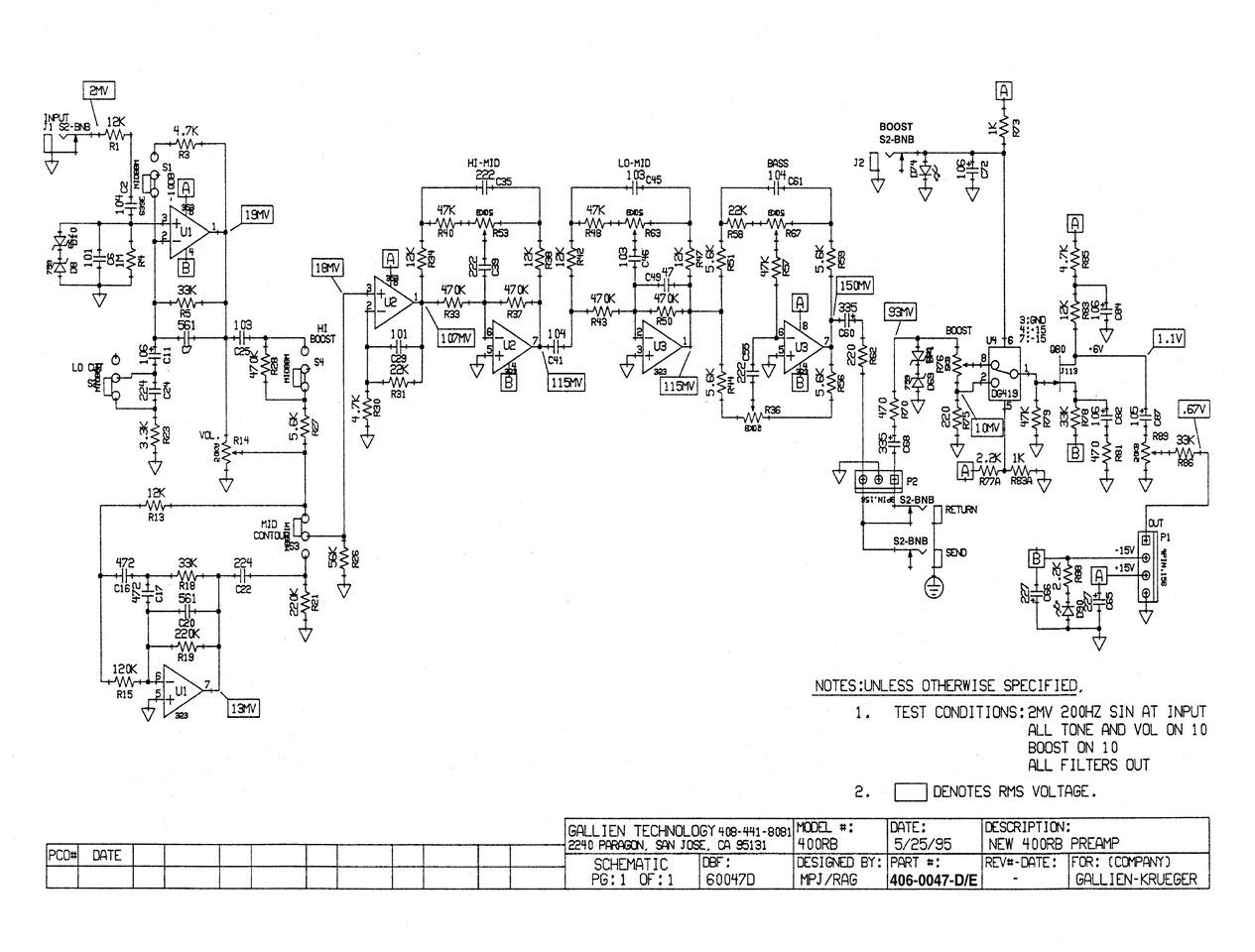

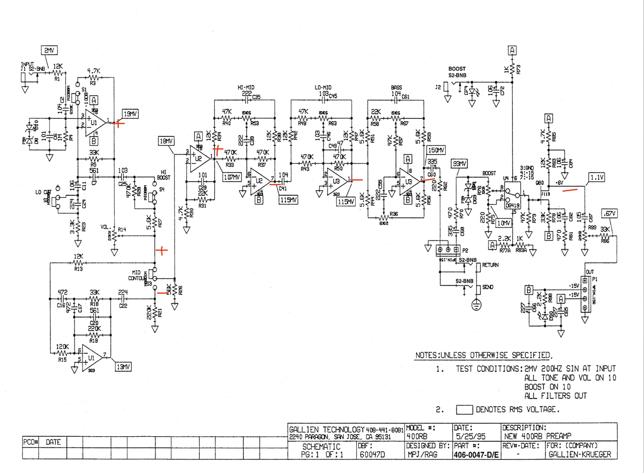

Nach den originalen GK Plänen, die ich spontan gefunden habe, passt das schon so. Contour ist ein invertierender Verstärker und die Boost stage dreht als Sourceschaltung ebenfalls die Phase. Der Boost-Switch selbst schließt lediglich das sich als Gain-Poti tarnendes Volume-Poti kurz, das vor dem Boost liegt. Da passiert also nix mit der Phase.
Ich hab in einem Plan mal eingetragen, was jede Stufe mit der Phase macht.

Contour ist ein invertierender Verstärker und die Boost stage dreht als Sourceschaltung ebenfalls die Phase. Der Boost-Switch schließt lediglich das sich als Gain-Poti tarnendes Volume-Poti kurz, das vor dem Boost liegt.
Wow, danke für diese Info! Das erklärt das Verhalten: Contour dreht beide Ausgänge, Pre-Boost und Post-Master sind gegenphasig, aber der Schalter wirkt nur auf den DI-Ausgang. Dann ist erstmal alles so, wie es sein soll.
Das schränkt natürlich die Benutzbarkeit des DI-Out etwas ein, wenn der je nach Schalterstellung die Phase gegenüber dem Ausgang dreht. Muss man einfach im Hinterkopf haben, wenn man DI-Out und Mikro vor der Box hat. Oder wenn der Bass-Amp von der Bühne schallt und die PA vorne das DI-Signal führt (je nach Schalterstellung wird der Bass eher verstärkt oder eher ausgelöscht).
