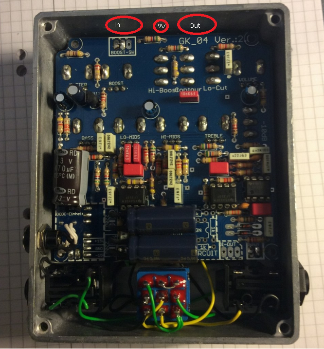

Ich hab hier noch einen Bausatz, der drauf wartet ausgepackt zu werden - hat mal jemand versucht, die Basic-Version als Top-Mount auszuführen? Oder ist da zwischen Platine und Deckel zu wenig Platz für die beiden Klinkenbuchsen?
  • #442
Ich kanns auf dem Bild nicht richtig erkennen. Wenn du aber die Strombuchse links anschaust und man davon ausgehen kann, dass die Mutter die Platine berührt oder im Schlitz daneben weiter runtergeht, dann nicht. Ist das Gehäuse im Bausatz ein BB? Wenn ja könnte ein C Gehäuse helfen, ist 5,6cm hoch, sonst wie ein BB. Evtl auch mit schmaleren Buchsen wie z.B.
  • #443
Ah, stimmt, an der 9V-Buchse sieht man, dass es wohl zu eng ist. Danke dir! Ich hab grad 'n Gehäuse bestellt, das etwas breiter ist :bier:
  • #444
Stimmt, breiter geht auch. Go large in egal welche Richtung 8D

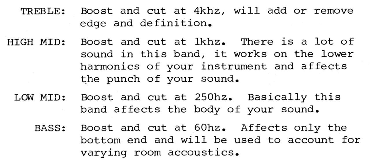

Hat jemand mal die Frequenzbänder
B LM HM H der Klangregelung parat?
Besten Dank
  • #453
Für den GrowlingKrizzly wurden die Factory Schematics des GK 400RB verwendet und 1:1 umgesetzt. Daher kann man davon ausgehen, dass die Angaben aus dem Service Manual auch für den Growling Krizzly gelten.

  • #455

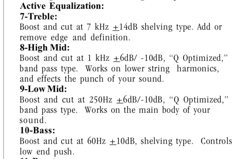

Ich weiß nicht, welche Version kopiert wurde aber für den 4er sagt das Handbuch folgendes:
