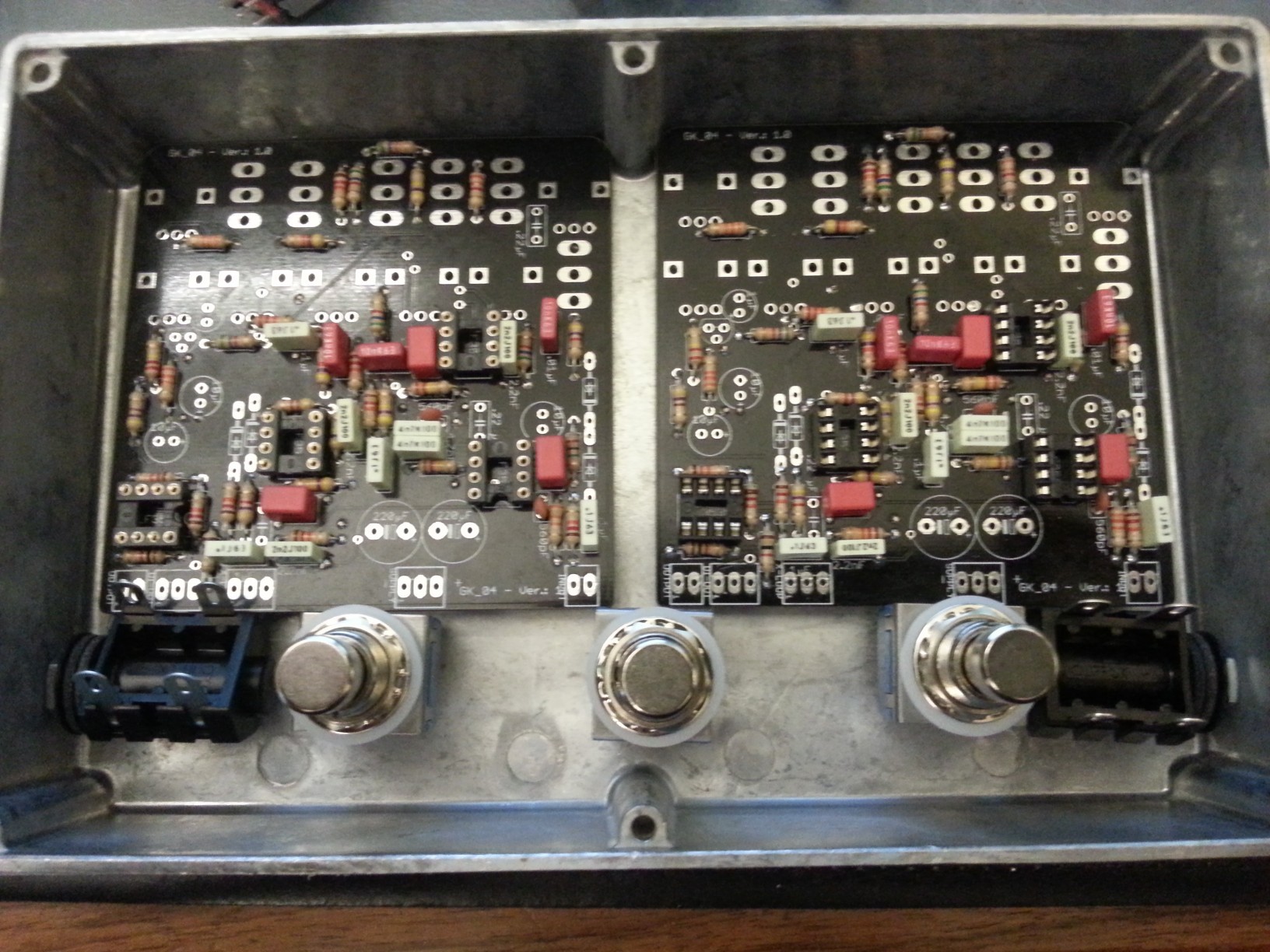

Die größeren Gehäuse sind angekommen: Deluxe:
Oder doch Zweikanalig?:D[¦)][¦)][¦)]
Never change a winning team. =)
Haste die TL0XXer OPs benutzt?
Es sind LF353 OPs... änliche Baustelle ;-) Du hast schon recht. Der PreAmp funktioniert einwandfrei wieso etwas ändern?

Wenn das neue Platinendesign fertig ist und die Platinen vor mir liegen, dann mach ich mir Gedanken darüber. Die Bestückung ist zeitraubend. Die beiden unfertigen Platinen, wie sie dort liegen, habe ich an einem Abend gemütlich (neben seriengucken) in circa drei Stunden gelötet. Das lässt sich optimieren! Die meiste Zeit geht fürs Bauteile auswählen/finden drauf. ...Wenn ich dann noch ans Gehäuse bohren, verdrahten, lackieren, beschriften denke...Puh! viel Zeit!
Deswegen finde ich den Gedanken mit dem Bausatz auch so toll. Für - sagen wir - einen 10er bekommt man die Platine. Die restlichen Bauteile werden dann je nach Ausstattungswunsch zwischen 40€ bis 60€ kosten. Dafür bekommt man einen PreAmp, der Fertig das 3-6 fache Kosten würde.

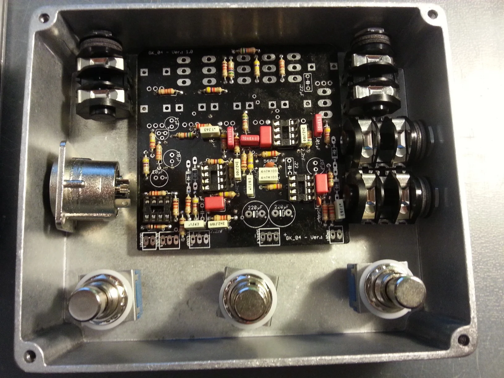

Es geht folgendermaßen weiter: Ich werde als nächstes die "Deluxe" Variante mit FX-Loop und DI (wie im ersten Bild nur mit nur zwei Fußschaltern) bauen. Sobald die Fertig ist, schreibe ich mal alle die hier (und per PM) Interesse für einen Test gezeigt haben an, machen einen Liste und schicke den GK_04 zum ersten Tester, der dann zum Zweiten usw...
Parallel dazu ist die Ver.:2 in Arbeit. :D

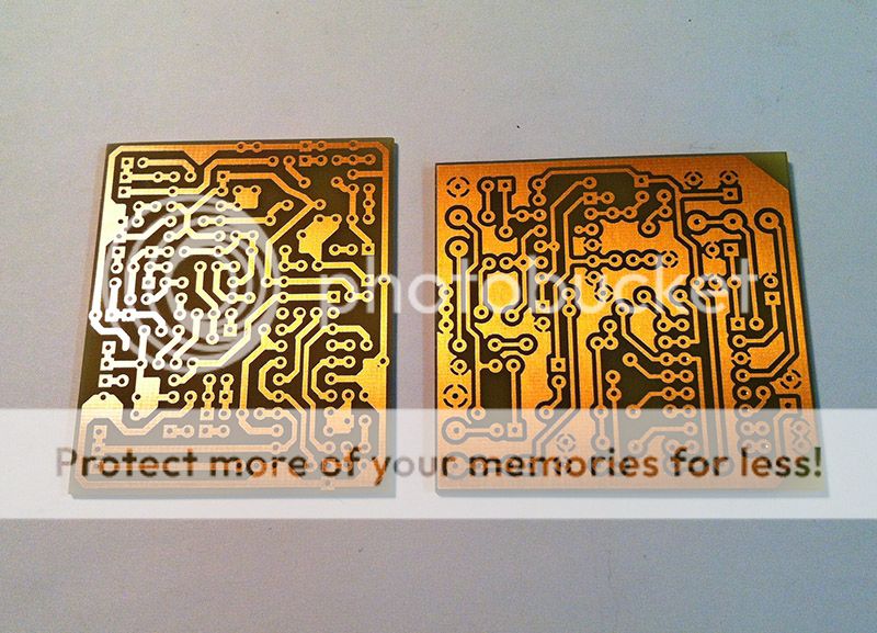

Keine Ahnung - ich ätze damit Platinen.. ;-)
Eine Ätzküvette war mir zu teuer - ne Vaase aus dem schwedischen Möbelhaus, Aquariumpumpe + gepimpte Heizung funzen super.
Die beste Innovation war allerdings der UV-LED Belichter.. da liege ich mit Folien bei ~ 20 Sek. :rolleyes:
Ich bin zum Aquariumbauer, habe Glasplattenzuschnitt bestellt (10€) und die restlichen Teile (Membranpumpe, Blubberstein und Heizung) auch dort mitgenommen. Ein UV Belichter wurde auch gebastelt. Das war - an sich - eine schöne Bastelei, aber die Ergebnisse waren einfach nicht gut genug. Dann dauert das Ätzen ewig, man batikt sich nebenbei die Klamotten, muss Löcher bohren...neee du!
Die professionellen Platinen sind einfach so gut, dass ich mir das seit 3 Jahren nicht mehr angetan habe.

Ja, ist ziemlicher Frickelkram sowohl mit Eagle und den Bauteilen, als auch mit der Platinenherstellung. Wenn ich mal ein sinnvolles Projekt habe, muss ich mich auch mal mit den Angeboten der Herstellung auseinandersetzen B)
Bei mir waren die Ergebnisse allerdings bisher schon ziemlich gut:
Für'n 10er lohnt das aber im Grunde nicht!

Für Einzelstücke zum Eigengebrauch hält sich das in Grenzen ;-)
Anonsten klar.. Wenn so viele Leutz daran Interesse haben, lohnt das nicht!
Die Gezeigten sind übrigens "schon" gebohrt |)
