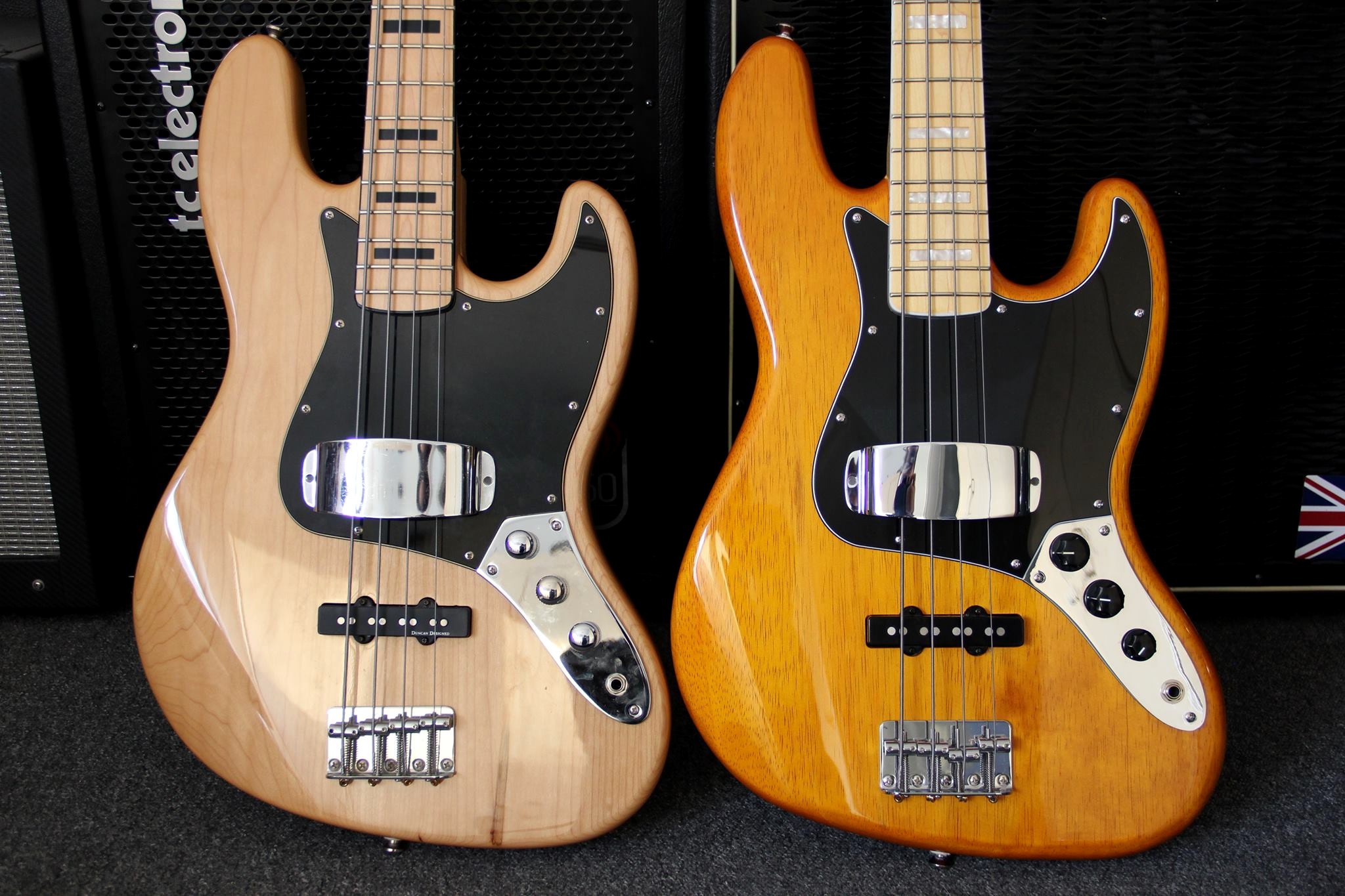

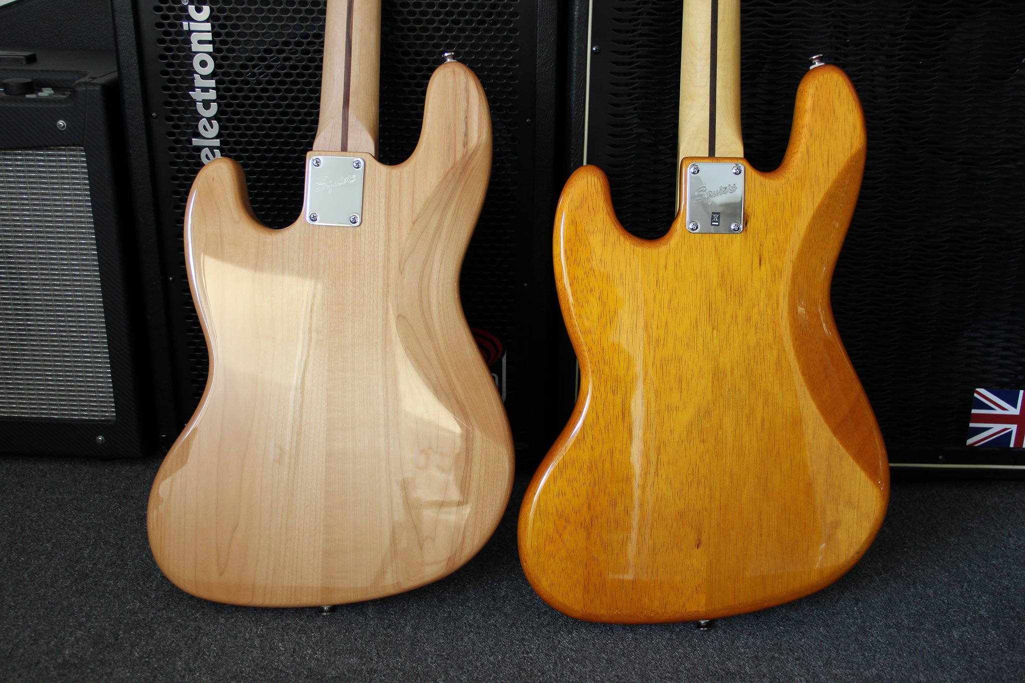

Dieses Kapitel können wir kurz halten, 60er Jahre Stil eben: Beide besitzen einen zweiteiligen Korpus. Der des 70’s ist aus Ahorn und der des 77ers, laut Katalog, auch aus Ahorn. Betrachtet man aber genau die Maserung des bernsteinfarbigen, dann erkennt man für Ahorn untypische Kennzeichnungen. Es wird sich wohl eher um Agathis handeln (Danke an Lazarus). Das schwarze Schlagbrett ist bei beiden identisch, nur nicht mit Fender kompatibel. Auf die klassische 3-Punkt-Halsverschraubung (wie es bei den originalen 70er Jazz Bässen üblich war) wurde glücklicherweise verzichtet. Stattdessen verlässt man sich hier auf die gewöhnliche 4-Punkt-Verschraubung. Die verchromte Halsplatte trägt bei beiden das Squier-Logo (inkl. „bitte wirf mich nicht in die Mülltonne“ Warnhinweis).
Der Hals des 77ers ist komplett klarlackiert, im Gegensatz zu dem des 70’s, welcher nur ohne Lack angeboten wird. Die Ahorngriffbretter sind aufgeleimt und auf der Rückseite findet man den Skunkstripe aus Walnuss. Beide Hälse haben ein Binding und Block In- bzw. Onlays. Beim 70’s ist das Binding schwarz und die Inlays wurden aufgemalt. Der 77er hat ein weißes Binding und die Inlays scheinen tatsächlich echt zu sein. Die Halsform ist bei beiden identisch - das üblich schmale Jazz Bass Shaping. Die Kopfplatte scheint im Vergleich beim 77er ein wenig „fenderiger“ zu sein.

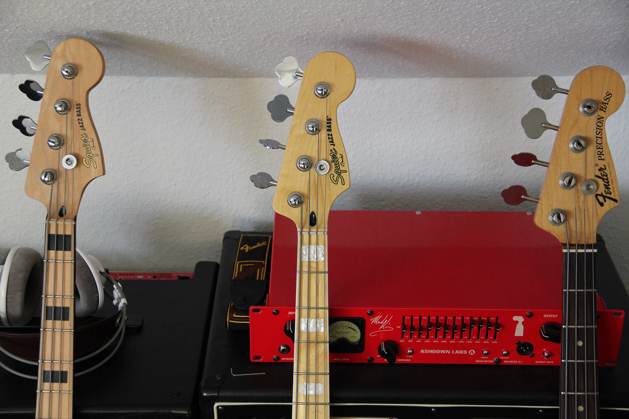

v. l. n. r.: 70’s SQ VM NT, 77er SQ VM AMB, Fender Precision
Korpus: 70’s NT: Ahorn // '77 AMB: Agathis

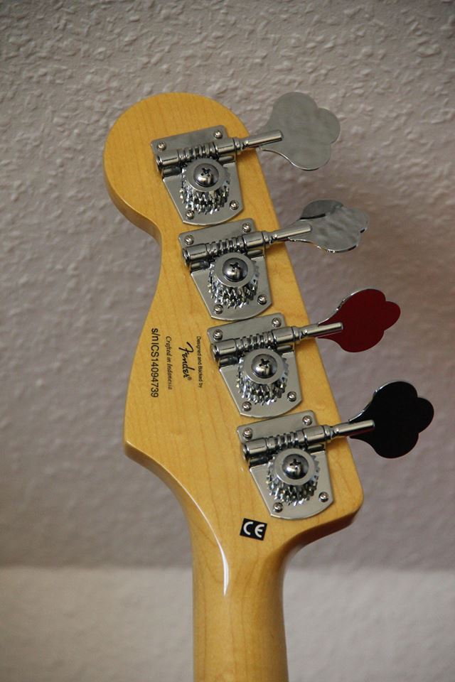

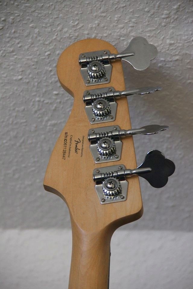

Auch hier ist alles wie gewohnt: Beide besitzen die standard Chrome-Hardware. Der L-Blechwinkel ist bei beiden gleich, sowie der E-Fachdeckel. Die Mechaniken unterscheiden sich ein wenig. Die Stimmflügel des bernsteinfarbenen 77ers sind etwas kleiner und die Auflageplatte ein wenig größer. Wer die Gurtpins mit Schaller Security Locks ersetzten möchte, der wird auf ein Problem stoßen: Die Schrauben sind für die zierlichen Security Lock Pins zu dick und die beigelegten Schrauben der Security Locks wären für die Bohrung zu dünn. Die Pickups sind „Duncan Designed“, was natürlich nicht heißt, dass sie auch von Seymour Duncan hergestellt wurden. Duncan geben gerne mal ihre Baupläne an andere Firmen weiter, damit diese dort ihren Namen drauf haben. Auf dem 77er steht zwar nicht mehr „Duncan Designed“, laut Hersteller sollen es aber immer noch welche sein.

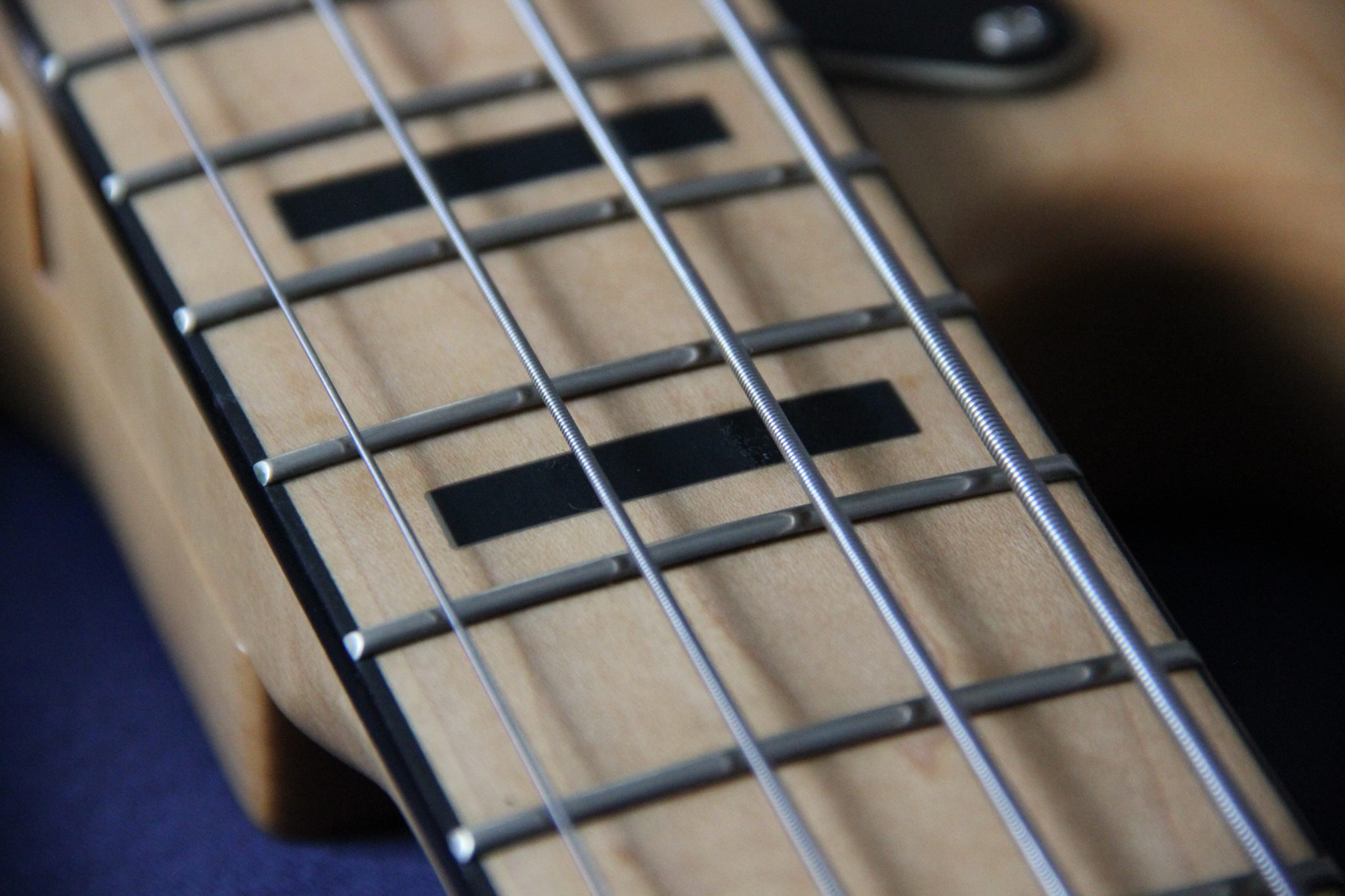

Erster Eindruck und Bespielbarkeit:

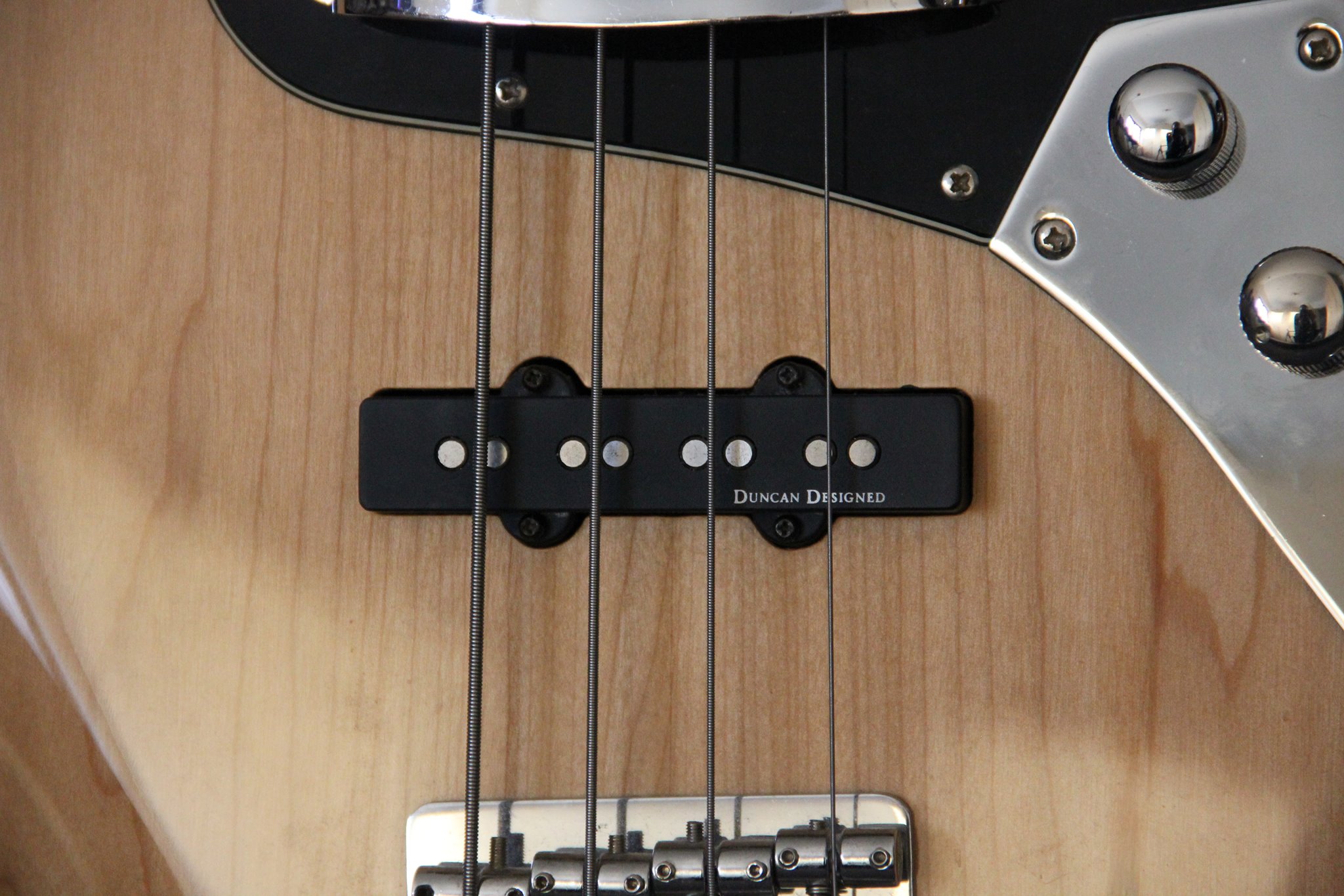

70’s NT Jazz:
4,6 kg - ordentliches Gewicht, typisch für einen 70er Jahre Fender. Dafür hält der massive Ahornbody den Bass im Gleichgewicht - keine Kopflastigkeit. Der unbehandelte Hals fühlt sich trocken an, nicht unbedingt mein Fall, aber für viele ein Must-have. Das schmale Halsprofil lässt schnelle Griffwechsel zu, gefällt mir wiederum sehr gut. Die Saitenlage ist einigermaßen Flach einstellbar. Alles in allem fühlt er sich wie ein „richtiger“ Jazz Bass an.
angenehm flache Saitenlage und sichtbar aufgemalte Block "On"lays.

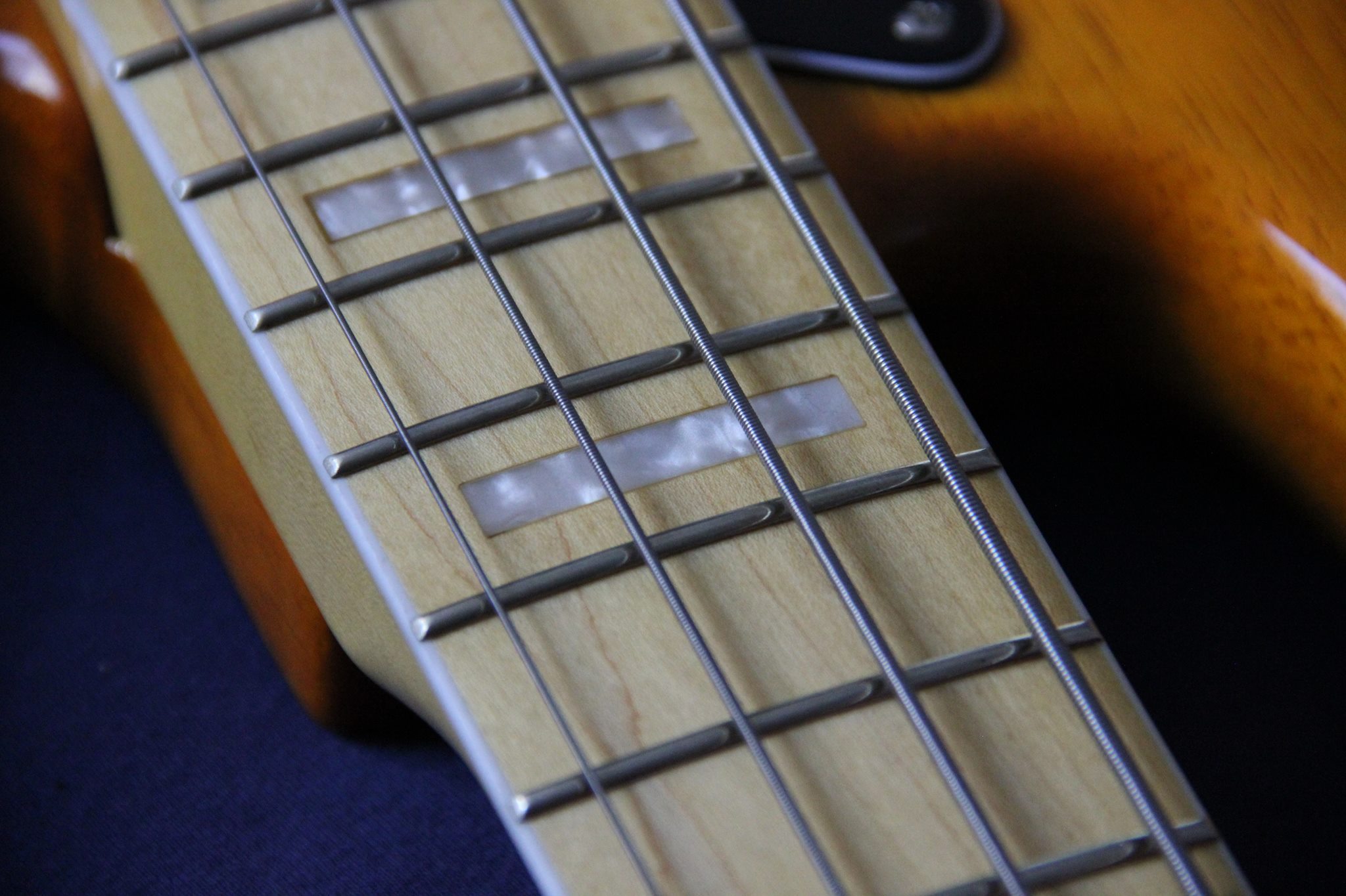

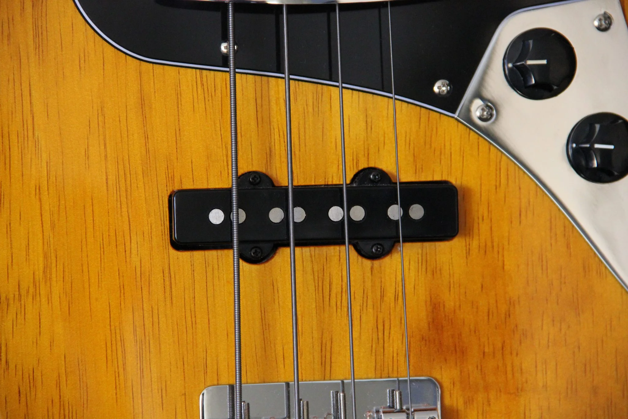

77er AMB Jazz:
Wie jetzt? Ist der Korpus aus Pappmaché?? **Zur Waage lauf** … 3,2 kg?? Wie ist das denn möglich? So einen leichten Bass hatte ich noch nie in der Hand gehabt. Er ist wirklich leicht… zu leicht, was eine deutliche Kopflastigkeit zur Folge hat. Erster Griff zum Hals: Fühlt sich gut und wertig an. Ich mag lackierte Hälse, und ein echter 70er muss auch einen lackierten Hals haben! Saitenlage ist in etwa genauso flach einstellbar. Ansonsten gleiches Gefühl wie beim 70’s VM.
Die Inlays könnten tatsächlich echte "In"lays sein.

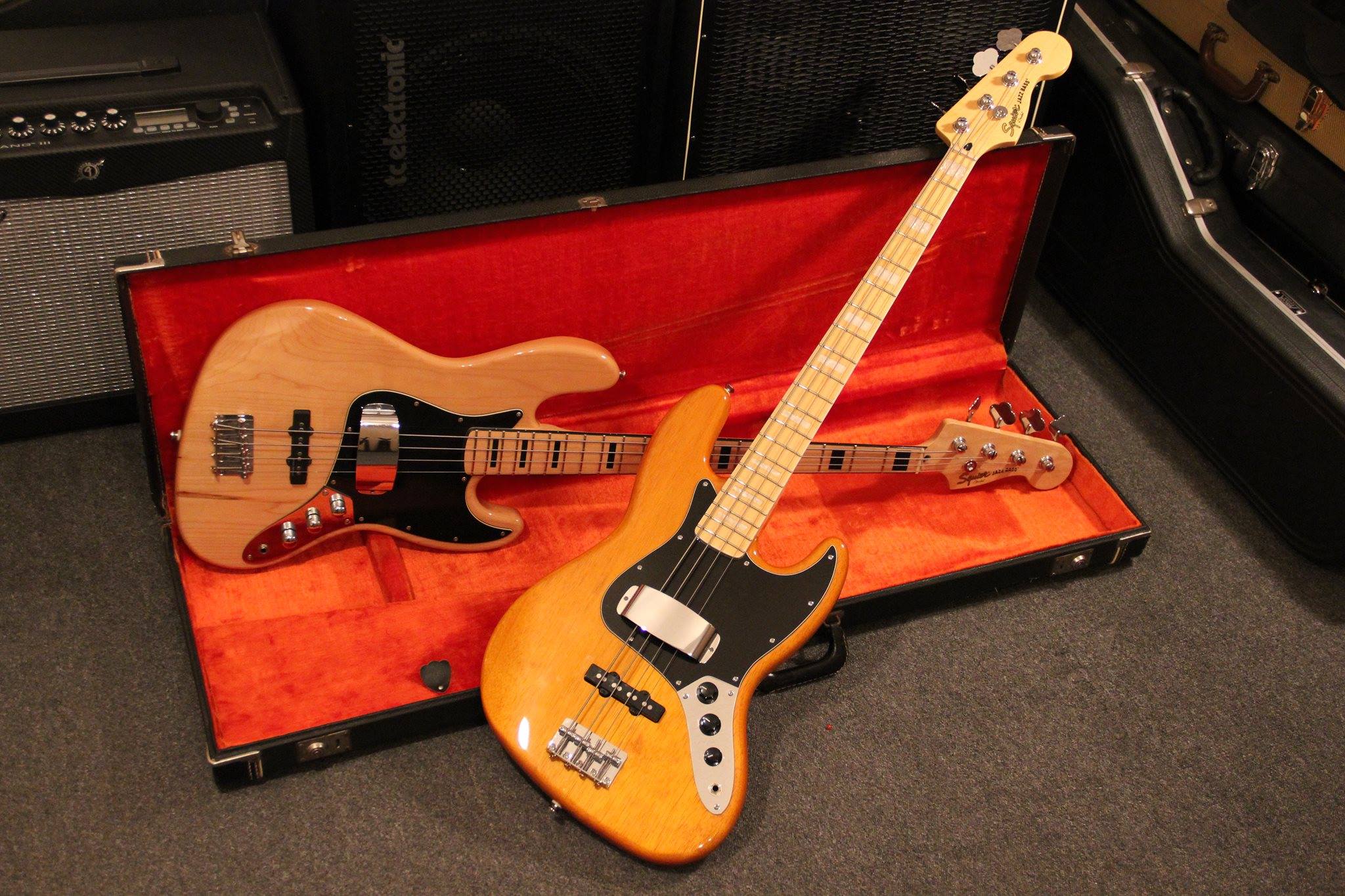

Verarbeitung:
Für den Preis sehen beide überraschend gut aus. Die Halstaschen sind sehr sauber verarbeitet, da passt kein Blatt Papier zwischen. Fender sollte sich da mal eine Scheibe von abschneiden! Die Bodyteile wurden genau in der Mitte zusammengeleimt. Der Lack wurde sauber aufgetragen, keine Nasen oder sonstiges. Die Bindings sehen auch sauber aus. Ich habe nichts zu bemängeln. So muss das sein!

Das Holz vom '77er ist Agathis(-power). Cooles Review jetzt fehlt nur noch das Soundfile zum '77er ;-)

Hi, hatte mal einen 70er. Wenn ich mich recht erinnere passen Original Fender Pick Ups nicht weil die Fräsung zu klein ist. Könntest du das mal prüfen? Wäre eventuell interessant für manche hier :-)
Da liegst du richtig das es nicht passt denn schließlich sollst du dir ja nicht günstiger das selbe zusammen schrauben können...Ist bei Marcus Miller Bässen das selbe ;-)
