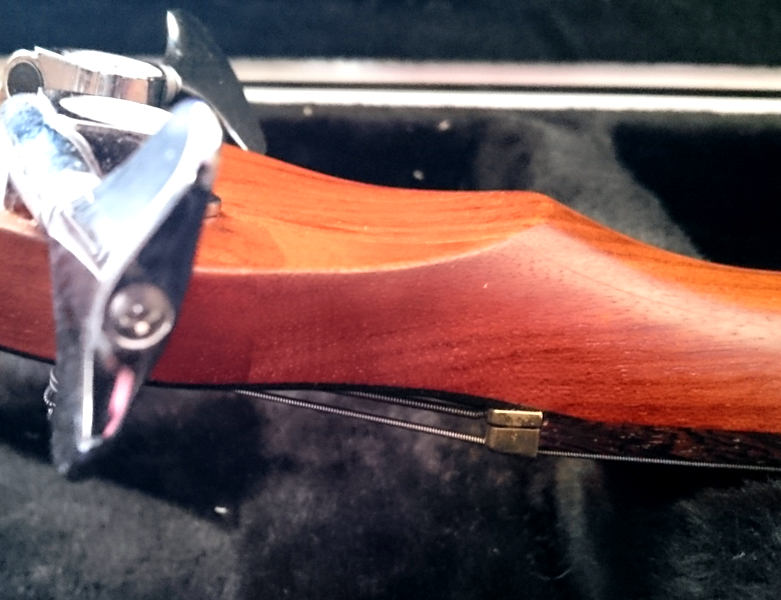

Der Termin in München ist kommendes WE, ich freue mich also noch drauf! Passt genau: unser neues Album ist im Kasten und es geht nun an neue Ideen. Da möchte ich das dazugewonnene Wissen gleich mitnehmen. Mal schauen, was an zwei halben Tagen möglich ist.
Ich will nicht maulen, aber mit den Halsstäben hatte ich auch fast nur bei Warwick Probleme. Mit Ausnahme meines 8-Saiter-Rics, der wohl auch ne Macke hatte. Hat die Vette hinten eine Verstärkung am Übergang vom Hals zur Kopfplatte? Müsste eigentlich sein. Dann lässt sich der Halsstab leider nicht einfach ziehen, sondern es muß das Griffbrett runter. 400,- EUR können da leider zusammenkommen.

Bezüglich des Halsstabes: Das ist schon etwas schade, aber die Kosten für das Einsetzen eines neuen Halsstabes liegen auf der Hand: Erstmal muss das Griffbrett vom Hals runter, dann der alte Halsstab raus, ein neuer muss eingepasst werden, je nach Länge des Halses muss dieser dann auch noch angepasst werden. Dann muss das Griffbrett wieder aufgeleimt werden und danach alles wieder einpassen und einstellen. Das ist schon ein massiver Eingriff der Zeit und Material verschlingt. Das würde ich wahrscheinlich auch nur machen, wenn mir der Bass das auf jeden Fall wert ist. Manchmal ist man aber so "verrückt": Ich habe neulich für schmales Geld einen Jazz-Bass Klon aus den 70ern gekauft und bin vom Klang hin und weg. Ich habe dann mehr als den Kaufpreis bei Rüdiger deponiert um neue Mechaniken und eine neue Brücke einbauen zu lassen. Es hat sich aber auf jeden Fall gelohnt: Die Optik ist nicht mehr 100% original, aber der Klang ist noch besser geworden. Ich habe echt 100% Vertrauen in das ganze Bassline-Team und spare schon auf den "Build your Bass" Workshop ... wird aber wohl noch ein Weilchen dauern.

Nochmal wegen dem Halsstab meiner Vette... ja, am Übergang vom Hals zur Kopfplatte ist hinten so eine Art Verstärkung... hie man nen Foto davon... meinst Du diese Stelle?
Rüdiger hat mir die Vette jetzt so eingestellt, dass ich sie spielen kann... von daher werde ich wohl in einem halebn Jahr nochmal zu BassLine nach Krefeld fahren und dann sehen was geht oder nicht. Klar, so was ist ja alles sehr aufwendige Handarbeit und gute Qualität kostet... ist halt nur die Frage ob sich diese Ausgaben für mich lohnen, da ich dann ja quasi den Kaufpreis nochmal in Reparaturen investieren muss... auf der anderen Seite... würde ich im Winter zu der Entscheidung kommen, mich von der Vette trennen zu wollen, würde der mögliche Wiederverkaufspreis aufgrund dieser Halsstab Sache ja drastisch sinken... d.h. unterm Strich... entweder den Kaufpreis nochmal in Reparaturne investieren und dann viele, viele Jahr hoffentlich Spaß und Freude daran haben, oder die Vette mit Verlust verkaufen. :gruebel:
