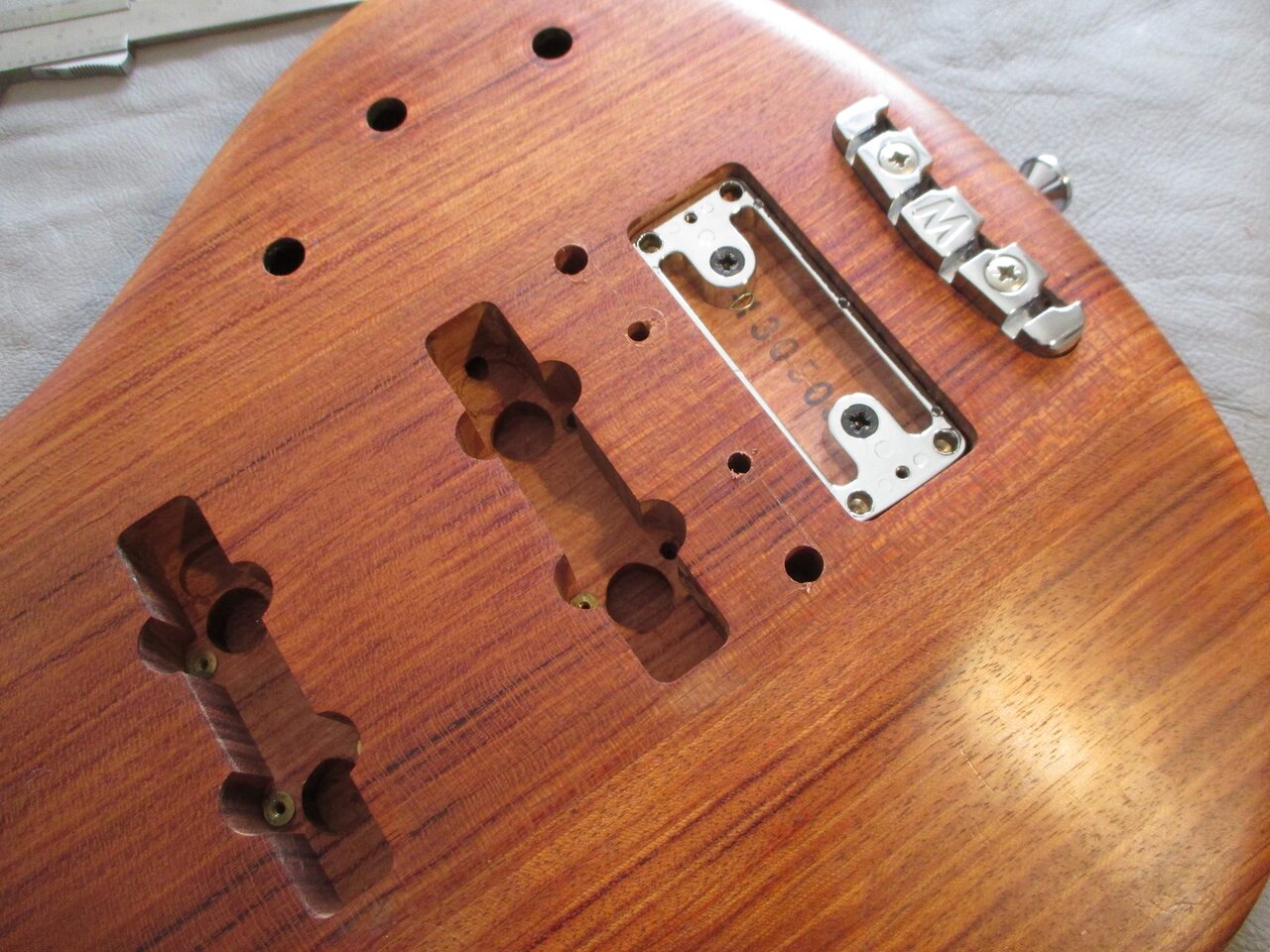

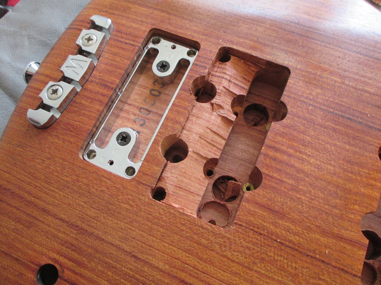

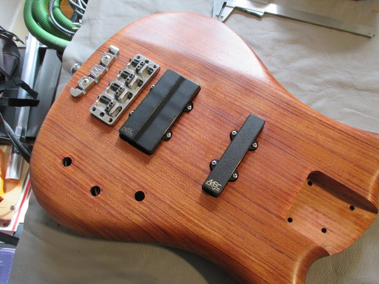

  • #6.372
Schönes Trio!
Hast du bei der 2003er Standard Corvette den Humbucker nachgerüstet? Normalerweise waren da doch auch stegseitig ein Singlecoil drauf.
Ja, ursprünlich war es der Klassiker mit 2x passiven MEC J-Pickups und MEC 2-Band Aktivelektronik.
Ich habe damals einen aktiven MEC Doppel J aus einem Masterman bekommen und kurzerhand den Stechbeitel angesetzt.
Das war echt Arbeit. Bubinga ist so zäh, das hätte ich kaum geglaubt.
Anschließend die Messinginserts für die PU Schrauben mit Epoxy eingeklebt und fertig ab.
Es sind jetzt aktive MEC J + doppel-J drin, MEC 2 mit Volume/Balance stacked (NeckPU - Bridge PU), Balance für die zwei Hälften vom Doppel-J, Bass/Treble stacked.
Man kann nun also beliebig blenden zwischen allen drei PU - auch alle drei parallel.
Edit: Ob der PU Position war ich hin und her gerissen. Richtung Mitte wäre ja auch gegangen und wäre wahrscheinlich noch etwas flexibler bzgl. der wählbaren Klangfarben. Das hier war eine Bauchentscheidung (-> vgl. Thumb hintere Position) und ich habe bisher es nicht bereut. :-)

  • #6.374
Keine leichte Entscheidung.
Weiter Richtung Hals wäre eher wie beim FNA Jazzman gewesen.
Aber Hauptsache es klingt.
Ich persönlich hätte wahrscheinlich sogar den HalsPU humbuggerisiert. Für den dicken Bummmmm!
