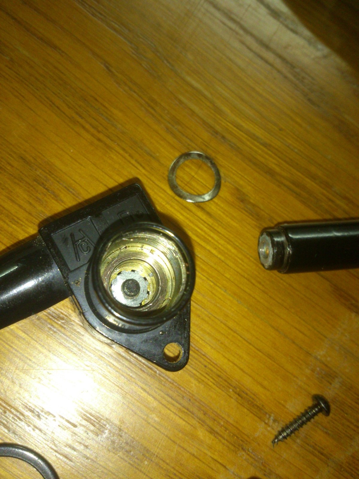

Letzten Mittwoch...
kein extremes überstimmen, keine krassen Temperaturschwankungen, nirgends angestoßen.
Bass ist eine $$ Corvette Baujahr 2007 aus deutscher Produktion.
Antwort von Warwick nach einer kurzen Mail meinerseits:
Es kann durchaus sein dass nach ein paar Jahren die Mechanik kaputt gehen kann.
Da dieses Bauteil eine relativ hohe Zugkraft aushalten muss und trotzdem beweglich bleiben
Muss. Vergleichen können Sie das mit Bremsscheiben, die auch mit der Zeit verschleißen
können.
Mein Glauben an den Warwickgott wird auf eine harte Probe gestellt :D

Ja, da ist die Schraube gerissen.
Sollte natürlich trotzdem nicht sein und ist ein Materialfehler der Schraube.
Du könntest aber versuchen, dass du die Schraube ersetzt.
Dazu Abdeckung mit Warwicklogo auf der Rückseite rausnehmen.
Abgerissene Schraube aus Gewinde drehen, und mit entsprechender Schraube ersetzen (Gewinde, Kopf und Länge muss passen).

Ersatzmechanik ist längst eingebaut, aber ein ungutes Gefühl beim stimmen bleibt...

Geh bitte, das meinst du doch hoffentlich nicht erst, dass du dir jetzt den Spass vermiessen lässt. :O!
Erstens kostet ein originaler Tuner mit 8 Euro echt nicht die Welt (Vergleich mal was du für einen Satz Saiten zahlst):
https://www.thomann.de/at/warwick_bass_tuner_machine_black_left.htm
Zweitens sind die Tuner weit verbreitet und bewährt und ich höre so einen Fehler zum ersten Mal.
Aber natürlich ärgert man sich, aber kein Grund das du jetzt deinem Instrument misstraust.
Abgesehen davon funktionieren alle Tuner (Ausnahme Headlessbridge-Tuner) nach dem gleichen Prinzip und die Schraube ist einfach das schwächste Teil.

Naja zugegeben die Wahrscheinlichkeit das mir bei der nächsten Probe die nächste Mechanik zerbröselt ist vermutlich vergleichbar mit der Chance zweimal vom Blitz getroffen zu werden :D
Aber dieser Bremsscheiben vergleich stört mich irgendwie(wäre eher die Radachse). Ich stelle mir folgende Pressemitteilung von VW vor:
Bei allen Golf/Passat usw von Baujahr 2007 kann durchaus die Radachse brechen.
Das ist ein völlig normaler Verschleißvorgang. Hier ein Link zu unserem Onlineshop wo sie eine neue Radachse bestellen können.
Ich spiel meine $$ Corvette natürlich weiterhin äußerst gerne. Dieses mächtige Pfund der beiden Humbucker ist einfach göttlich.
Aber...mir ist halt einfach beim vorspielen bei einer Band die Mechanik zerbrochen.
