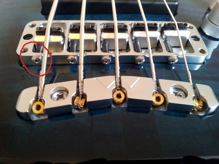

ich habe letzte woche eine ww brücke eingestellt, eine 'klassische' brücke ist definitiv einfacher einzustellen und auf die einstellarbeiten bezog sich auch mein voriger eintrag...
Klassische Brücken sind einfacher einzustellen, ja. Mit ein bisschen Übung geht das aber auch mit der Warwick Brücke.
Man muss sich eben mit dem System von JAN-Sattel und Brücke auseinander setzen. Jemand aus dem Warwick Forum hat mal ein ganz einfaches Video dazu gemacht. Ich finde das sehr hilfreich. Gerade auch für Leute die mit der für sie perfekten Einstellung hadern.
Link:
http://forum.warwick.de/showthread.php/17910-My-way-of-setting-up-a-warwick-bass
Außerdem kürze ich z.B. bei der 5-Saiter Brücke die Federn der Intonationsschrauben für H- und E-Saite. Bei der H-Saite deutlich mehr, bei der E-Saite etwas weniger.
Die Federn sind nämlich alle gleich lang, der Saitenreiter der H-Saite müsste für eine gute Intonation aber deutlich weiter hinten sitzen. Kann man schnell machen, ist nicht mit viel Aufwand verbunden.
Die Intonationsschrauben selbst musste ich auch durch Edelstahlschrauben ersetzen, weil die schwarzen ausgenudelt waren.
Die Brücken sind ab Werk also manchmal nicht fehlerlos, aber wenn sie einmal richtig eingestellt sind, dann funktionieren sie sehr gut.
