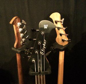

Das ist das Bolt-on-Modell, die haben standardmäßig die JJ und den normalen Headstock. Mit den Pickups käme ich noch klar, aber der Beak-Head muss sein! Oder gleich drei davon!!! :teufel:
