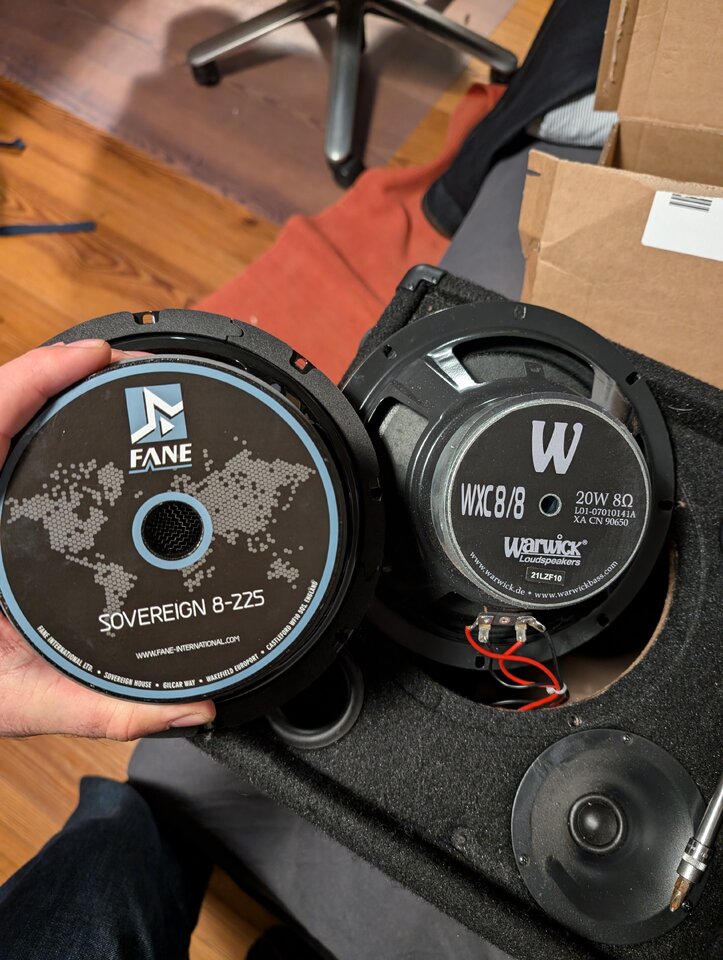

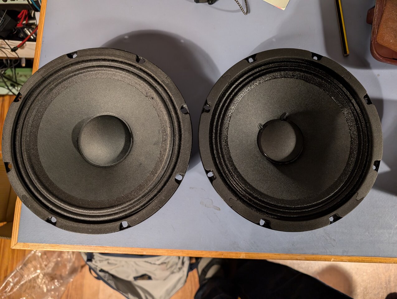

So der Fane ist eingebaut und die Nachbarn sind nett und daher nicht total sauer.
Mit dem originalen Lautsprecher war eben bei 11uhr Schluss. Jetzt geht's bis drei Uhr unproblematisch weiter und ich bin sehr zufrieden.
Vielen Dank an @Hose für den Tipp!
Eine Frage noch an die Schwarmintelligenz:
Was passiert eigentlich technisch wenn man die Öffnungen zustopft. Ich habe es Mal testweise gemacht und gefühlt würde ich sagen kommt einfach deutlich weniger Bass. Ich vermute weil die Membran mehr Gegendruck bekommt.

Also das ist ja schon witzig mal so ein bisschen mit diesen Bassreflex Öffnungen zu experimentieren.
Bei C# auf der E-Saite scheint es sowas wie eine Eigenfrequenz oder eine stehende Welle zu geben. Die Öffnungen klingen offensichtlich selbst auch oder beeinflussen den Sound auf jeden Fall recht maßgeblich. Wenn man die Einsätze heraus nimmt, dann klingt es ganz schrecklich, als würde jemand über eine gigantische Bierflasche pusten.
Wenn man die Einsätze (die übrigens unterschiedlich lang sind) einfach nicht ganz in der Öffnung versenkt und damit die wirksame Länge um ca 10mm vergrößert verschiebt sich die Frequenz Richtung 12. Bund.
Eine Öffnung zu schließen bringt auch was, aber das klingt dann insgesamt nicht mehr so angenehm.
Sehr abgefahren, dass man das auch fast bei jeder Lautstärke hören kann.
