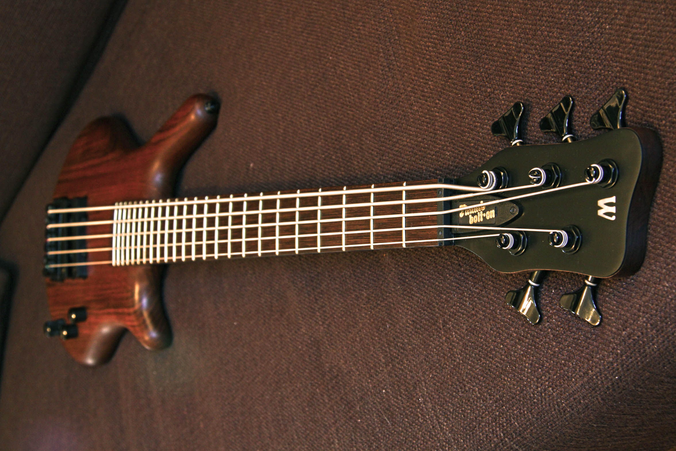

Ein kleiner Eindruck :).
  • #37
Siehe Bild.

Der ist zu klein ... (der Eindruck).
Da musst du noch ein Ganzkörperfoto nachschieben.

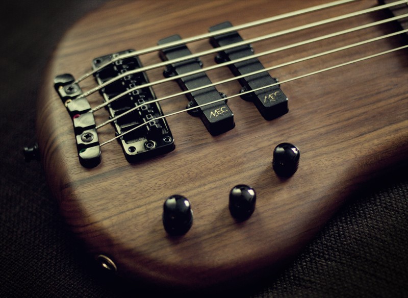

Okeeey okey. Ich hoffe es sind Jugendgefährdende Inhalte erlaubt :D

Uh, sehr lecker der Thumb! Wie frisch aus dem Laden :)
Bis auf diesen verfluchten JAN-II. Den würde ich irgendwann auswechseln.
