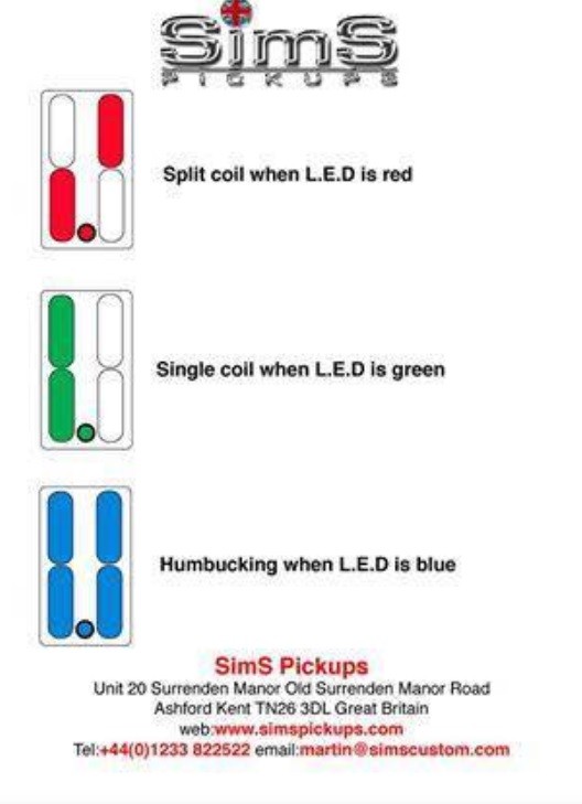

Wenn man sich mal anschaut, wo die Spulen liegen, kommt man da mit 2 nahezu beliebigen MM-Pickups schon gut ran. Man muss die MMs halt nur so einbauen, dass die Trennlinie der beiden PUs auf der Mittenposition der typischen MM-Position liegt. Das kann man dann über einen 3- oder 5-Wege-Schalter ansteuern.
sims macht es etwas anders, beate.
aber deine idee gefällt mir etwas besser.
2 P-Coils ist doch etwas dekadent, oder;-)

Ich weiß, dass der gesplittete Spulen verwendet.
In meinem Modell wäre
1 - J-Steg,
2+3 MM
4 P bzw J-Hals (die Position entspricht nahezu E+A beim P)
Mit einer weiteren Schaltebene könnte man dann noch die Höhrenresonaz angleichen und/oder eine Kompensationsspule für die Positionen 1 + 4 zuschalten.
