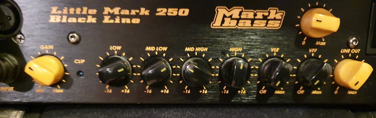

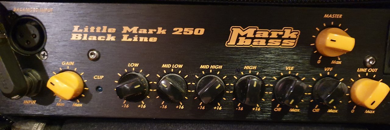

Für alle, die mal Lust haben was auszuprobieren und einen Markbass-Amp besitzen:
Stellt eure Amps mal so ein, wie in den Beispielen. Dreht mal ordentlich auf und hört mal, wann der Bass klar umrissen klingt und mit welchem Sound es in der Band eher zu Problemen kommen könnte....
Voraussetzung ist allerdings, das euer Bass von sich aus schon gut und druckvoll klingt und den EQ nicht zum "klingen" braucht. Sonst macht das wenig Sinn... ;-)
Ich bin mir Sicher, das dabei unterschiedliche Meinungen herauskommen werden. Wenn der Raum aber akustisch schwieriger wird, denke ich das die Tendenz relativ klar werden wird...

Das wird niemand machen, der wie ich den Steg-PU überwiegend lauter stellt. Da gibt es dann auch keine Probleme mit der Raumakustik. "Precianer" dürfen gerne den Bass-Regler nullen.... ;-) (Ich habe für die Fotos nur die Mitten verändert, Bild 1 ist zu 95% meine Amp-Einstellung)
Ob Hochmitten rein oder raus macht weniger aus, als man glaubt. Man kann den Test auch mit Hochmitten in Neutral-Stellung machen. Aber da der Bass beim aufdrehen der Tiefmitten dann lauter wird, wäre der Vergleich unfair. So, wie oben gezeigt, bleibt die Lautstärke "ähnlicher" und lässt sich besser vergleichen....
