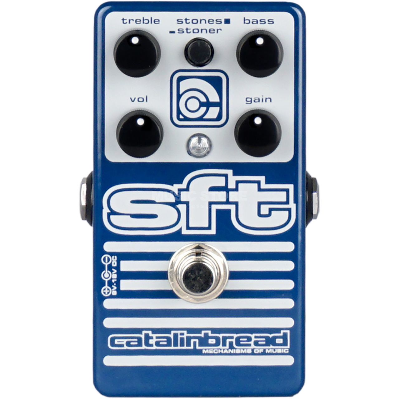

Doch, das Kabel macht in beiden Varianten sehr viel Sinn!
Beispiel 1 Spannung doppeln:
Ich kann mit einem alten HB Powerplant welches 5 galvanisch getrennte 9V Ausgänge hat ein 18V SFT Catalinbread betreiben...
Beispiel 2 Strom doppeln:
Ich kann mit einem Powerplant, welches 500mA pro Ausgang liefert, ein stromhungriges Pedal wie das HXEffects betreiben....

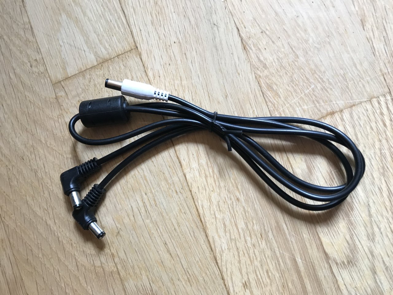

Jetzt ist aber erst recht nicht klar, was @Meypelnek da für ein Kabel hat.
So ein Ausgangkombiniererkabel oder ein Verteiler?

Du stellst das Meter auf Durchgangsprüfer ("Piepser") und prüfst nach, welche Kontakte Durchgang haben.
Also Messspitzen jeweils auf den Mantel der Stecker halten und gucken ob es piept. Dann Messpitzen in die Stecker rein und das gleiche. Und um einen Kurzschluss im Kabel auszuschließen machst du das nochmal mit Mantel und Innenseite. Haben alle Mäntel Kontakt und alle Innenkontakte ebenfalls, ist es ein Stromdoppler. Wenn der Mantel des einen Steckers mit der Innenseite des anderen Kontakt hat, ist es ein Spannungsdoppler.
Mantel1+Mantel2+Mantel3(weiß) & Rohr1+Rohr2+Rohr3 ("+" symbolisiert Kontakt) = Stromdoppler bzw Addierer
Mantel1+Mantel3 & Rohr1+Mantel2 & Rohr2+Rohr3 = Spannungsdoppler bzw Addierer
@stoneface Frage geklärt?
Um das Geheimnis zu lüften: Es ist tatsächlich ein Spannungsdoppler. Vielen Dank für die super Anleitung!
