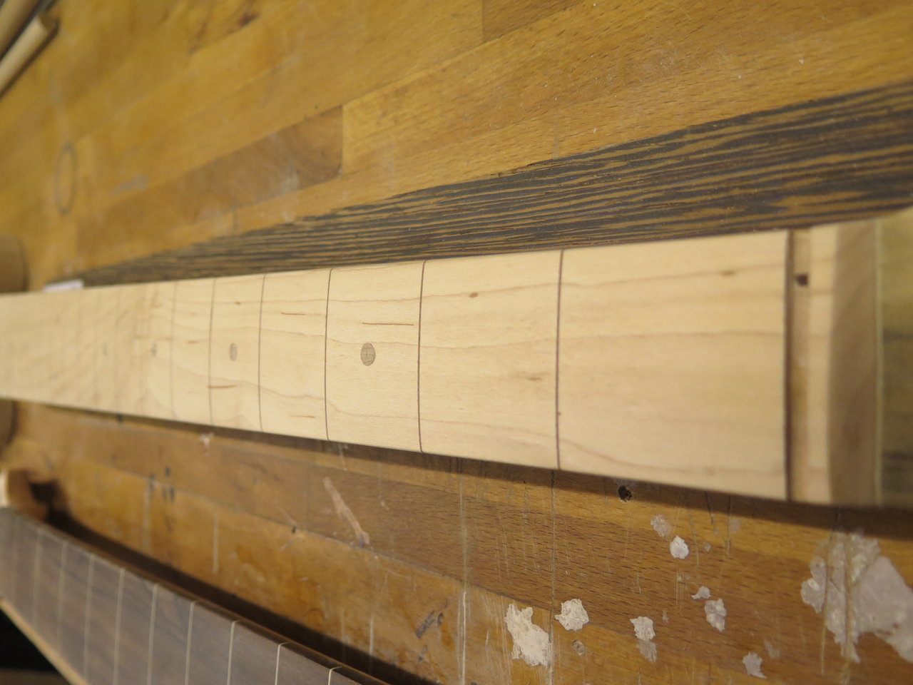

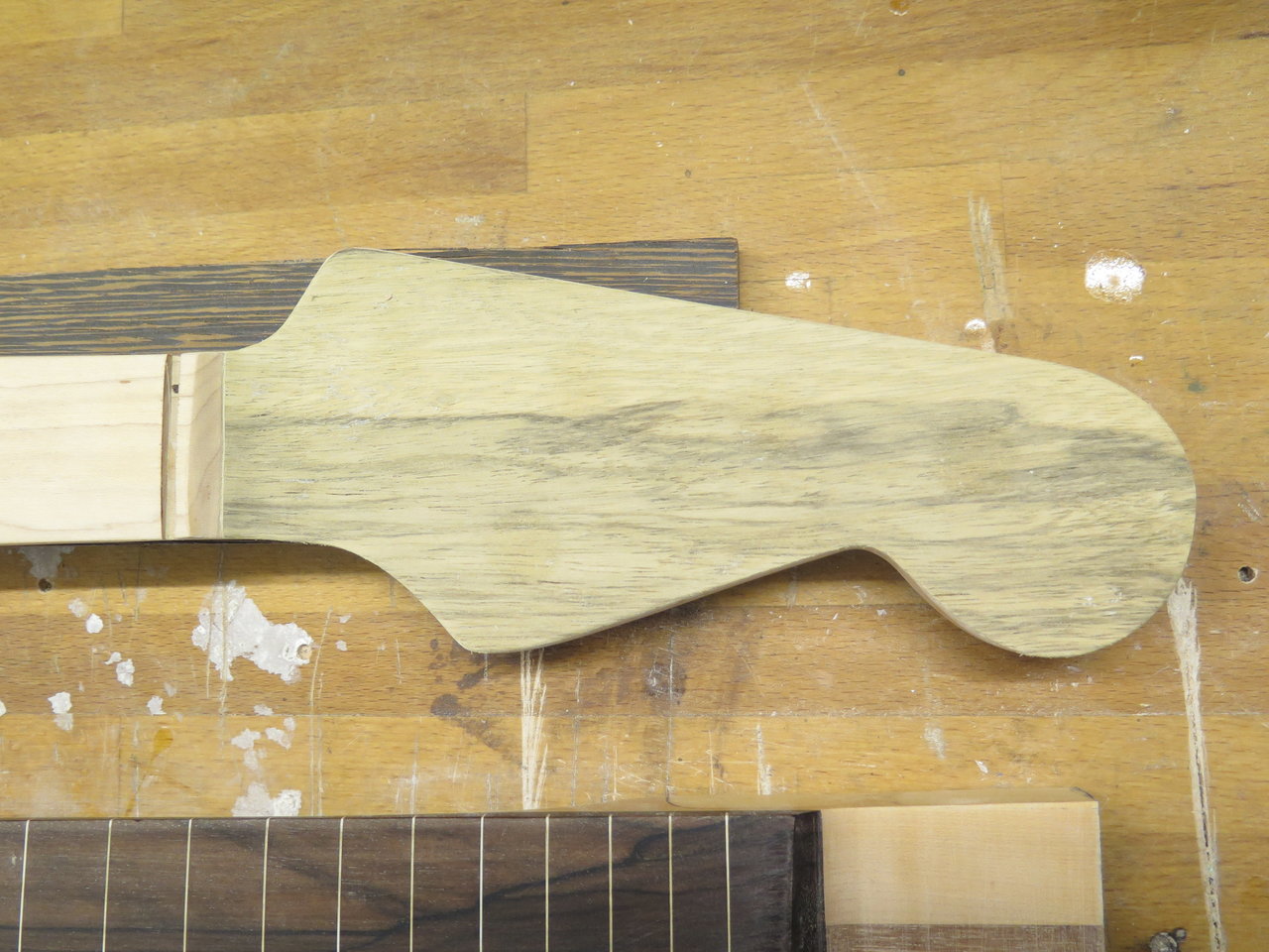

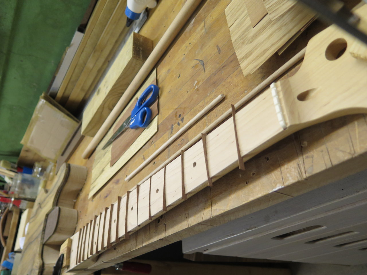

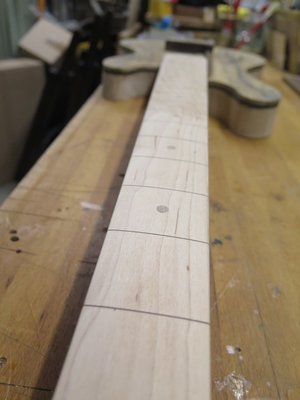

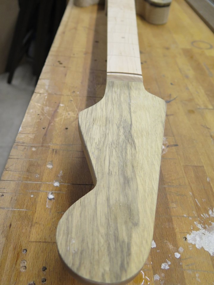

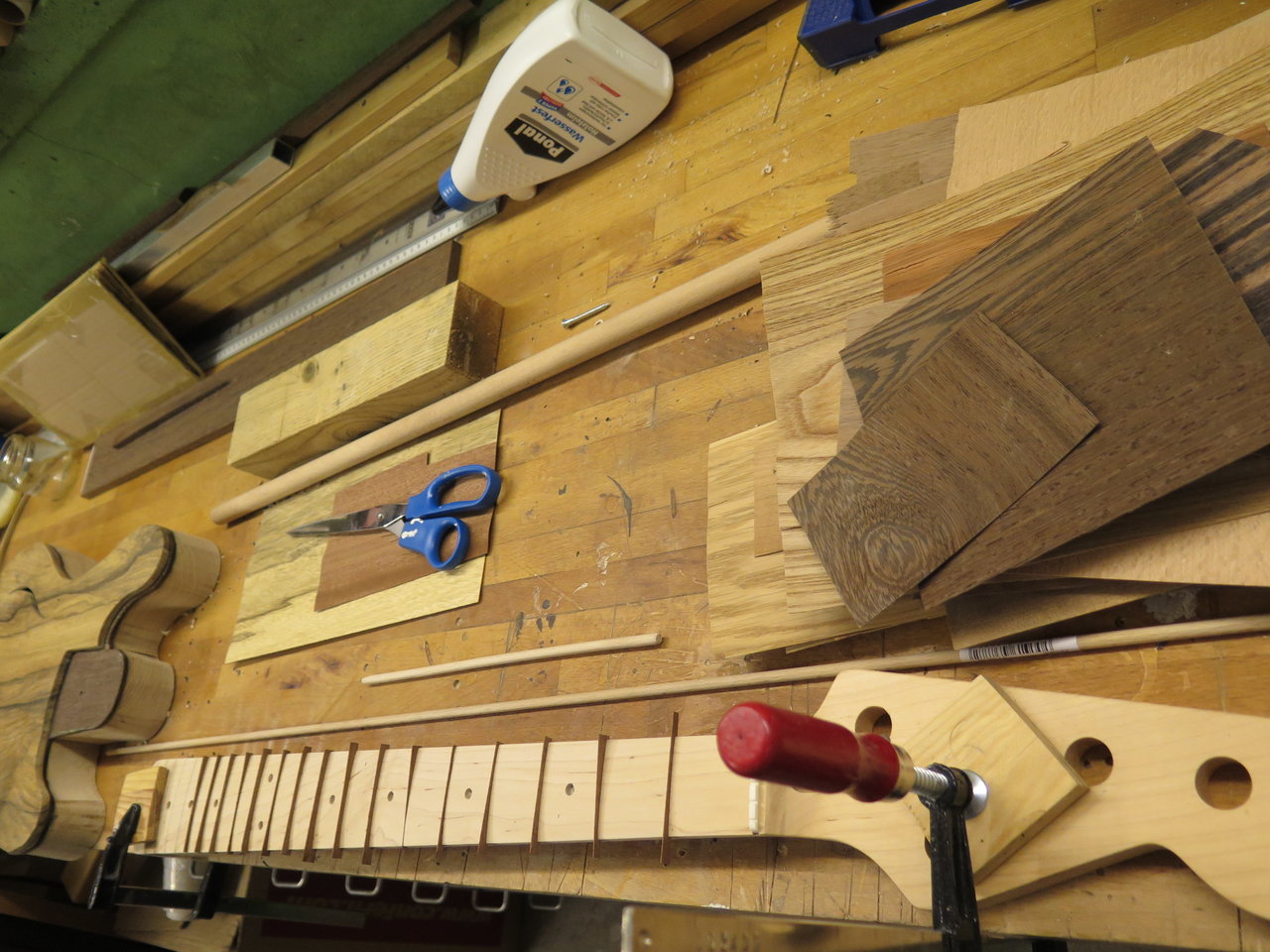

nachdem ich hier und dort kurz meine DIY und aktuell einen Umbau von 6 auf 5 string vorgestellt habe, möchte ich Euch ein weiteres DIY-Projekt vorstellen, an dem ich seit geraumer Zeit tüftele. Wie bei den anderen DIYs bleibe ich meiner Linie treu: Im Vordergrund stehen schön gewachsene Hölzer, eine klassisch-zeitlose Formgebung, ein Hohlkammerkorpus und eine lediglich geölte, offenporige Oberfläche. Dazu ein F-Loch in der Decke wie bei den Vorgängern. In Ergänzung meines DIY-4-String-Fretless sollte es diesmal ein bundloser 5er werden. Ich hatte Glück und konnte einen (bundierten) Hals erwerben, der mit 76mm Halsfussbreite ein breiteres String Spacing an der Brücke ermöglicht. Ich bin ja bekanntlich ein Fan von weiteren Spacings und sog. broadnecks. Der Body sollte diesmal deutlich tiefer werden und als Gimmick eine Zwischendecke erhalten. Zunächst ging es mal daran, den bundierten Hals zum Fretless umzubauen. Ursprünglich war geplant, das Griffbrett zu entfernen und durch ein Griffbrett aus Wenge zu ersetzen. Den Rohling hatte ich schon besorgt, verfiel dann aber auf eine andere Idee: Warum nicht mal ein helles (Ahorn)Griffbrett? Also habe ich das vorhandene Griffbrett entgrätet, die Schlitze mit Furnierstreifen geschlossen und auch die häßlichen schwarzen Plastik-Dots gegen Dots aus Holz getauscht. Weil ich wieder ein matching headstock wollte, habe ich die Kopfplatte mit Black Limba furniert, aus diesem Holz ist auch der Aufleimer für die Decke. Hier ein paar Bilder:

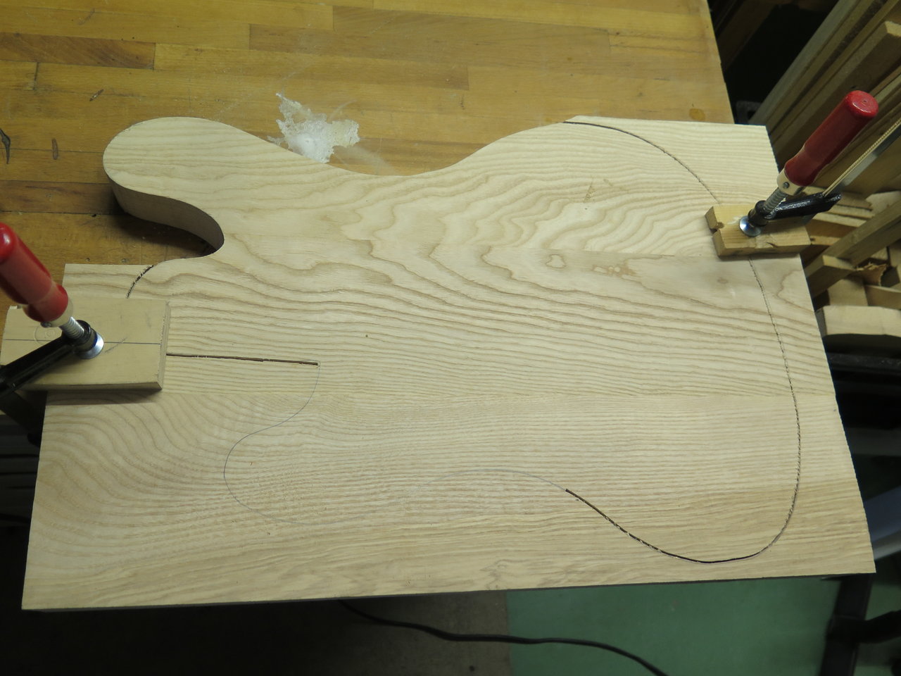

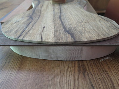

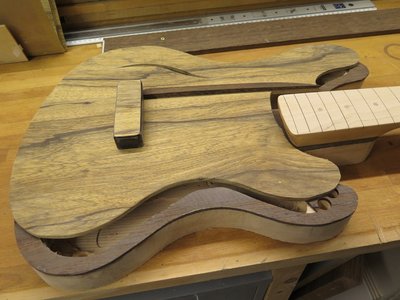

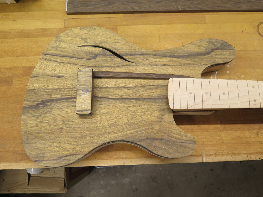

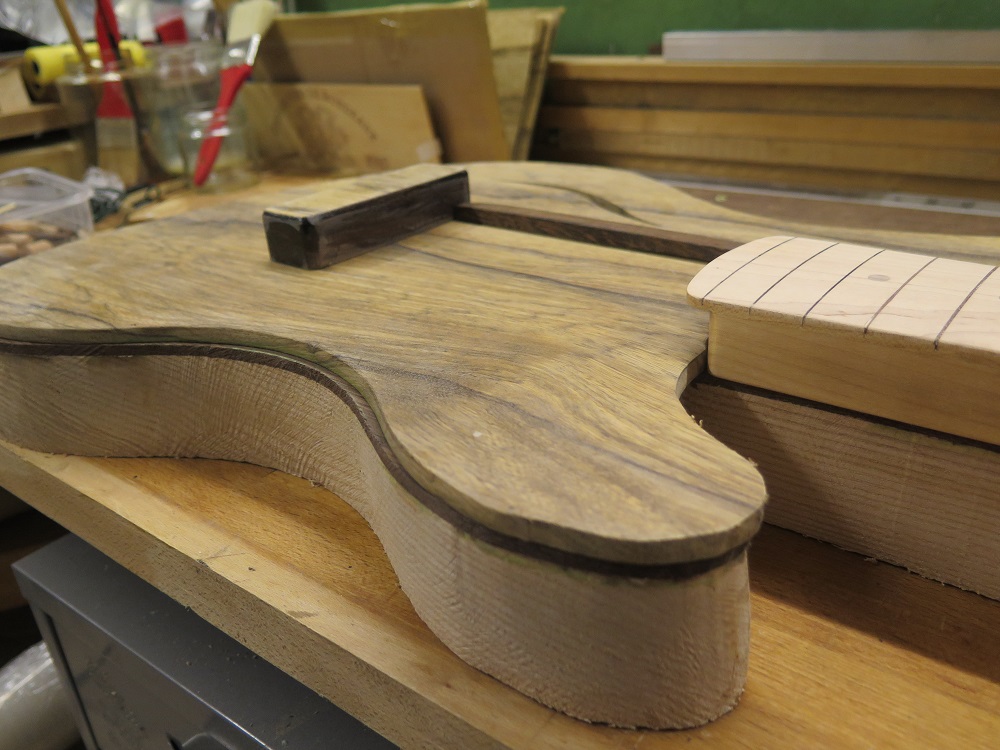

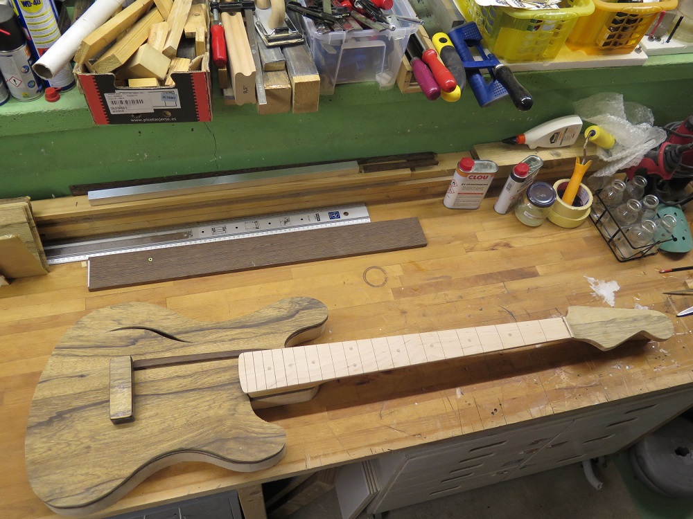

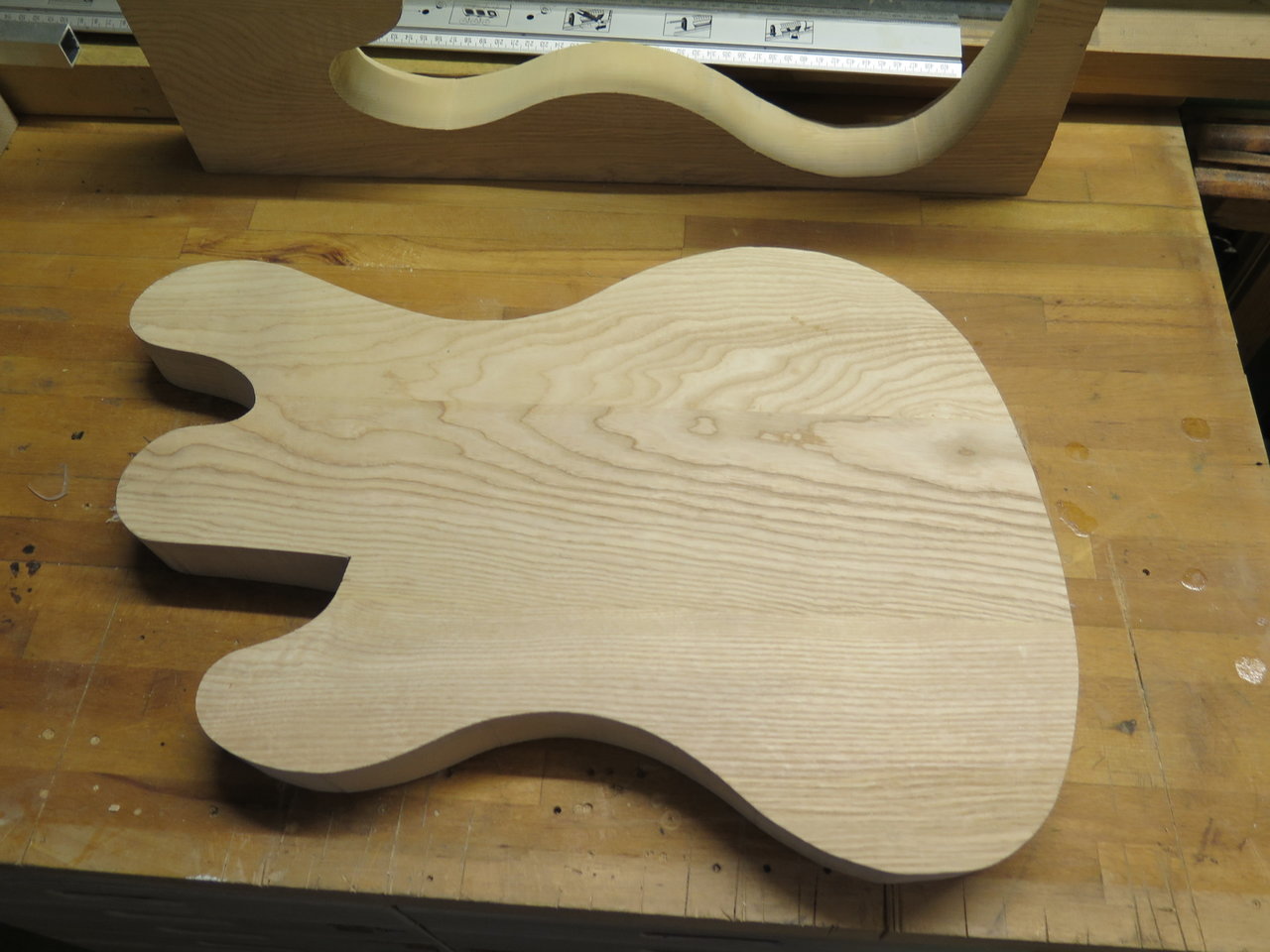

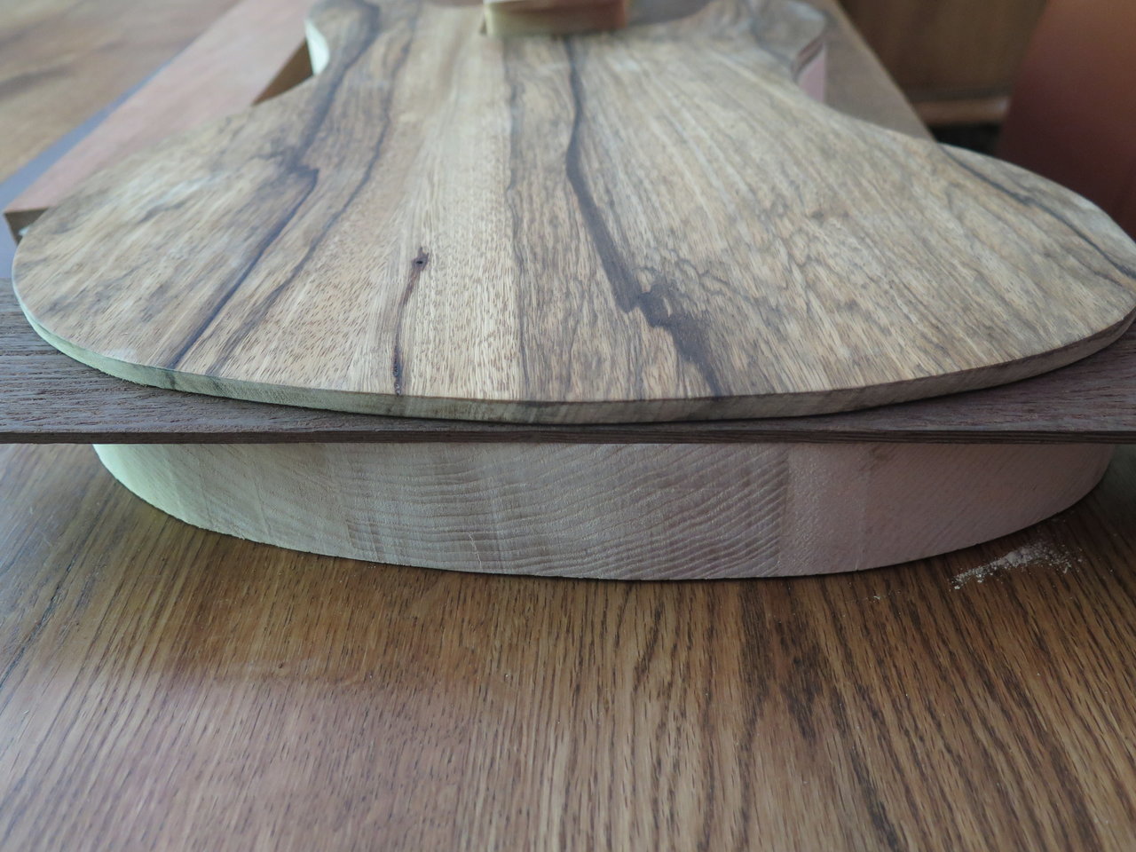

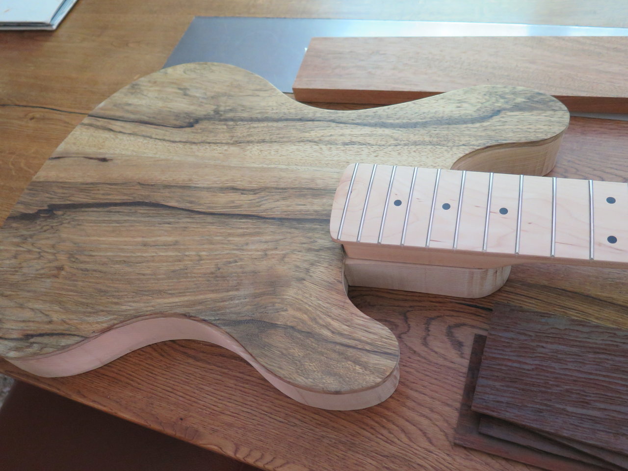

Und weiter geht es mit dem Body. Hier kam ein zweiteiliger Blank aus Esche zum Einsatz. Die Zwischendecke besteht aus Wenge und die Decke, bzw. der Aufleimer aus Black Limba. Ich überlege noch, ob ich einen magnetischen PU (das Gehäuse habe ich schon gebaut) oder einen Undersaddle-Piezo einsetzen werde. Eine durchgehende Daumenstütze habe ich aus Wenge gebaut. Mit der Esche habe ich mich gewichtsmäßig verschätzt. Sie ist so dicht gewachsen, dass sie eben auch sauschwer ist. Selbst nachdem ich den Korpus großzügig ausgefräst bzw. mit Hohlkammern versehen habe, bleibt noch ordentlich Gewicht über. Die Bilder zeigen den momentanen Stand der Arbeiten, ich werde nach und nach über den Fortgang berichten, denke aber, dass es noch geraume Zeit bis zur Fertigstellung dauern wird. Hier aber erst noch eine weitere Portion Bilder:
