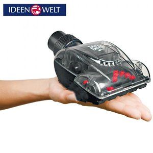

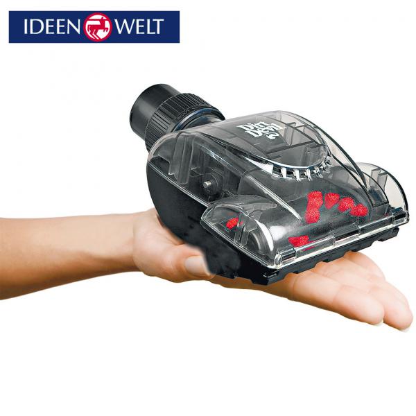

-> Staubsauger hilft ;-)
Eine rotierende Bürste kann ich nur empfehlen, wenn zu Hause, wie bei mir,
geliebte Untiere und Pelzfressen mit weißen Haaren auf Boxen mit Filzbezug
rumlungern... und mit weißen Haaren meine ich nicht Omma und Oppa... :D
z.B. die kurze (die lange wuppt nix) von Schmutzteufel funktioniert prima. :great:
