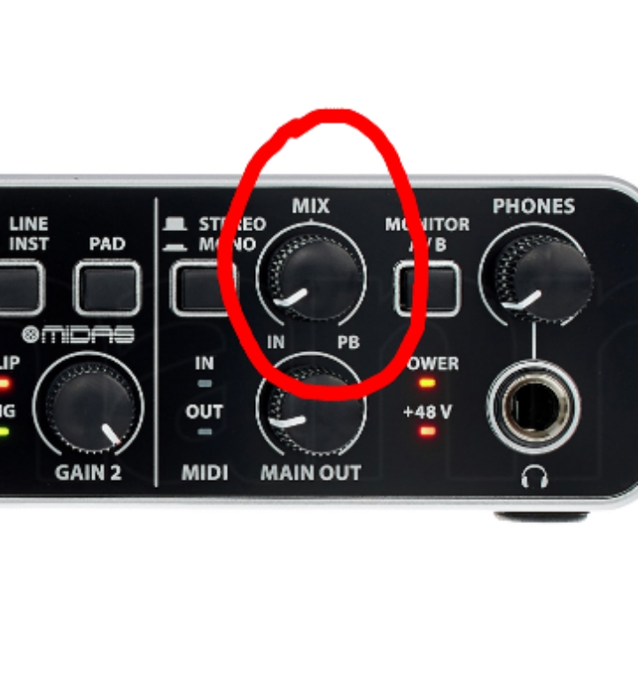

Das Behringer UMC204HD kann das, und ich schätze diesen Regler sehr. Mixt zwischen dem Input (Basssignal direkt oder vom Amp) und dem Playback (was auch immer vom Rechner kommt, Reaper-Spur, mp3, oder auch Zoom...):

Danke - aber das löst nur einen Teil des Problem: Ich kann hier das Verhältnis zwischen meinem Bass und dem Mikro nicht mischen ...
