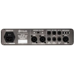

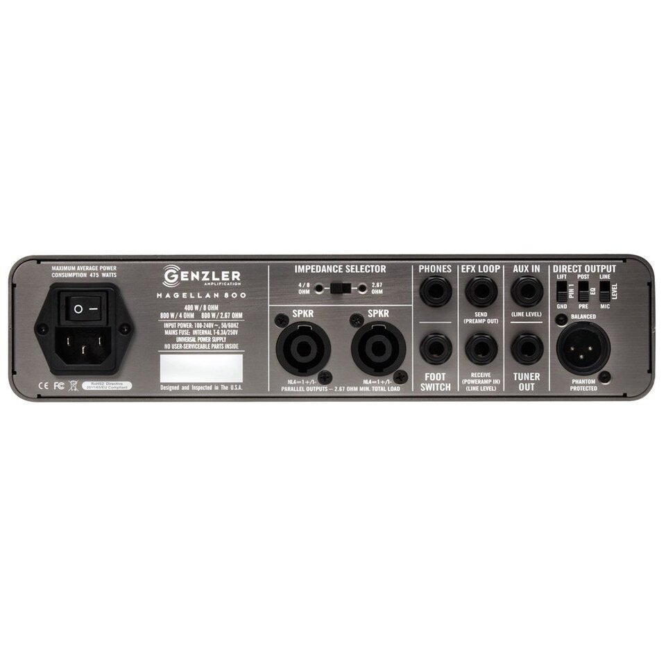

Sorry, @claudio , da habe ich mich vertippt: Es soll "Line"-DI-Out heißen (siehe Foto Rückseite-Genzler Mag800) .... ich dachte, das wäre die übliche Schaltung ... aber im "Mic"-Modus ist das Signal offenbar verträglicher ...
Reaktionen: claudio
scheint so. Wenn das Line Signal ähnlich heiss ist wie bei meinem GBE1200 dann eh. Ich bin da immer auf "Mic", ich ziehe die Vorstufen am GBE aber auch ordentlich auf. Jeffs Konstruktionen liefern eh einen guten Sound ab.
Ähnlich ist es auch an allen meinen SWR, aber die kann man per Poti runter regeln. Steven hat ja über 20 Jahre lang die selbe DI Schaltung benutzt, welche wahrscheinlich in der Zeit mit Russ Allee (Acoustic, AMP) ersonnen wurde. Einzig in der MM Vorstufe und im HeadLite sind sie leicht anders.
