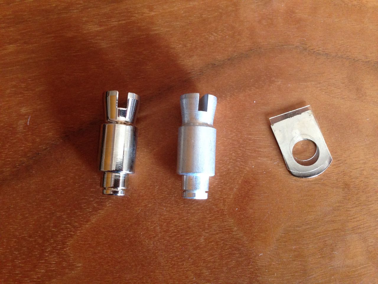

    Ich hatte vor einiger Zeit das gleiche Problem und habe auf talkbass.com folgenden Thread gefunden:
    http://www.talkbass.com/threads/g-l-tuners-on-a-stingray.1049811/
    Ich habe dann direkt bei Schaller (über Internet-Kontaktformular) nach den Alu-Stellachsen gefragt ... habe dann sehr schnell (!) per e-mail Rückmeldung bekommen und die Stellachsen dann (aufgrund Betriebsferien leider etwas verzögert) per Rechnung (!!) zugesandt bekommen.
    Die originale Stellachse wiegt 34g, die leichtere Alu-Stellachse wiegt nur noch 11g ... macht eine Gewichtsersparnis von 115g (bei einem 5-Saiter). Mein Bass ist leider deutlich schwerer als deiner und hat jetzt 4,7 kg ... und ist durch die Änderung trotzdem deutlich angenehmer geworden ...
    (... links die originale Stellachse, rechts die neue Alu-Stellachse ...)

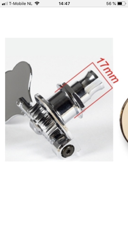

    ß5.488
    Die leichten Mechaniken von Sandberg könnten auch passen. Damit hat sich die Kopflastigkeit meines Fender Classic 70s Jazz komplett erledigt. Der Bass fühlt sich jetzt wirklich leicht an, weil er ausgeglichen am Gurt hängt. Die Tuner sind echt klasse. Die Schraubhülsen sollten in eine 17 mm Bohrung passen.Siehe oben.
    Nicht billig aber top.Hab auch die Kopflastigkeit meines Frudua Basses damit eliminiert. Erhältlich über die Website von Sandberg im Webshop.
