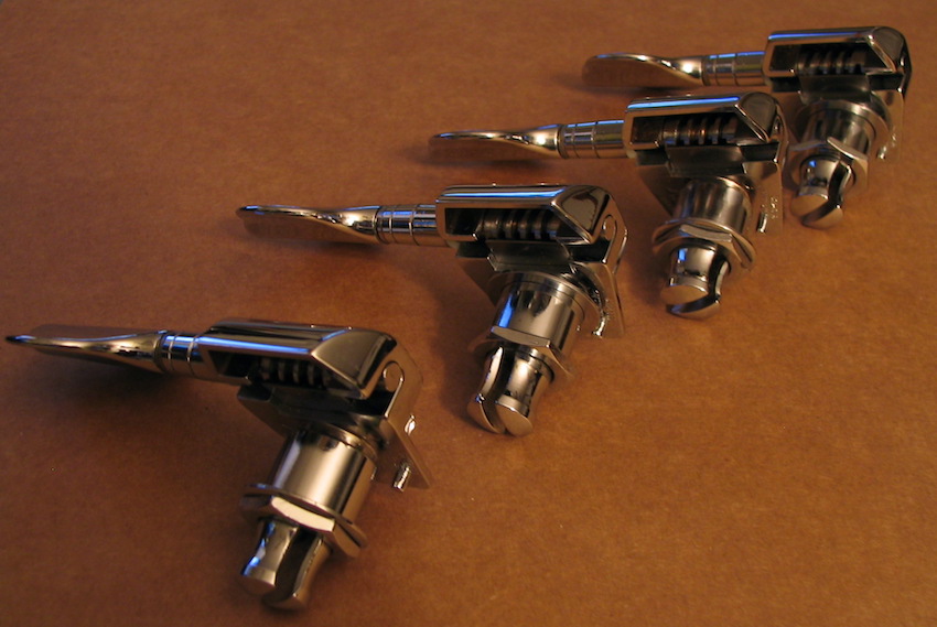

  • #31
Moin, da holt Ihr einfach meine alte Anfrage wieder hoch.
Jetzt muss ich doch tatsächlich berichten, dass ich bin meinem 99er Fender US Standard die schweren Originalmechaniken gegen Sandberg Alumechaniken ausgetauscht habe und seht begeistert davon bin.
Die Montage ist denkbar einfach, die Gewichtsersparnis relevant und die Fräsungen/ Löcher auf der Halsrückseite werden alle abgedeckt.
Reaktionen: Chuck, Mudskipper, schokomat und eine weitere Person

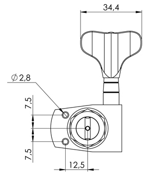

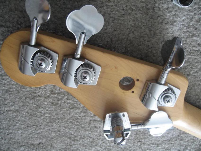

  • #33
9
Weiss jemand welche Mechaniken es gibt, die zu einem Fender Precision USA Hals Typ Standard/Professional passen, außer die Orginalen von Fender.
Der Hals hat ja von vorne geschraubte Mechaniken und je 2 Bohrungen um diese von hinten zu fixieren.
Hier mal ein Beispiel wie es ausschaut.
Gibt es dafür noch andere bezahlbare Alternativen?
Habe bisher nichts gefunden.
Vielen Dank und viele Grüsse, Olaf
Da gibt's etwas von Schaller, da müssten sogar die Bohrungen passen. https://www.thomann.de/de/schaller_bm_light_4l_c.htm
Reaktionen: olbass
  • #35
Da sind die Zapfen auf der anderen Seite
Bei deinem sind sie auf der "anderen" Seite, bei olbass auf der "richtigen".
Schau Dir für deinen mal diese Grundplatte an. Vorher ausmessen.
Reaktionen: schokomat und olbass

  • #38
Laut erstem Bild im Thread sind meine auf der richtigen Seite. Da sind die Bohrungen von hinten betrachtet links vom Achsen-Loch, genau wie bei den Schaller Lights.

  • #40
So, ich habe mir jetzt die Sandberg Mechaniken gekauft und installiert. Der Einbau geht echt einfach. Die Gewichtsersparnis ist wirklich enorm! Kopflastigkeit ade und der Bass ist spürbar leichter. Fender Mechanik 4x123gr, Sandberg 4x40gr!!
Klanglich höre ich keinen Unterschied.
Eine Kleinigkeit stört mich ein wenig: Die Verjüngung der Wickelachse könnte etwas tiefer gehen, damit die A-Saite etwas mehr Druck auf den Sattel bekommt. (Typisches Fender Problem)
Daher schnarrt die Saite jetzt leer gepielt, bei kräftigerem Anschlag.
Aber insgesamt bin ich happy und mein Rücken freut sich. Vermutlich werde ich damit auch meinen alten JazzBass ausrüsten.
Grüße
Reaktionen: bassilisk und FenderOli
