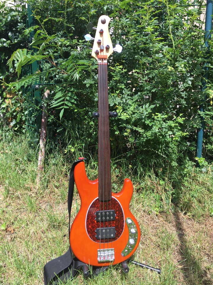

Ich bin in den selben musikalischen Gefilden wie du unterwegs. Ich hab mir für meinen Corvette $$ 2 Bassculture Neodym Humbucker und für meinen Eigenbau Ray 1 Neodym Humbucker (passend zum Classic Bass Preamp) wickeln lassen. Auf beiden spiele ich DR DDT Saiten (allerdings auf C-Standard). Der Sound entspricht dem, was du suchst. Wenn du ein bissl warten kannst, melde dich beim Christoph.... Du wirst es nicht bereuen. 😉
