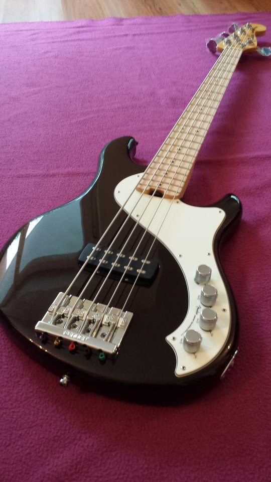

Da fehlt mir der Gesamtüberblick, um beurteilen zu können, ob alle anderen Hersteller alljährlich so viel mehr Innovationen auf den Markt bringen, als Fender ;-)... als die "Langweiler" aus Scottsdale/Arizona aber vor ein paar Jahren mal einen - in meinen Augen - wirklichen interessanten neuen Bass entwickelt haben, wurde von den Fender-Fans mehr Zeit darauf verwendet, schlechte Details herauszuarbeiten, statt sich das Ding mal in die Hand zu nehmen und zu spielen :rolleyes:.... war mein Eindruck auch hier im Forum ....
Es handelte sich übrigens um den Dimension ...
